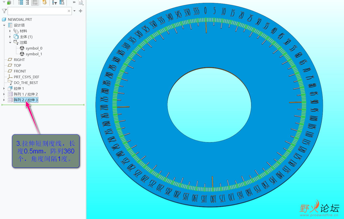

分享我摸索出来,最后做成功的思路吧:
由于刻度线分四种长度规格,其中最短刻度线有360根(包含重叠),和文字72个数量不一样。
我总想用关系式,一个阵列完成所有,前面多次尝试,总是出现莫名bug。
最后采用折中办法,完成。
1.阵列3种长度刻度线(if else endif关系式)及文字,数量72,角度间隔5度。
2.阵列短刻度线,360个,重叠到短线上,不影响。
自己动手做全套,大胆去试错。。。
