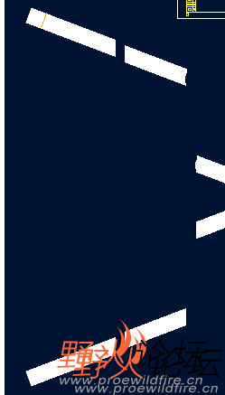

[求助] creo2.0工程图的破断视图
195
294
 楼主| 发表于 2026-4-8 10:16 | 显示全部楼层
opengpengo 发表于 2026-4-8 09:25
破断后,断开的两侧可以移动位置
是可以移动,但是左右断层了。
195
294
 楼主| 发表于 2026-4-8 10:18 | 显示全部楼层
钟汉昌 发表于 2026-4-8 10:03
(个人见解/没有根据)
大师,你这个怎么做到的。你的图破断后没有断层的。是因为左右图拉开的距离宽吗?请大师赐教(我的电脑是creo2.0版本)
339
409
发表于 2026-4-8 11:29 | 显示全部楼层
fuyanjiao 发表于 2026-4-8 10:16
是可以移动,但是左右断层了。
“左右断层”是什么意思,我不太明白,把你画的完整截图看看呢
195
294
 楼主| 发表于 2026-4-8 11:52 | 显示全部楼层
就是左右端不对齐了。看上去有断层。图形大致就是图片这样
339
409
发表于 2026-4-8 12:40 | 显示全部楼层
可能是你画的两个破断线间距太大了
137
165
发表于 2026-4-8 22:43 | 显示全部楼层
三个局部视图放在一起对齐不对好了,
195
294
 楼主| 发表于 2026-4-9 10:30 | 显示全部楼层
quququ 发表于 2026-4-8 22:43
三个局部视图放在一起对齐不对好了,
没明白你的意思,
请把你的工程图上传来,谢谢分享
