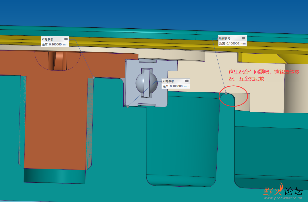

烤漆是先喷油漆然后高温烘烤固化
那就是液态喷油+烘烤固化,我以为你是喷粉(固态粉末静电吸附+高温固化)。
101
154
 楼主| 发表于 2026-3-11 09:34 | 显示全部楼层
redfoxzf 发表于 2026-3-11 07:53
那就是液态喷油+烘烤固化,我以为你是喷粉(固态粉末静电吸附+高温固化)。 ...
对,厚度需要预留多少呢
101
154

发表于 2026-3-11 13:01 | 显示全部楼层
AAA小老虎 发表于 2026-3-11 09:34
对,厚度需要预留多少呢
看你的喷涂层厚度控制。
我的经验是留0.10mm,喷油层控制0.08-0.10mm.
喷粉类就留0.15-0.20mm,喷粉层0.15mm-0.20mm.
142
170
发表于 2026-3-12 16:08 | 显示全部楼层
可以改成这样的
101
154

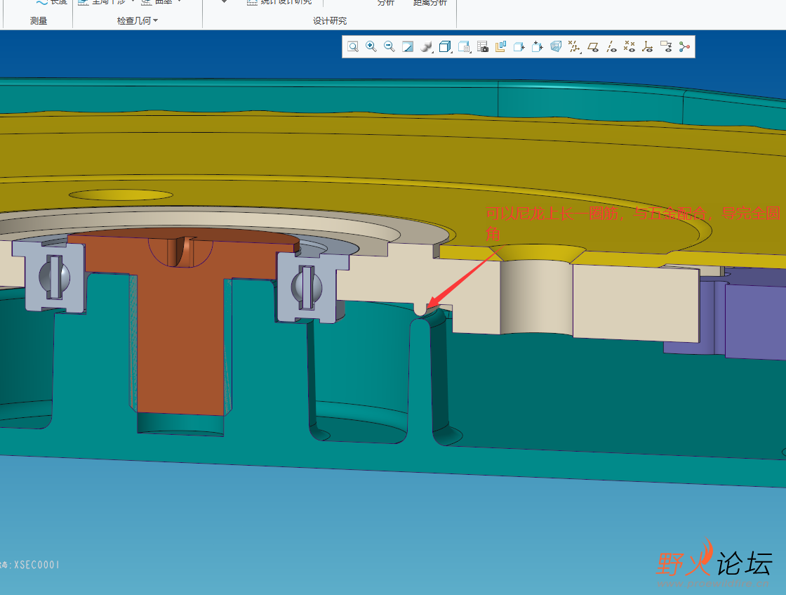

 楼主| 发表于 2026-3-17 10:56 | 显示全部楼层
间隙放大一点呢,齿轮和轴承零配做紧点呢
142
170
发表于 2026-3-17 16:21 | 显示全部楼层
AAA小老虎 发表于 2026-3-17 10:56
间隙放大一点呢,齿轮和轴承零配做紧点呢
我估计你这个异响是不是五金件与胶件之间摩擦产生的,我改胶件做成一条筋,且导圆角,这样两个件之前只有一条线相交,可能会好一点而且不用再多开一件,仅在POM件上做小调整
