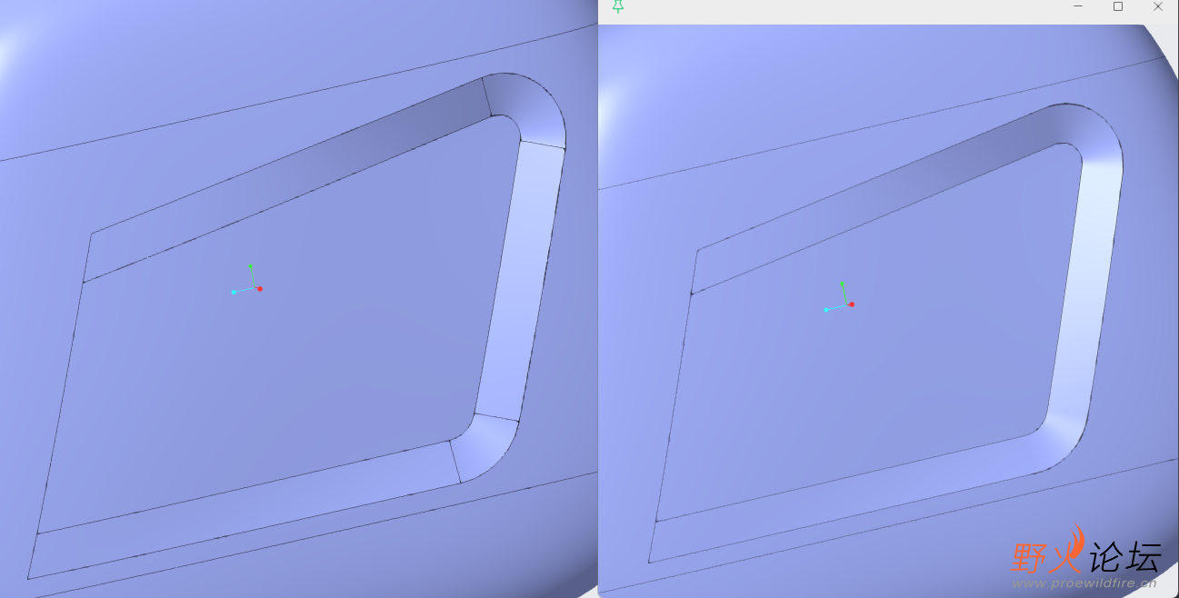

发表于 2026-3-10 09:38 | 显示全部楼层
redfoxzf 发表于 2026-3-10 08:21
下载学习下拉面思路,感谢分享。
煮面还是圆轨迹扫描,其他拉伸切除边界混合,消失面用偏置然后边界混合 ...
左边是直接混合,右边是有逼近曲线的!仔细看看就知道区别了
282
328
发表于 2026-3-11 07:55 | 显示全部楼层
看出来了,谢谢。我也试试。
