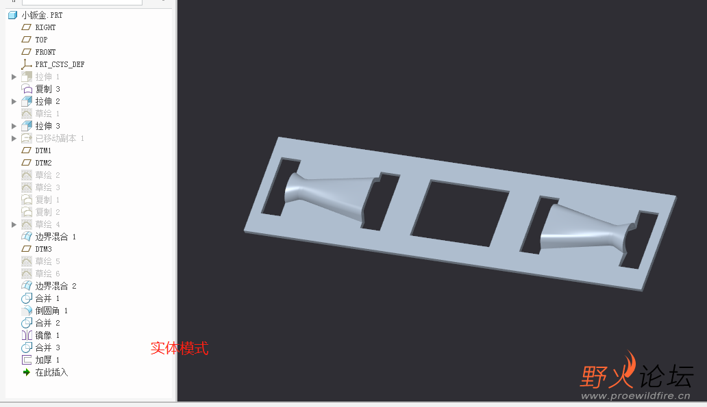

发表于 2026-2-7 10:53 | 显示全部楼层
马上放假,这两天上班没啥事画了实体和钣金两种模式(附件).
比较简单,欢迎探讨.
另外这两天有个小伙来公司面试,用中华3D,大家有听说过这个软件吗?
20260207.rar
274.44 KB, 下载次数: 11
creo5.0
过好当下 展望2026
回复 顶 2 踩 1
