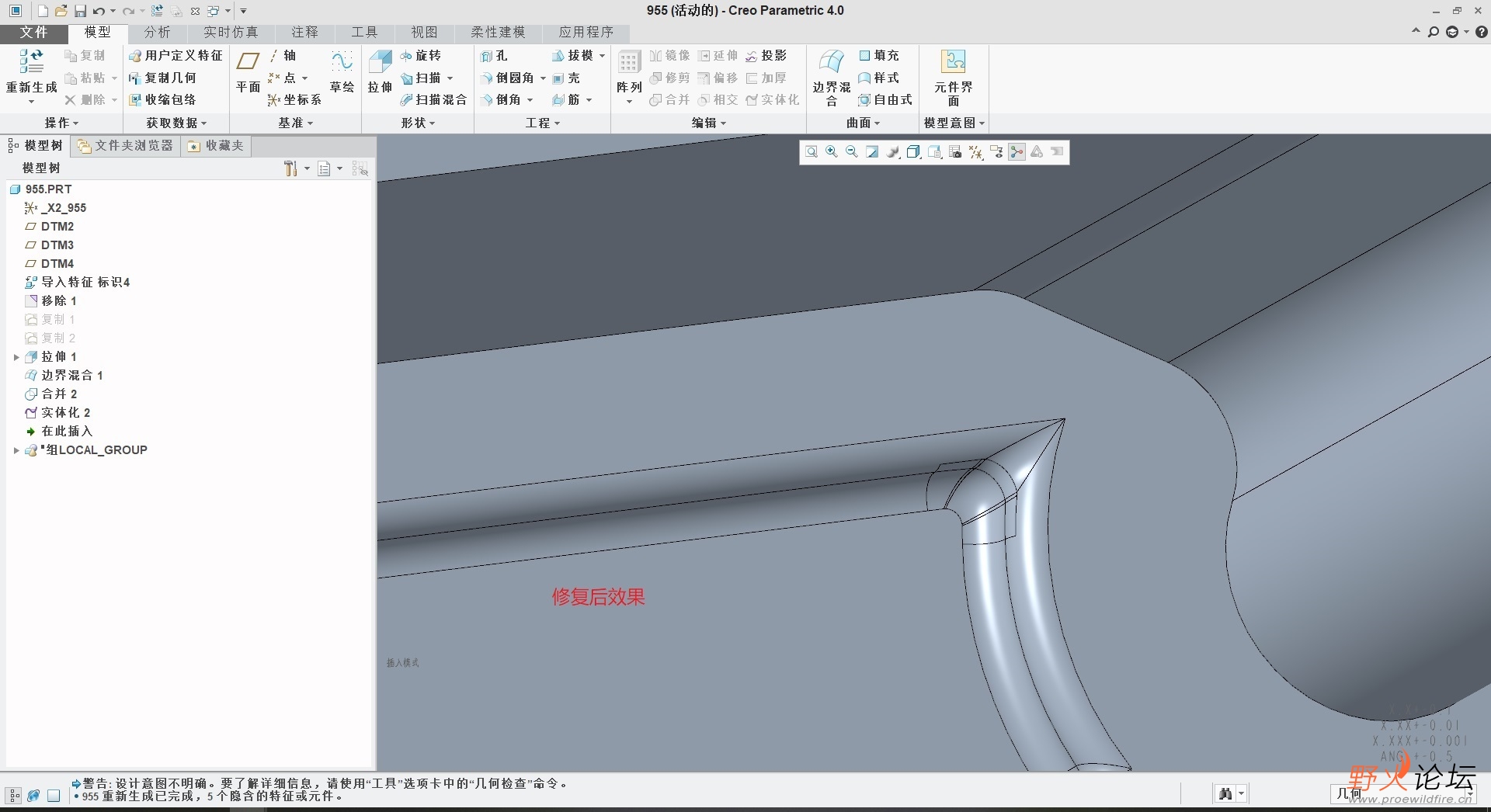

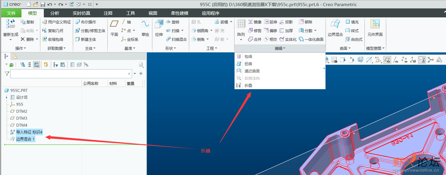

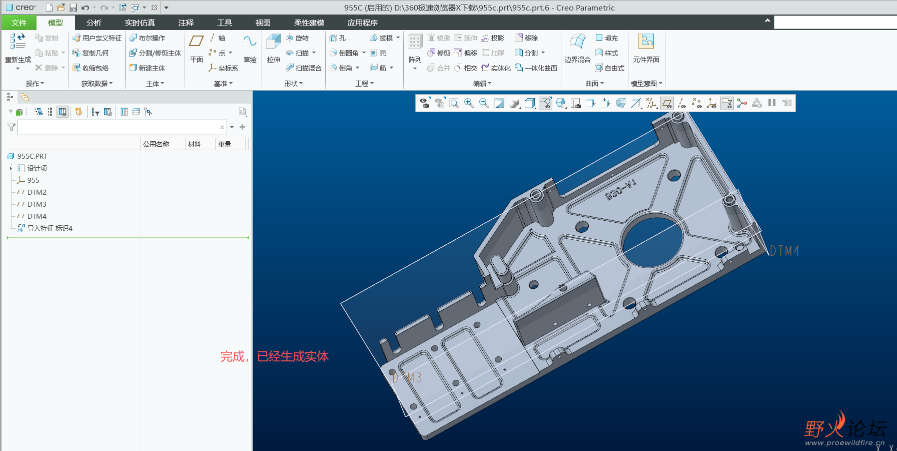

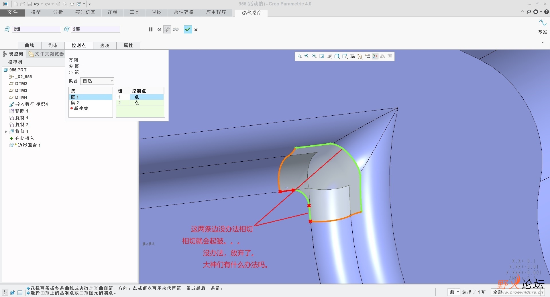

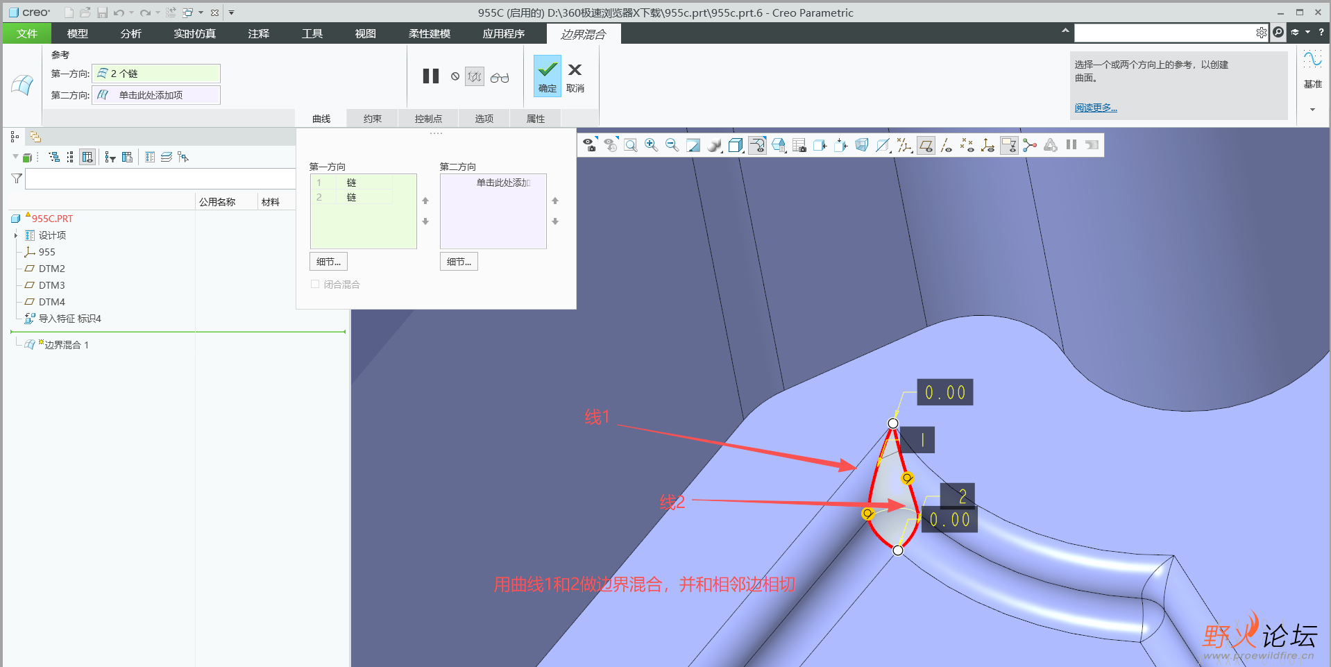

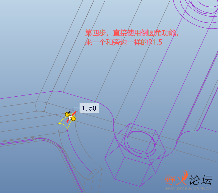

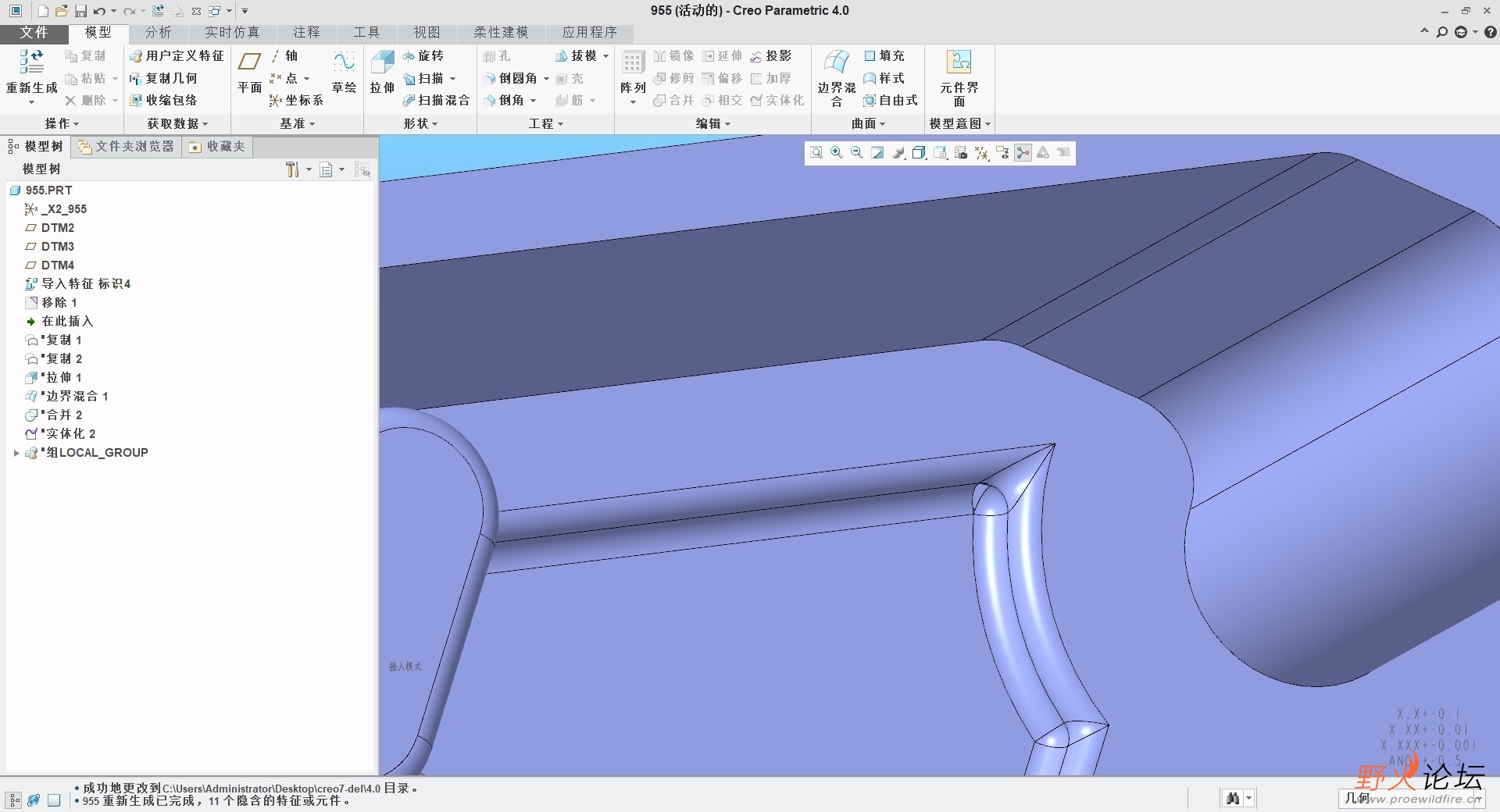

导入其它格式的零件。
无法生成实体,发现破面。
修复过程如下,
柔性删除面,出现破面和褶皱。
柔性删除面,出现破面和褶皱。
裁剪,
裁剪,
交流以期待更完美的技术和手法。。
交流以期待更完美的技术和手法。。

发表于 2026-8-15 10:56 | 显示全部楼层
上原图来,兄弟,一起学习下。
544
1029
发表于 2026-8-15 10:58 | 显示全部楼层
个人感觉还有更简单的办法。
147
184
发表于 2026-8-15 13:07 | 显示全部楼层
你这个太复杂了吧,直接把缺口补上不是好了。
62
73
 楼主| 发表于 2026-8-15 14:20 | 显示全部楼层
出现错误的面,本身就带有诱发错误的因子,,所以缺口的边没办法用,选都选不上。。。

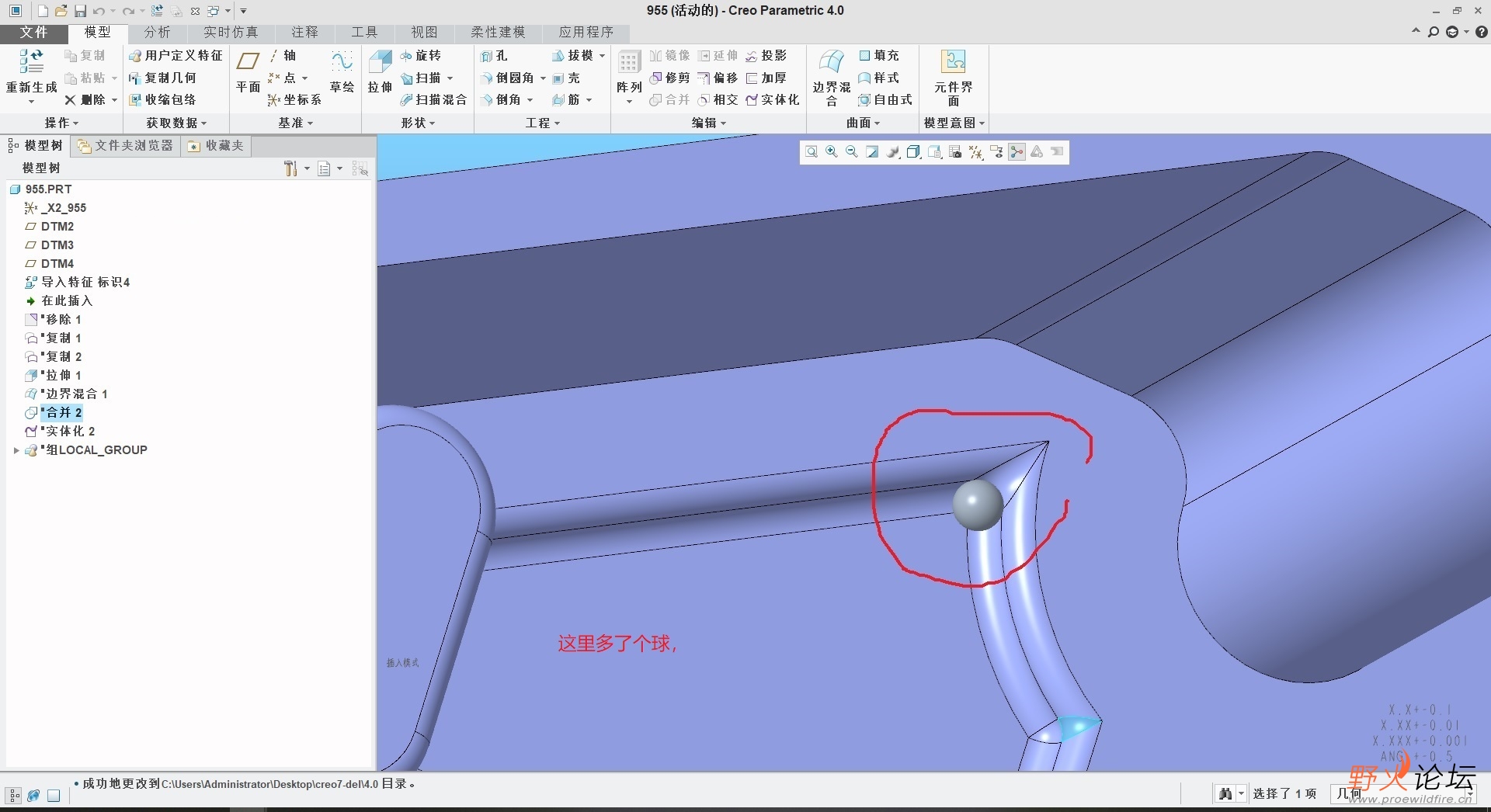

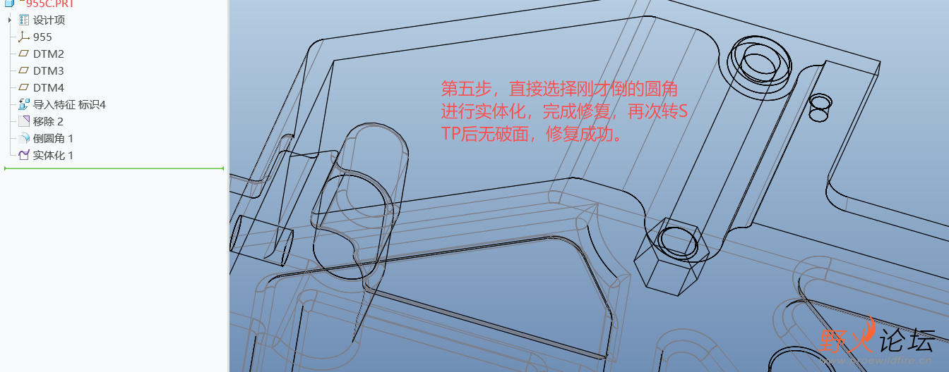

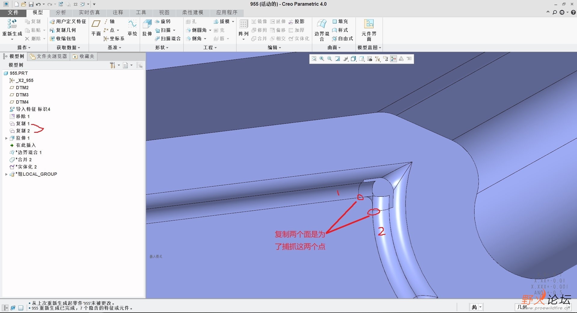

 楼主| 发表于 2026-8-15 16:14 | 显示全部楼层
1、直接拉伸封闭面
2、然后用合并的工具切除破面,
3、实体化。
4、柔性建模,移除面。
5、修复性倒圆角。
这方式更容易。也不用研究太多。。。
不过我也发现,只要模型属性中的   精度 一改许多破面就会产生

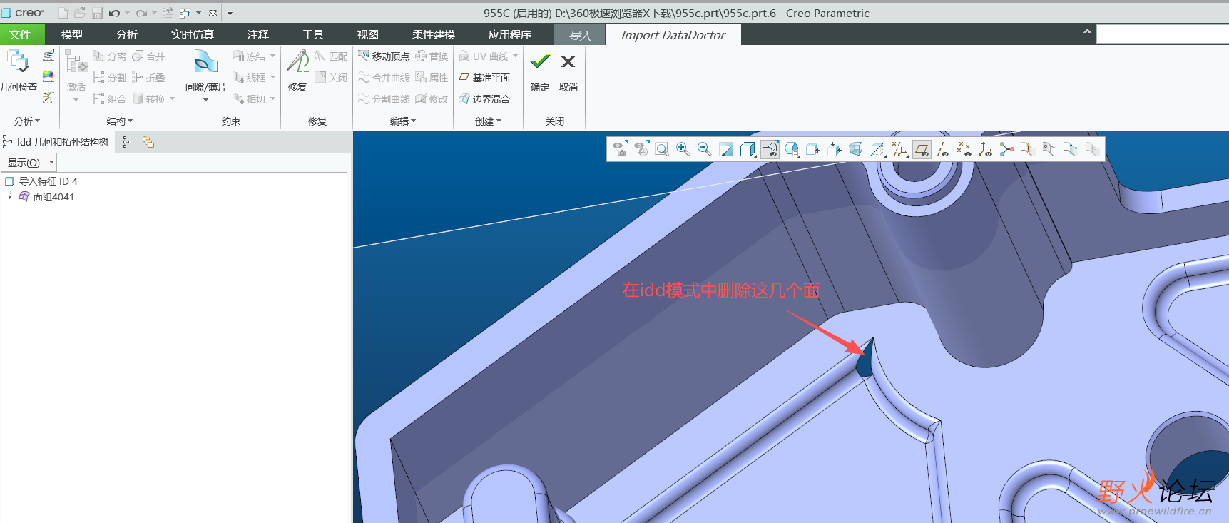

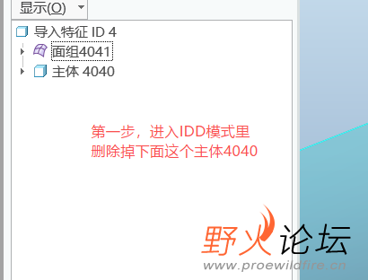

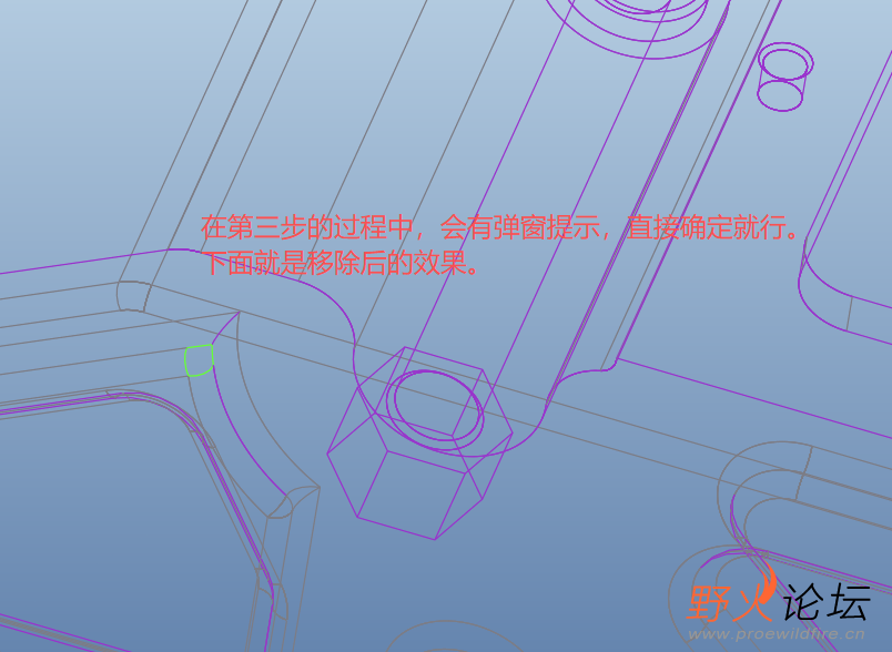

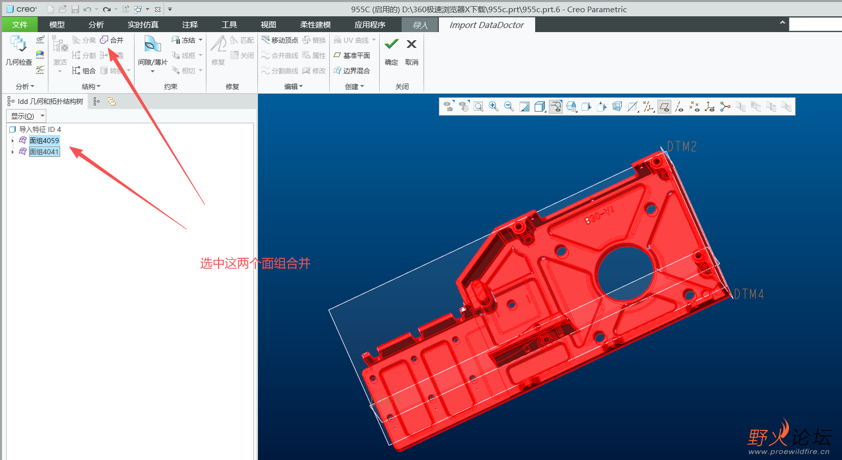

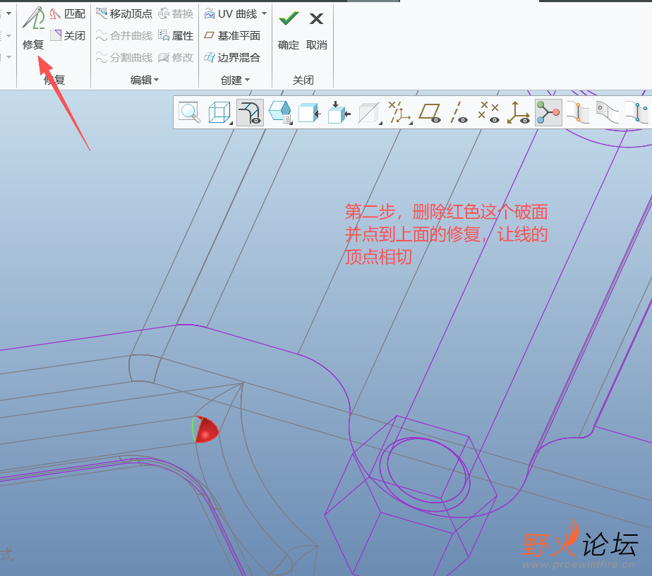

发表于 2026-8-15 16:50 | 显示全部楼层
问题比较少的话,我比较习惯在idd模式中修破面。问题多就重新画
544
1029
发表于 2026-8-15 16:54 | 显示全部楼层
我是在IDD和柔性建模里搞定的,互相学习,一起进步。
