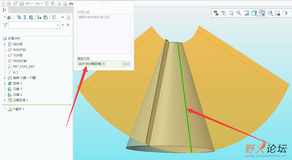

CREO2.0 详细参数见3D模型,问题是现在如何把它展开,确定下料尺寸。请高手指点!感谢!

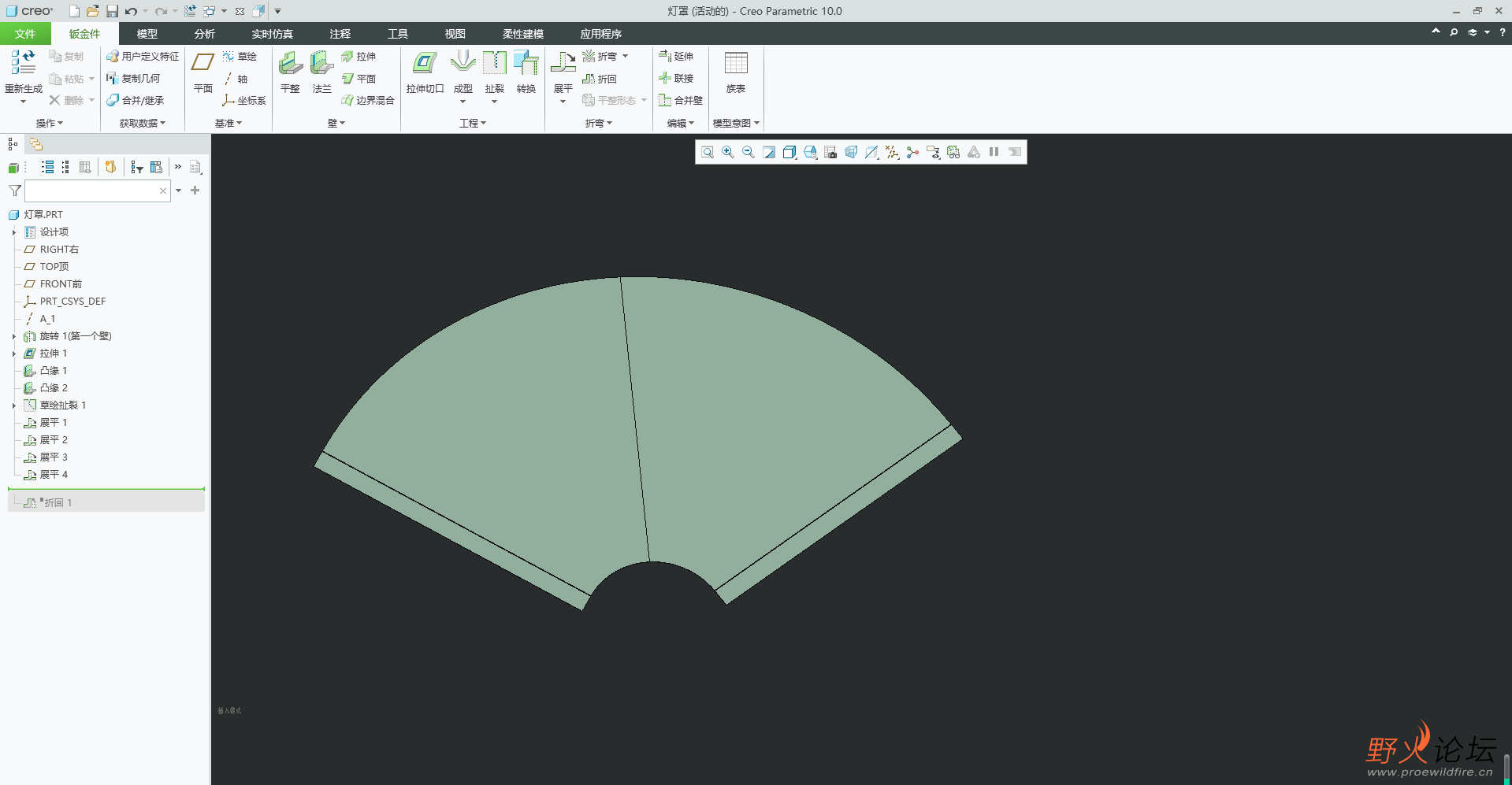

发表于 2026-8-7 13:24 | 显示全部楼层
这样吗

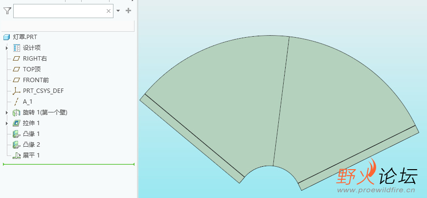

发表于 2026-8-7 14:32 | 显示全部楼层
先扯裂,然后分两步展开。

鱼与鱼与驴 发表于 2026-8-7 14:32
先扯裂,然后分两步展开。
高手就是高手,看起来不影响展开材料的准确度。我想确认一下,草绘扯裂的目的是什么?这里不太明白为什么这样处理。

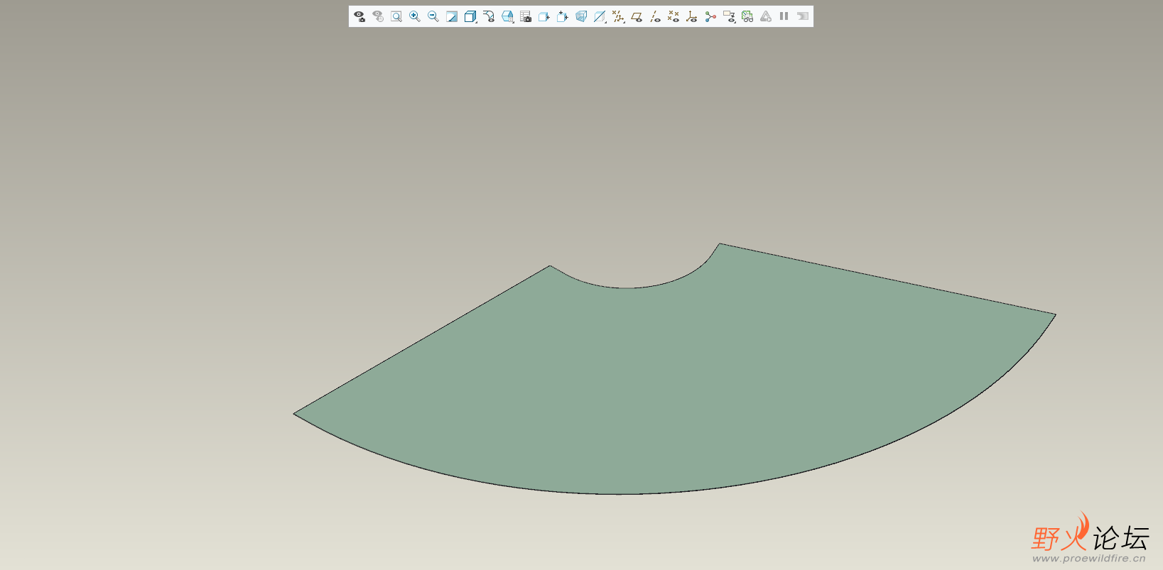

发表于 2026-8-7 15:31 | 显示全部楼层
这不是直接展平就好了?

发表于 2026-8-7 16:44 | 显示全部楼层
bqrpyu 发表于 2026-8-7 16:31
软件版本的问题吗,我2.0不行,
还是像“鱼与鱼与驴”的方法加了扯裂?
没加扯裂,你看模型树就可以看得到,应当是版本问题

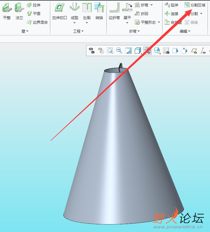

另一个加了扯裂就能展开,是因为开始展开的时候软件找不到固定面或边,你看一下,是不是加了扯裂后,固定边就是选到了那条扯裂的边?
另外,我不清楚2.0有没有分割区域的命令,有的话,用分割区域更方便一点,效果也是一样的,增加一条固定边,但是产品并没有扯裂成两件,所以一次展开就可以了

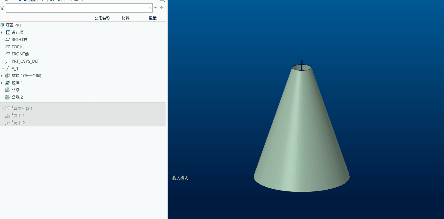

244
发表于 2026-8-7 17:06 | 显示全部楼层
圆中间草绘扯裂就能展平了

发表于 2026-8-7 17:12 | 显示全部楼层
我也是菜鸟,只是论坛逛得多。扯裂的目的是给展开一个固定边。楼主给的原始prt中,直接展开选不到固定边。我自己按照楼主的尺寸画出来的图是能直接展开的,不过展开有些问题。还有一个问题是,我用的事creo12.0,拉伸出切口后,只能用凸缘270°做出楼主的效果,但我看楼主用90°就能生成凸缘。可能是版本差太多了的原因。
