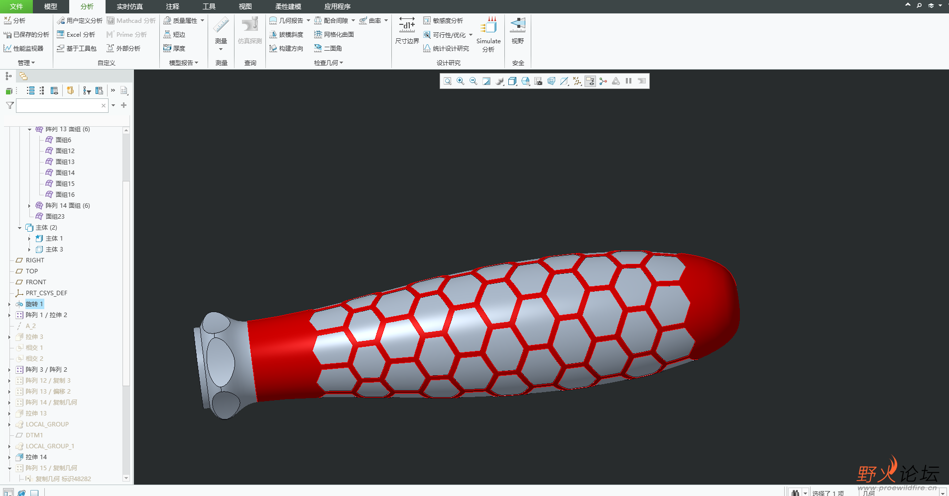

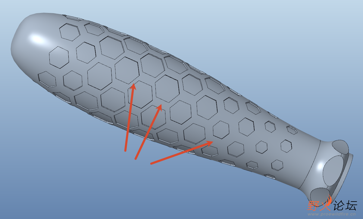

自己大概研究了一下,但是这个间距想要均匀分布一直做不出来
CREO8.0做的图

每层的数量都不一样?
144
172
 楼主| 发表于 2026-8-6 14:50 | 显示全部楼层
jmxicx 发表于 2026-8-6 14:00
每层的数量都不一样?
截图里面是每层一样,研究了下应该是六边型要随曲面尺寸变化,才能做到间距大致一样,目前没有想到怎么做比较好

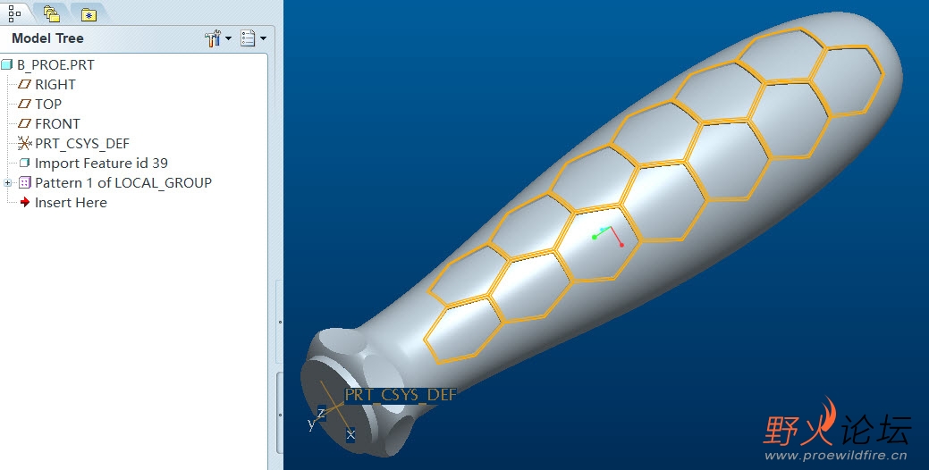

发表于 2026-8-6 15:06 | 显示全部楼层
用展平面组做,然后再贴回去,就好了

 楼主| 发表于 2026-8-6 15:43 | 显示全部楼层
转生做结构 发表于 2026-8-6 15:06
用展平面组做,然后再贴回去,就好了
展平后也不好做,没有做出来

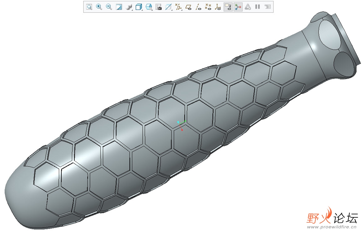

发表于 2026-8-6 17:39 | 显示全部楼层
保证间距相等就不能保证正六边形。

发表于 2026-8-7 10:02 | 显示全部楼层
他这就是展平六角形填充后弯折变形回去的,所i做不到你手柄根部大手柄头部小那么多。

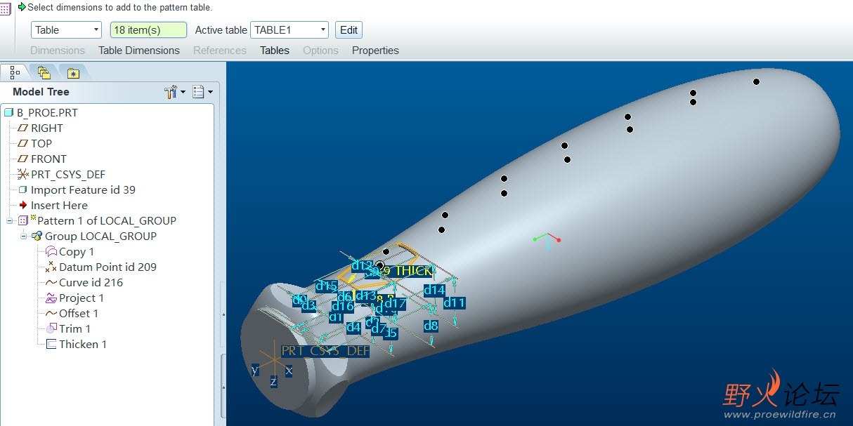

1074105378 发表于 2026-8-7 08:08
可以看看步骤吗,谢谢大佬
有多种方法:苦力式关系阵列,或者既然有了关系可以高效表阵列,或者不在意排列方式的展开阵列等等。

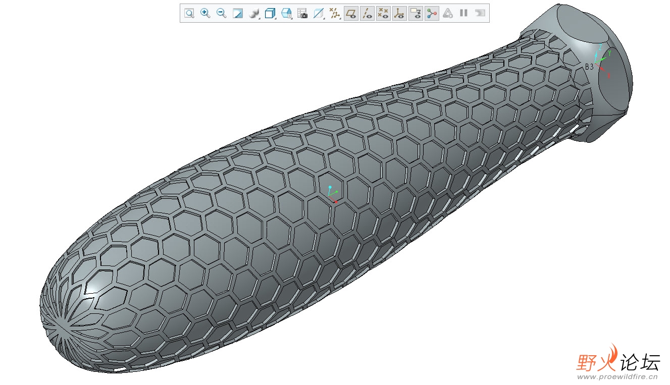

发表于 2026-8-7 12:19 | 显示全部楼层
间隙0.8mm很均匀
