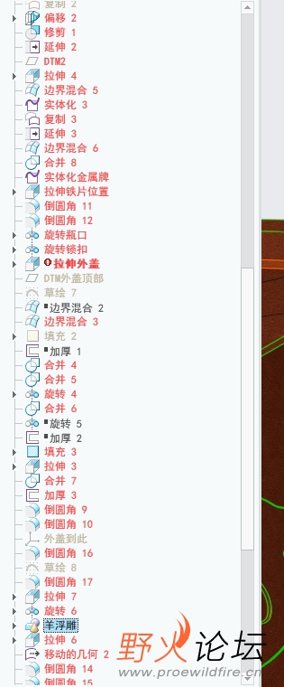

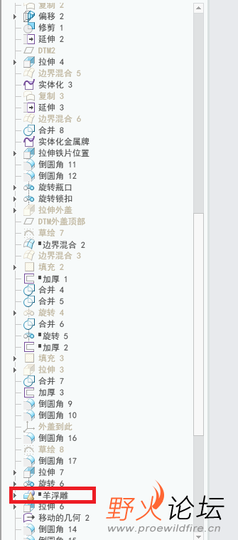

如上图所示,我建了一个模型,里面有个羊浮雕的特,开始是正确的,我把它隐含了。然后修改了别的地方,目前为止一切正常。
然后,我把它取消隐含,结果模型树全面报错。
我难以理解的是,如果在它后面的特征报错还好说。为啥在它前面的特征会报错?
可以排除精度问题,我设置过精度无效。
版权原因,模型不好发出来。
各位大侠,有遇到过这样的吗?

看下给出的报错原因在哪里,Creo经常这样,改一个地方一大片报红,有时候甚至会影响到修改特征上方,我遇到过好几次

是不是你把其他模型作为参考,或者你参考的模型没有在同一个文件夹或删除。

这个就是循环参考的魅力

羊浮雕特征编辑定义看是不是引用的前面曲面、边或基准面

重生了

循环参考,或者上面本来就有问题,你的操作引起了重新生成,错误暴露了

绝对是循环参考

大概率是重生了,其实前面已经有引用参考缺失等问题了,只是你没有重生,一直用,后面隐含也没问题,再次取消隐含,整体就重生了,然后报错。。。

是重生了。但是我在不取消隐含的情况下,无论怎么重生,都不会报错。而且前面的东西也没有参考到隐含的特征,这才是诡异的地方。 具体报错,是从一个偏移特征开始的,使用了滚球的选项
