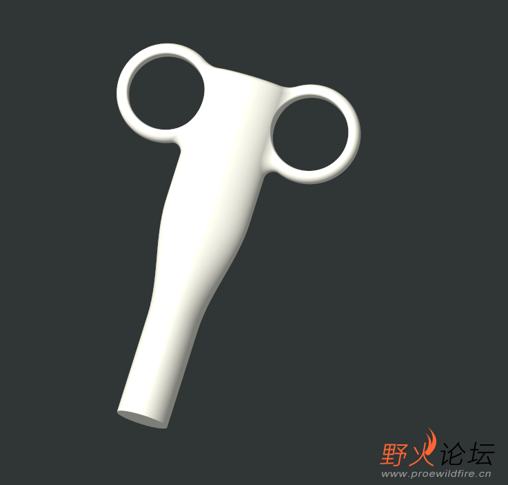

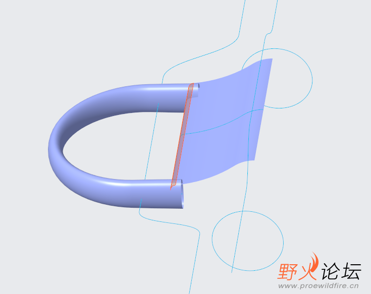

[求助] 这样的咋建模呢,没思路,最好上传个PRT文件,谢谢

发表于 2026-7-29 08:01 | 显示全部楼层 |阅读模式

发表于 2026-7-29 08:09 | 显示全部楼层
好歹自己画一点吧,纯许愿来了

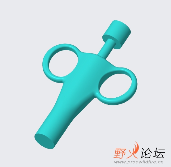

发表于 2026-7-29 08:34 | 显示全部楼层
看看像不像?

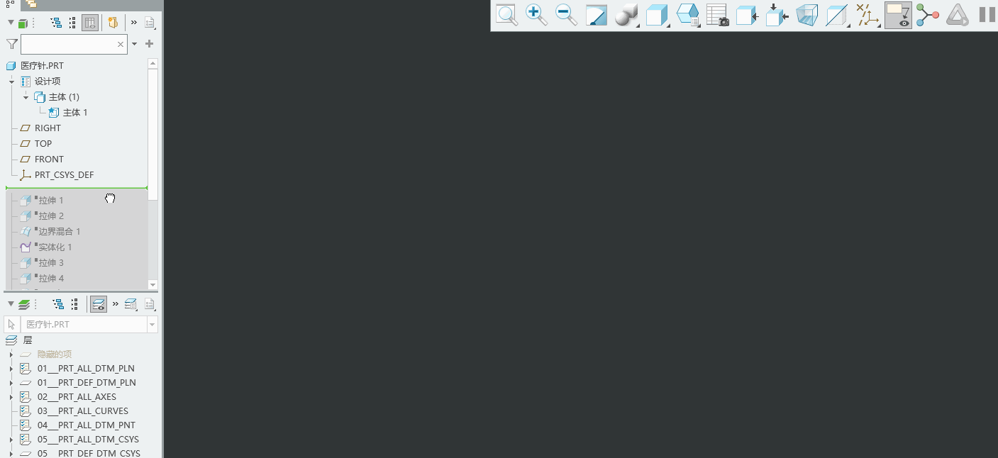

发表于 2026-7-29 09:46 | 显示全部楼层
提供个思路给你中间那个椭圆可以自己微调一下效果更佳

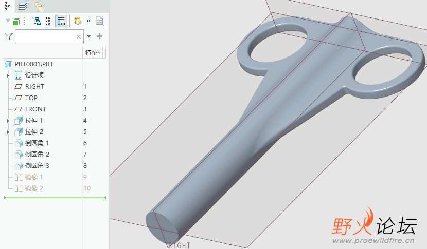

发表于 2026-7-29 12:55 | 显示全部楼层
要求不高的话,拉伸、倒圆角就可以。
1.prt.rar (143.23 KB, 下载次数: 3, 售价: 2 金钱)   CREO13.4版
难度在哪?横平竖直的。

 楼主| 发表于 2026-7-29 13:43 | 显示全部楼层
画了,这不是弄不好么,我先试试5楼的思路

 楼主| 发表于 2026-7-29 13:51 | 显示全部楼层
非常好,两环中间是椭圆么,做了个类似截面,效果不行啊,一次性出不来,得多几个截面么?
60
97
 楼主| 发表于 2026-7-29 13:53 | 显示全部楼层
扫描混合做出来的么?能发个PRT方便我学习一下么,谢谢

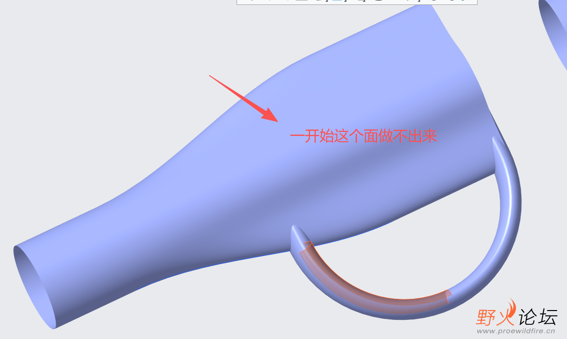

 楼主| 发表于 2026-7-29 14:34 | 显示全部楼层
找着问题点了,做了几段圆弧总是边界混合时出现问题,曲线就没问题,另外用可变扫时,只用圆和类似椭圆时,线两端没设90度。
