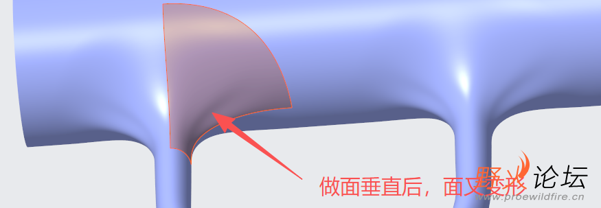

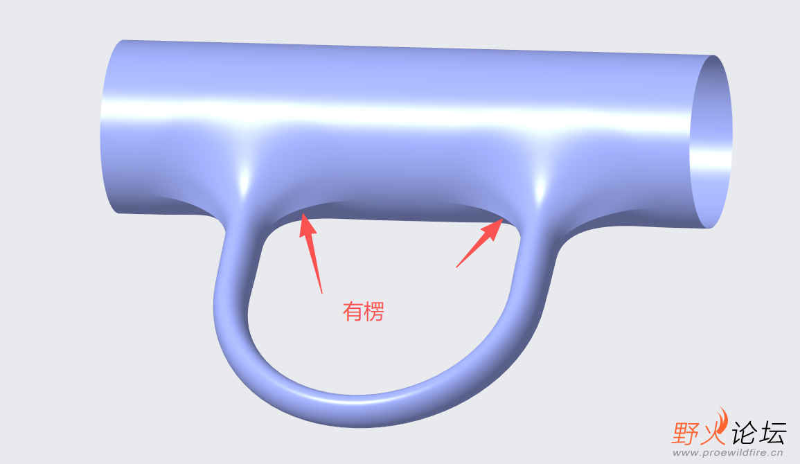

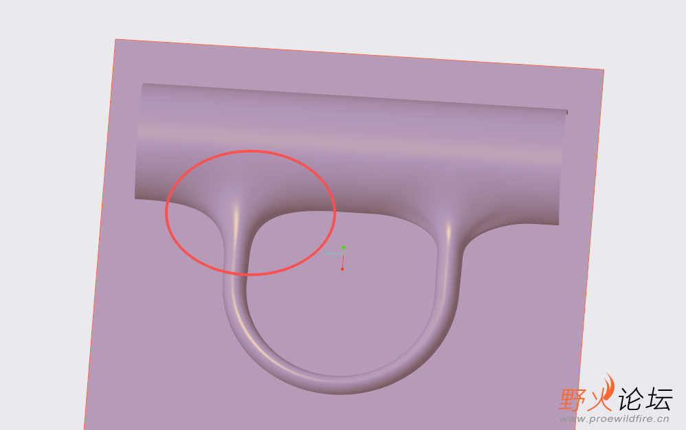

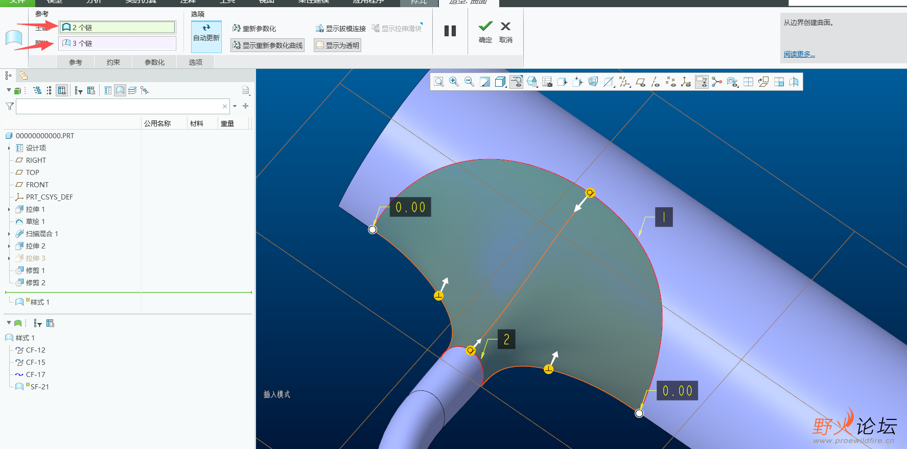

[已解决] 镜像后连接有楞,做面垂直又变形,请指点一下

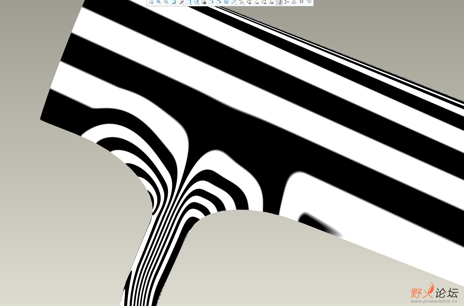

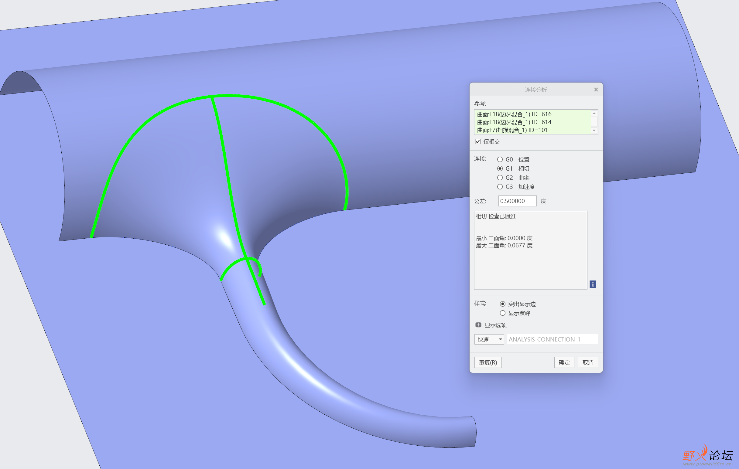

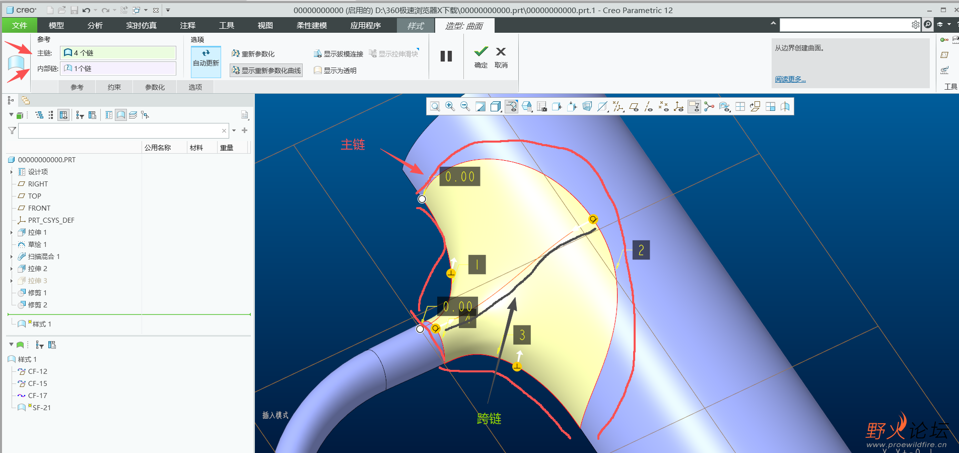

1.你的样式曲面的选线方式有问题,样式曲面主链是要依次选择相邻的曲线,形成封闭区域。跨链是选择封闭区域内部的曲线。图中可以看到你的做法是边界混合选线的方式。
2.曲线的约束不是说越高越好的,既然你边界处的要求只是相切,那么你曲线的连接要求满足相切即可,不用非要强行选择G2曲率连续。除非用相切做出来的曲面效果实在太差,才去考虑用G2链接。

你画的三根有问题

发表于 2026-7-28 13:37 | 显示全部楼层

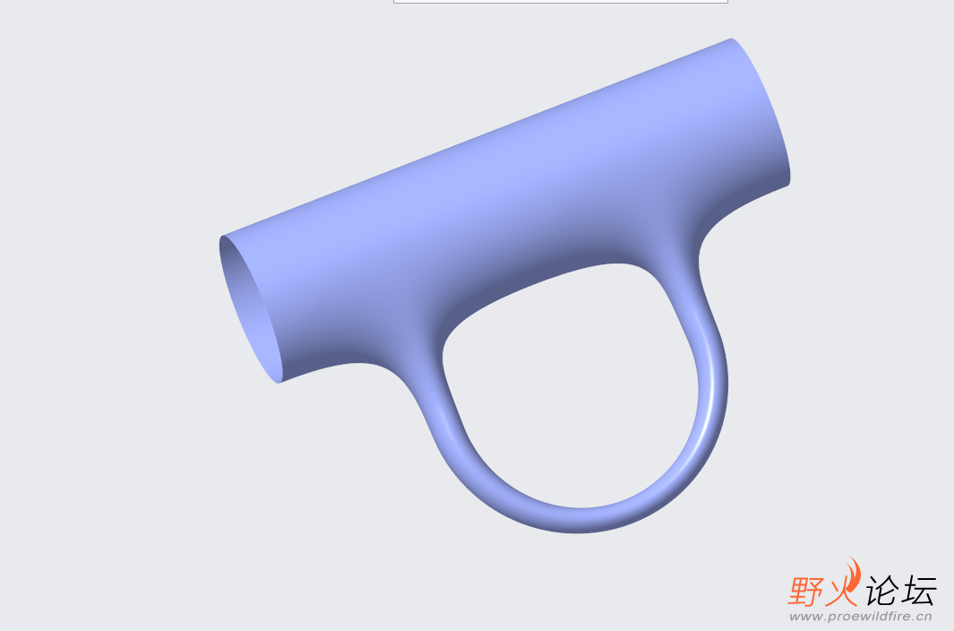

用边界混合,光滑的很

这个直接扫描应该也行把

 楼主| 发表于 2026-7-28 18:17 | 显示全部楼层
93821531 发表于 2026-7-28 13:16
你画的三根有问题
问题点在哪呢?请指导一下,麻烦把您的PRT发个呗?

 楼主| 发表于 2026-7-28 21:02 | 显示全部楼层
hahaha 发表于 2026-7-28 13:37
用边界混合,光滑的很
镜像后试试呢.

发表于 2026-7-29 08:08 | 显示全部楼层
最简单的边界混了
