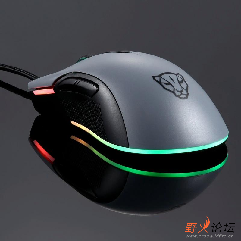

像这种尺寸不规则的立体产品,一比一的轮廓尺寸能不能也有高效便捷的方法扫出来,creo有没有什么办法,插件工具之类的,直接捕捉产品的轮廓边,直接用边界混合来做。用样条曲线描边的方式,感觉方法特别的low,曲率也不好控制。

用扫描仪扫描实物,再后处理,接着用杰魔做曲面。不过没用杰魔做过面,不知道杰魔是怎么建面的。我见过的是用扫描仪取stl文件,杰魔简单处理stl文件,再导入creo逆向建模

拍几个正视图。然后跟踪草绘+style造型,最适合搞这种造型。
