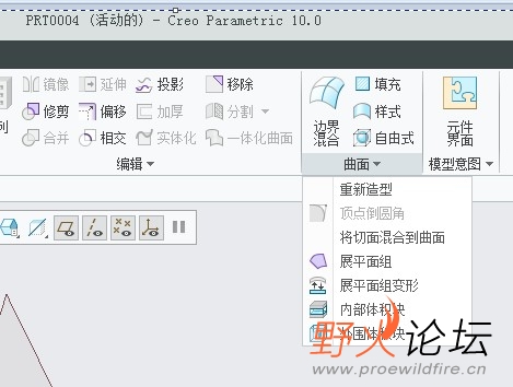

就是这个2001的自由生成  和垂直扫描,一直找不到

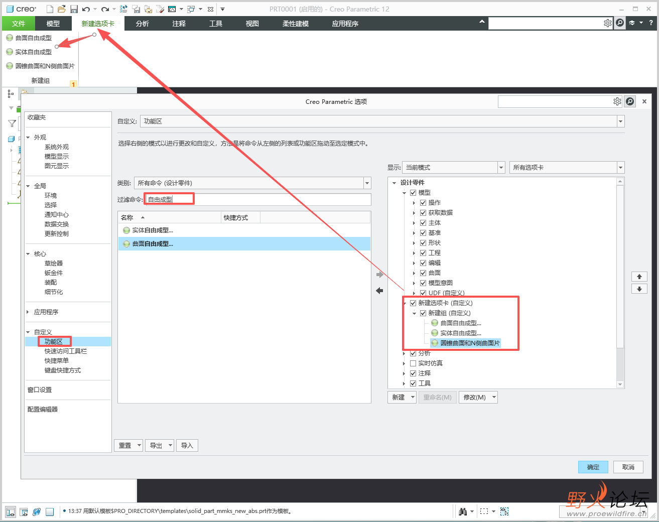

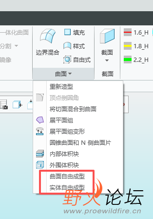

这好像是野火版的一些功能,昙花一现后来被抛弃了。你可以通过“选项"-"自定义"-"功能区"添加这些旧版功能。
可能需要先在config中将allow_anatomic_features设为yes。

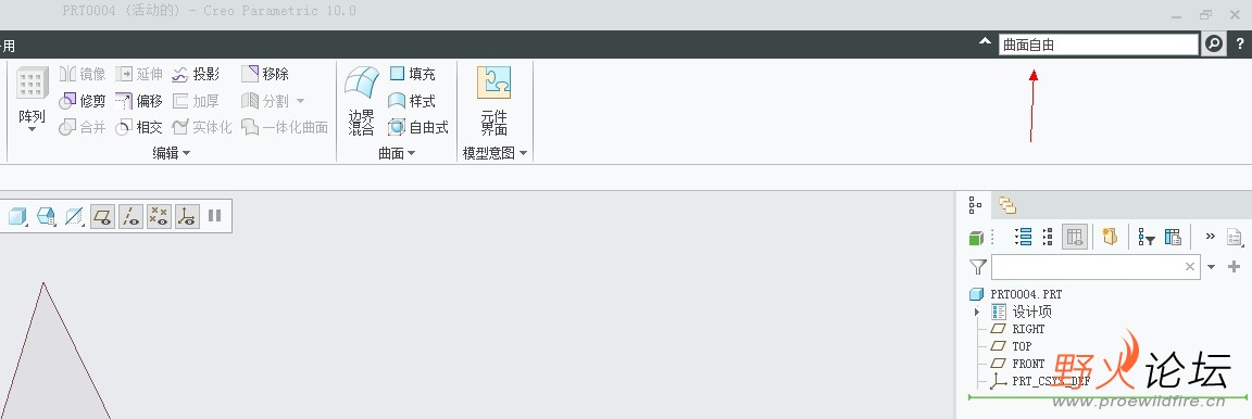

这是2001的,野火高一点的版本也找不到,我知道在旧版里面有但是在功能框里面有吗

通过自定义功能区不就是在高版本中把这些功能显示出来的方法么,我后面的话你是没看,还是不愿意听?

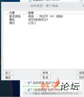

内部命令没变,可自定义快捷键:
~Command `ProCmdSurfVarSecSwp`;
~Command `ProCmdFreeForm`;
870

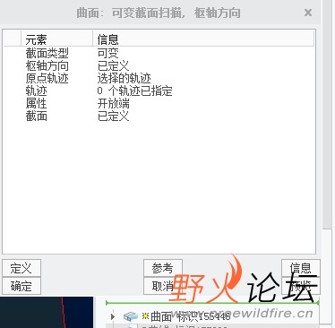

你说是不是不这两个功能
68
 楼主| 发表于 2026-7-23 17:09 | 显示全部楼层
kww6hh 发表于 2026-7-23 15:34
你说是不是不这两个功能
对对,但是10搜不到了
68

抱歉没看到后面这句,其实我现在Creo10 的快捷键直接用2001的复制文本就可以用了但是野火4.0后那个旧版的合并就用不了实在是气人啊
