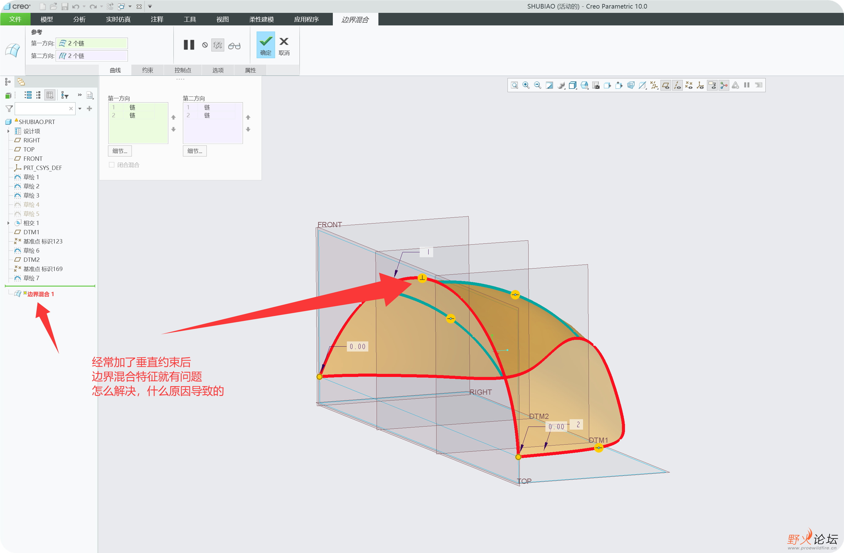

[已解决] 经常加了垂直约束后边界混合特征就有问题怎么解决,什么原因导致的
64
93
发表于 2026-7-16 17:51 | 显示全部楼层 |阅读模式
shubiao.prt.rar
95.58 KB, 下载次数: 13
143
203

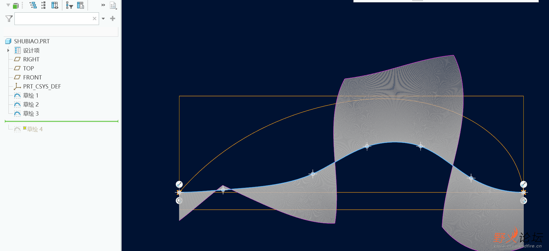

发表于 2026-7-16 18:14 | 显示全部楼层
看了,草绘7的样条线没有像草绘6的样条线一样设置90°约束

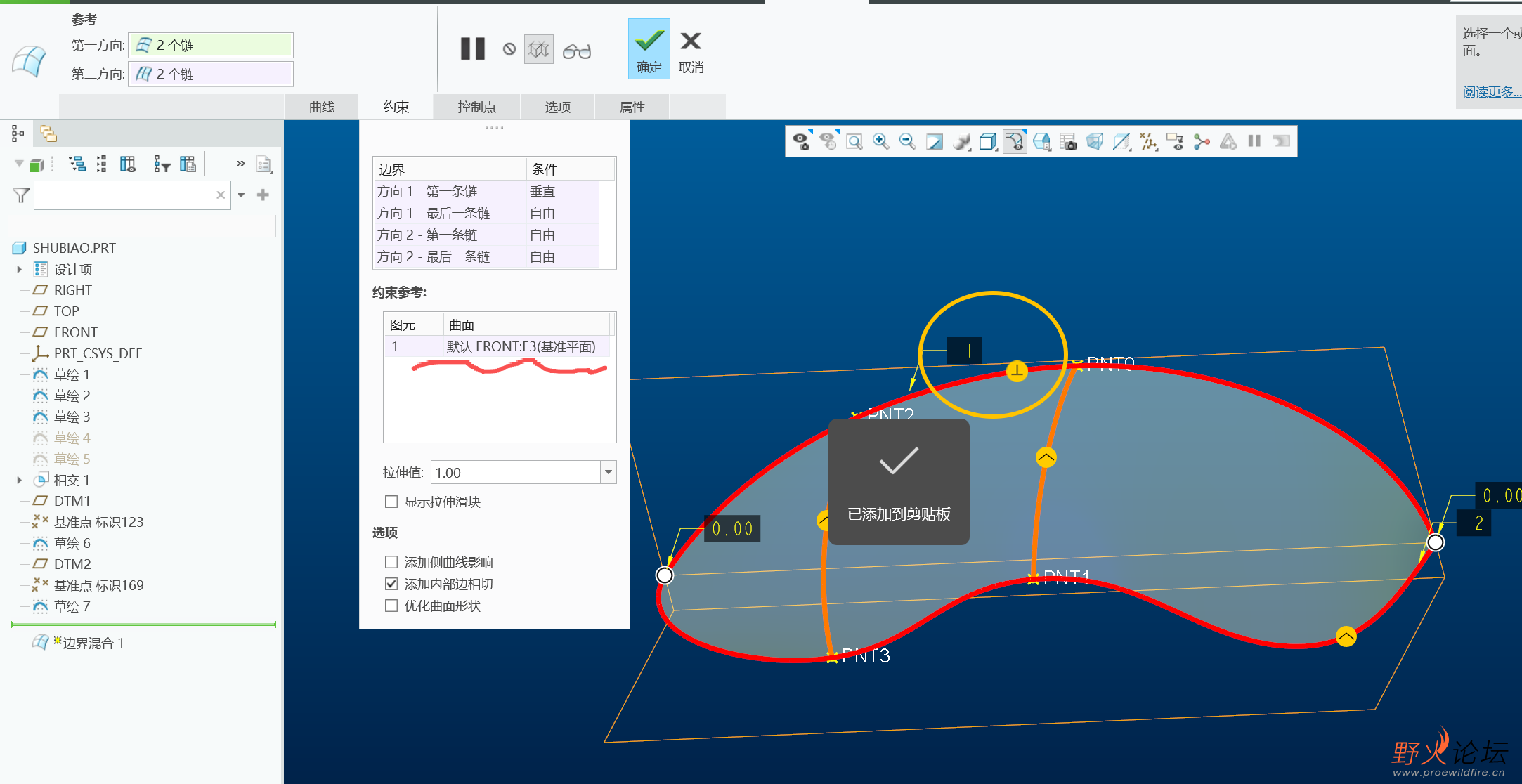

发表于 2026-7-17 08:06 | 显示全部楼层
明白底层逻辑:点-线-面,面要做垂直约束,线也得是垂直约束。

发表于 2026-7-17 09:37 | 显示全部楼层
草绘6线 没有设置90度

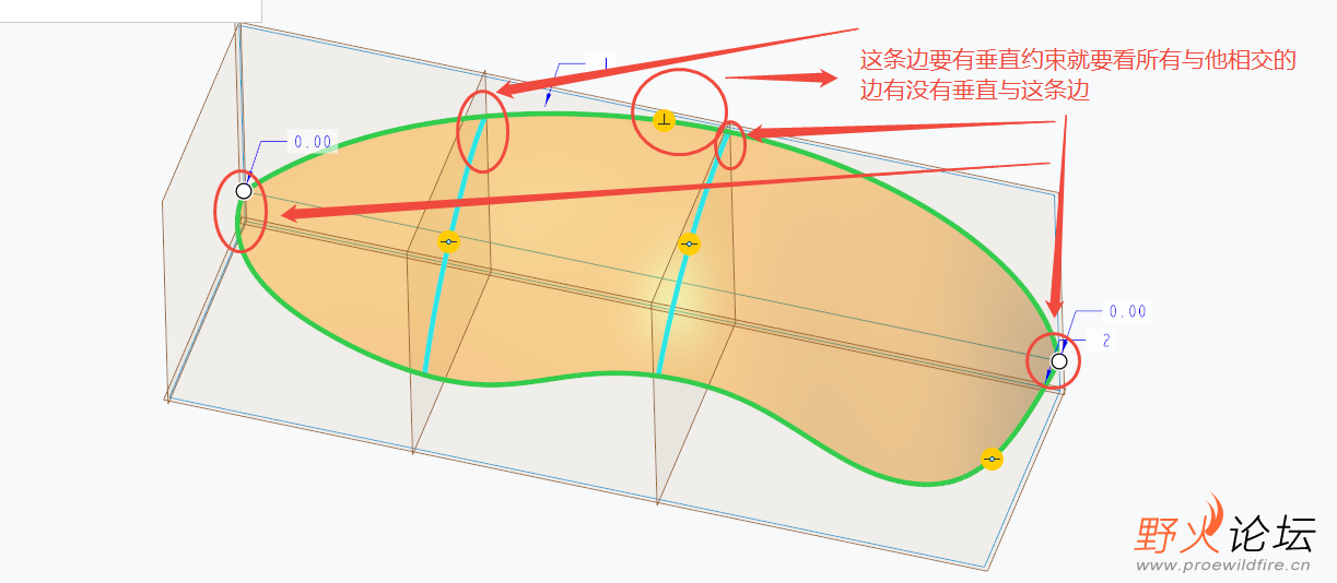

发表于 2026-7-17 10:24 | 显示全部楼层
要看其他线有没有垂直

发表于 2026-7-17 13:31 | 显示全部楼层
楼上正解,草绘阶段就熬做好垂直约束,边界混合后约束才会起作用

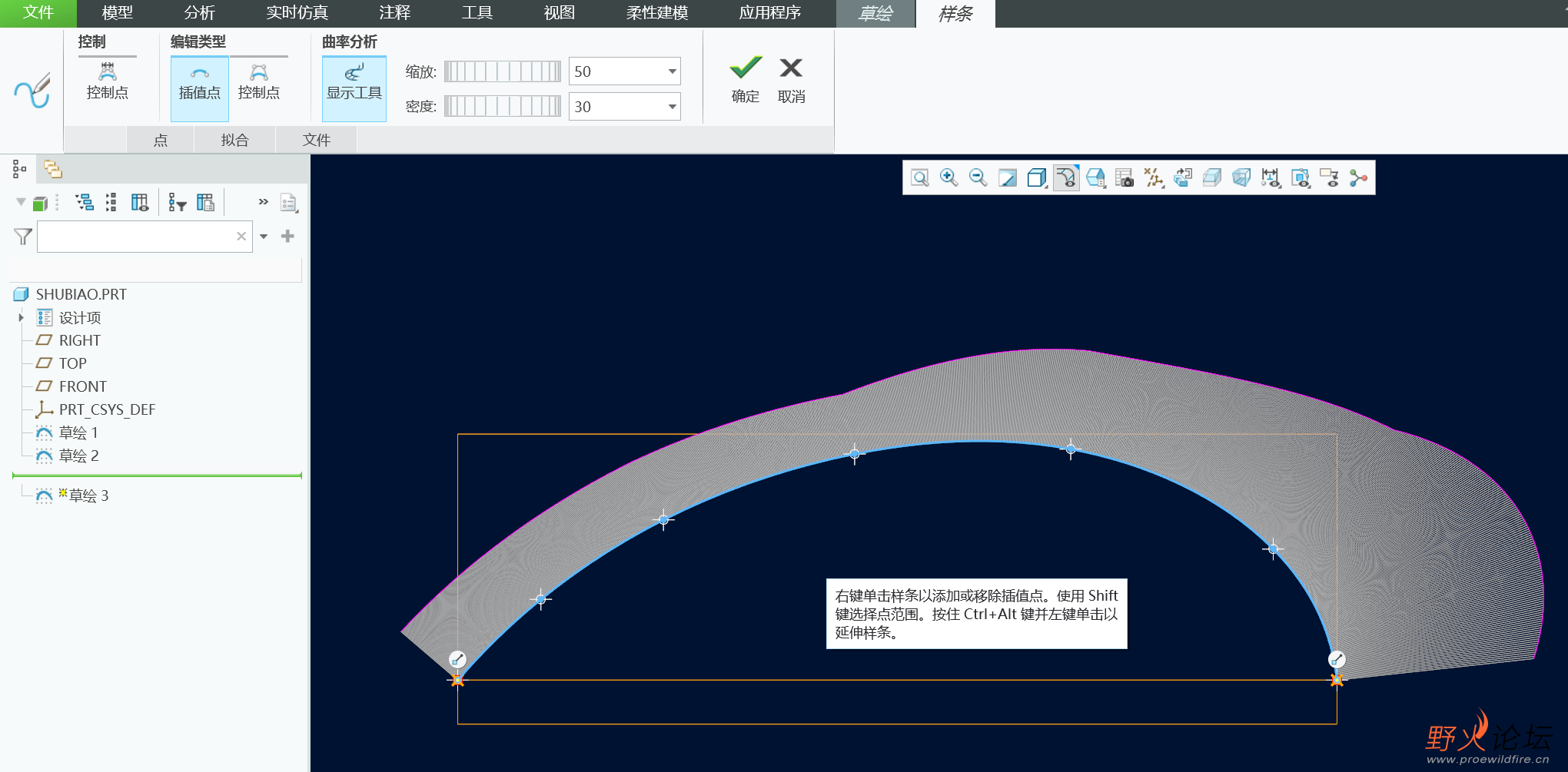

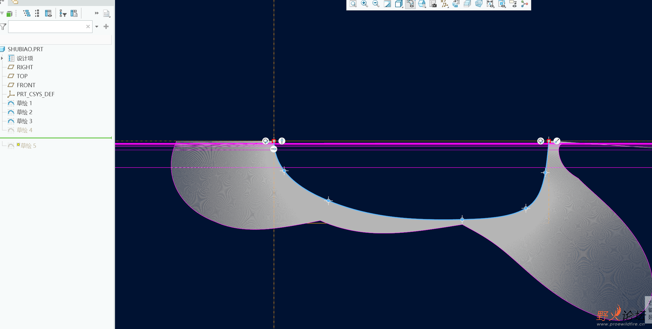

发表于 2026-7-17 13:54 | 显示全部楼层
曲线部分有一些问题,不顺滑,稍微调整顺滑后,在把草绘7曲线约束90°即可。

 楼主| 发表于 2026-7-18 11:18 | 显示全部楼层
感谢  知道了
