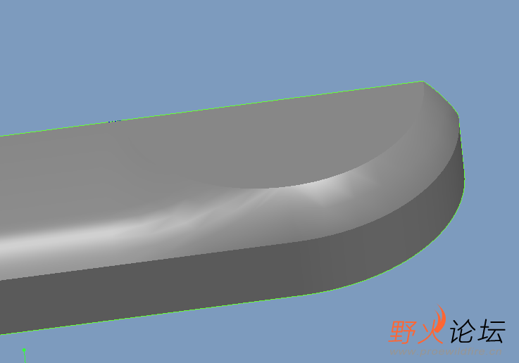

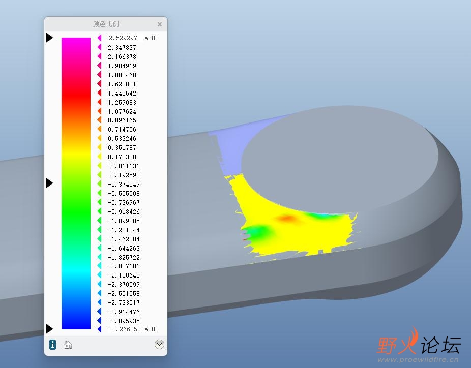

请大师帮忙解决,图片中红色自己画了没有接顺,我现在需要可以编辑在prt文档,感谢

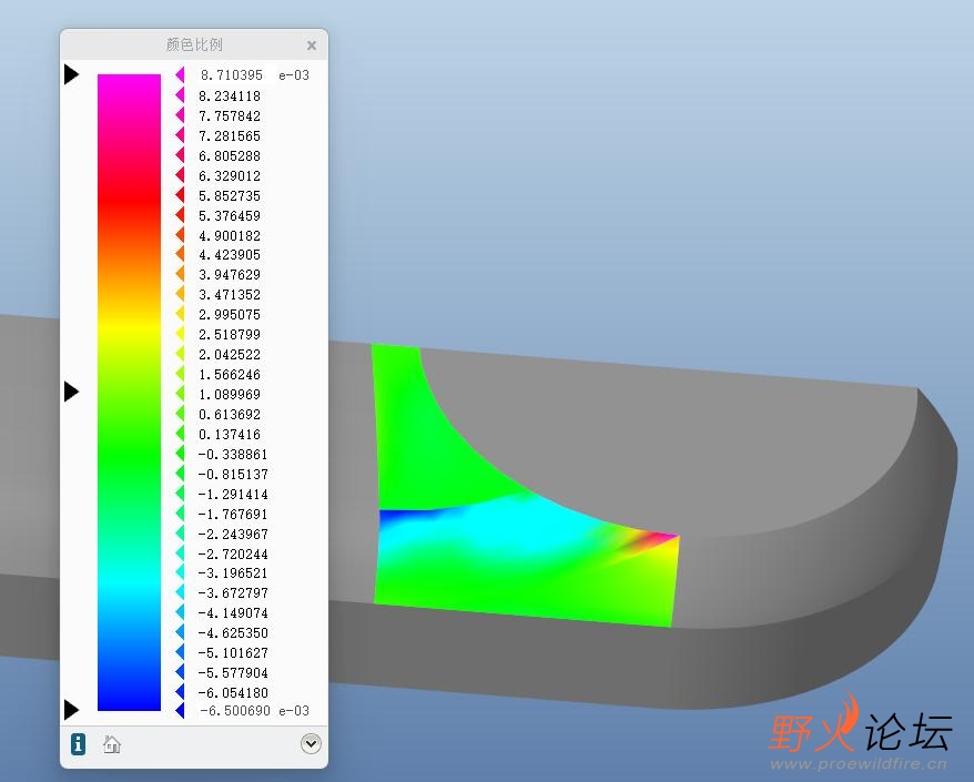

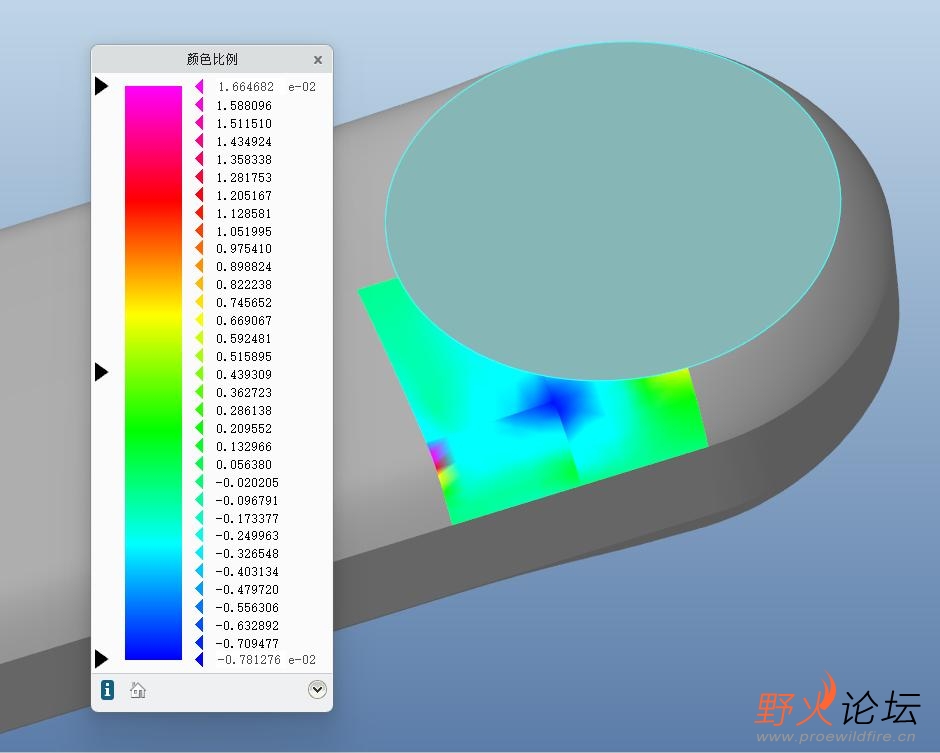

图片中的曲率分析,大师们评评哪个最好,后面数字是代表楼层的大师们发的图,0和yh是自己画的

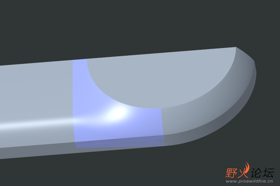

发表于 2026-7-15 11:40 | 显示全部楼层
你是要这样的效果吗
0QMGD-1.zip
229.6 KB, 下载次数: 10
creo12.0

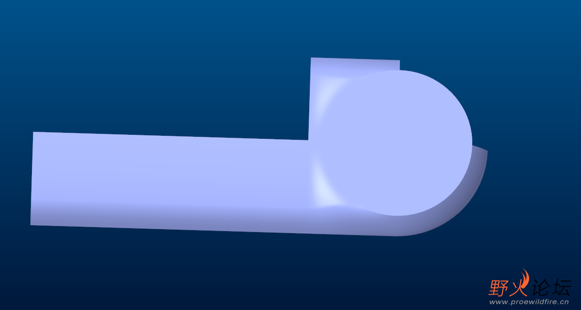

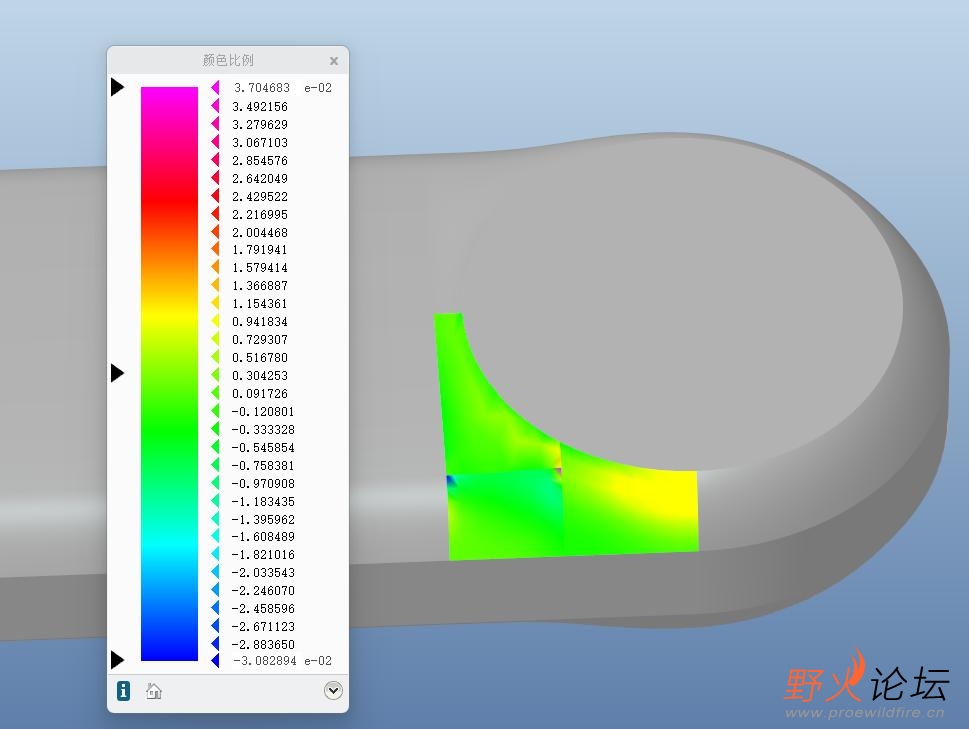

发表于 2026-7-15 13:46 | 显示全部楼层
我做的是这样的效果

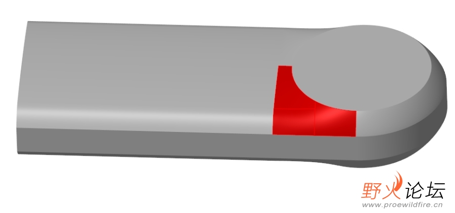

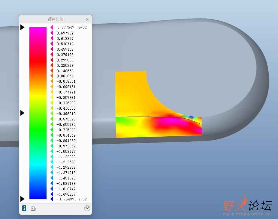

发表于 2026-7-15 14:48 | 显示全部楼层
12.0版本 感觉还有更好的办法大家讨论下
0qmgd-x2.zip
321.5 KB, 下载次数: 8

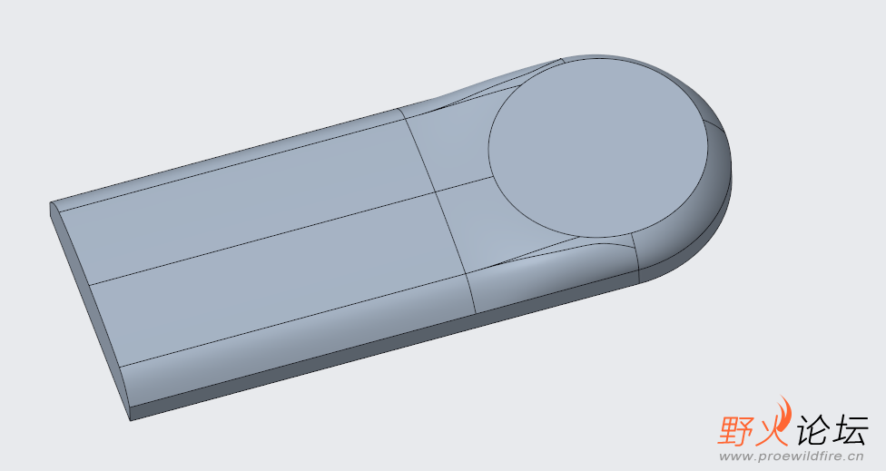

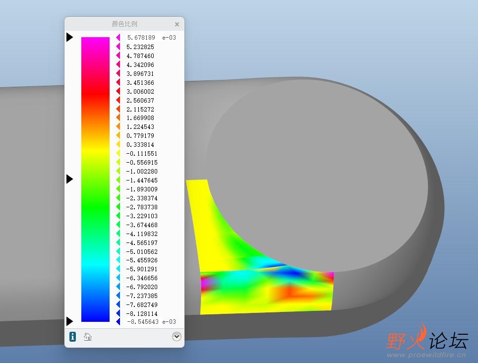

发表于 2026-7-15 17:11 | 显示全部楼层
PROE5.0做的,带步骤
0qmgd.prt.rar
247.45 KB, 下载次数: 25

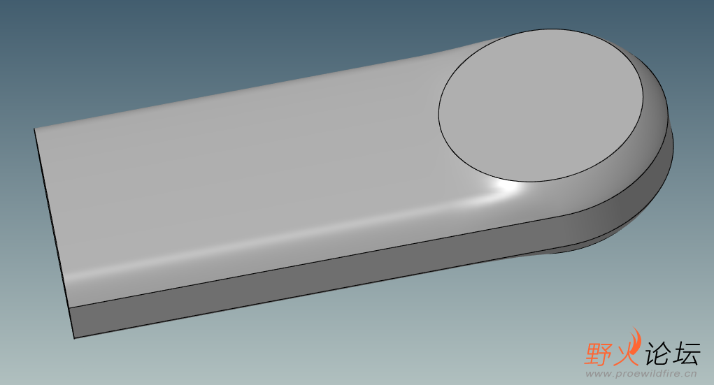

发表于 2026-7-16 14:04 | 显示全部楼层
顺手搞 了一下
661.zip
56.62 KB, 下载次数: 19
