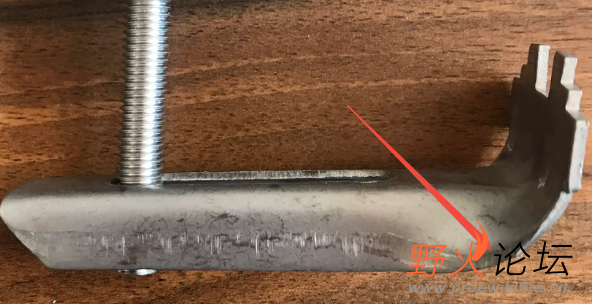

[求助] 大佬们,这种安装夹怎么画,折弯好像不行,这个怎么画
发表于 2026-7-2 17:10 | 显示全部楼层 |阅读模式
请问这个箭头这里怎么弄出来,折弯折不出来吧
这个箭头的地方不会画
这个箭头的地方不会画

发表于 2026-7-2 17:20 | 显示全部楼层
开连续模冲压出来的,这东西一个一个折,折到什么时候去了
 楼主| 发表于 2026-7-2 17:26 | 显示全部楼层
CREO里怎么画出来呀,这个曲面不太会

发表于 2026-7-2 18:05 | 显示全部楼层
两边面过渡,再加厚

发表于 2026-7-2 21:50 | 显示全部楼层
先做出直线部分,然后做一天空间曲线连接直线,再使用边界曲面生成,然后加厚曲面。

 楼主| 发表于 2026-7-3 08:34 | 显示全部楼层
黑人_Levy521180 发表于 2026-7-2 18:05
两边面过渡,再加厚
是用边界混合吗

 楼主| 发表于 2026-7-3 09:21 | 显示全部楼层
萌小江 发表于 2026-7-3 09:08
这种冲压件需要画展开图?
不是,是想画出这个零件,转弯这里不会画
