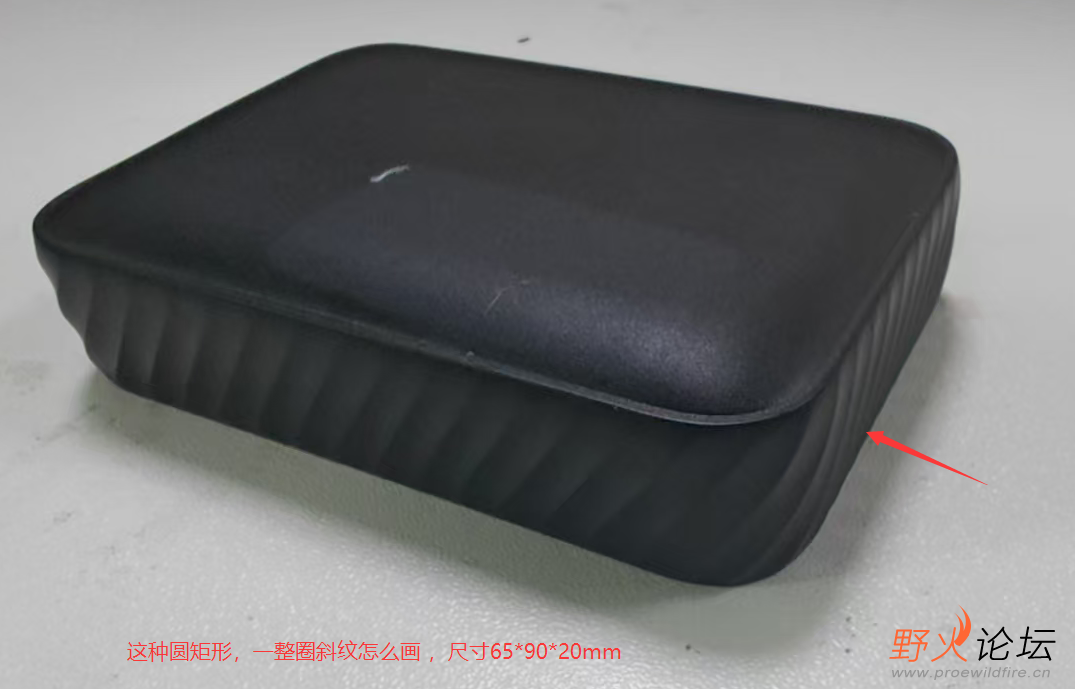

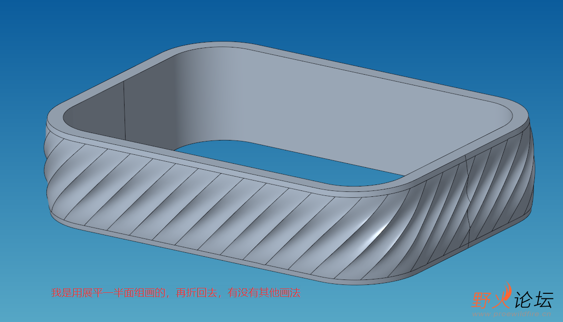

发表于 2026-6-30 15:01 | 显示全部楼层 |阅读模式
Creo 6.0  画的,展平面组画法,折回去,尺寸越小,接合处的纹理越不齐,分享出来,看看有没有其他办法

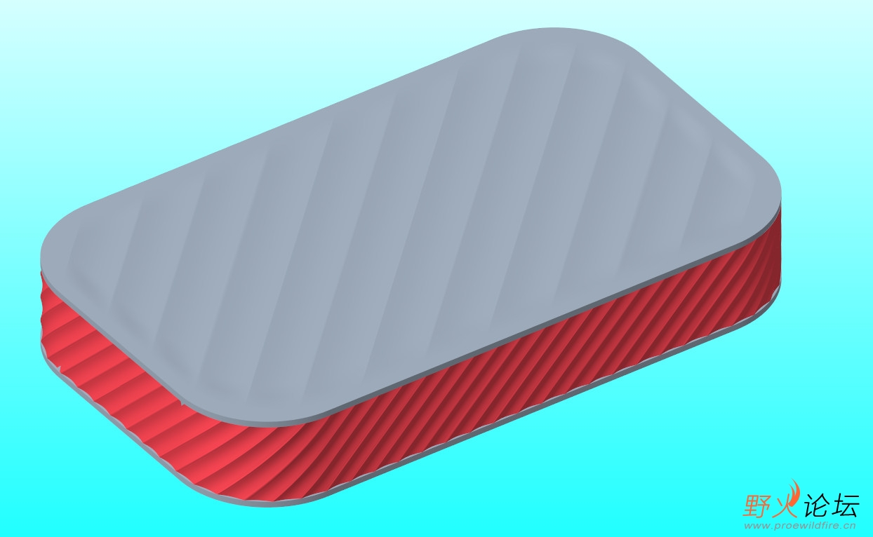

试着做了一个。

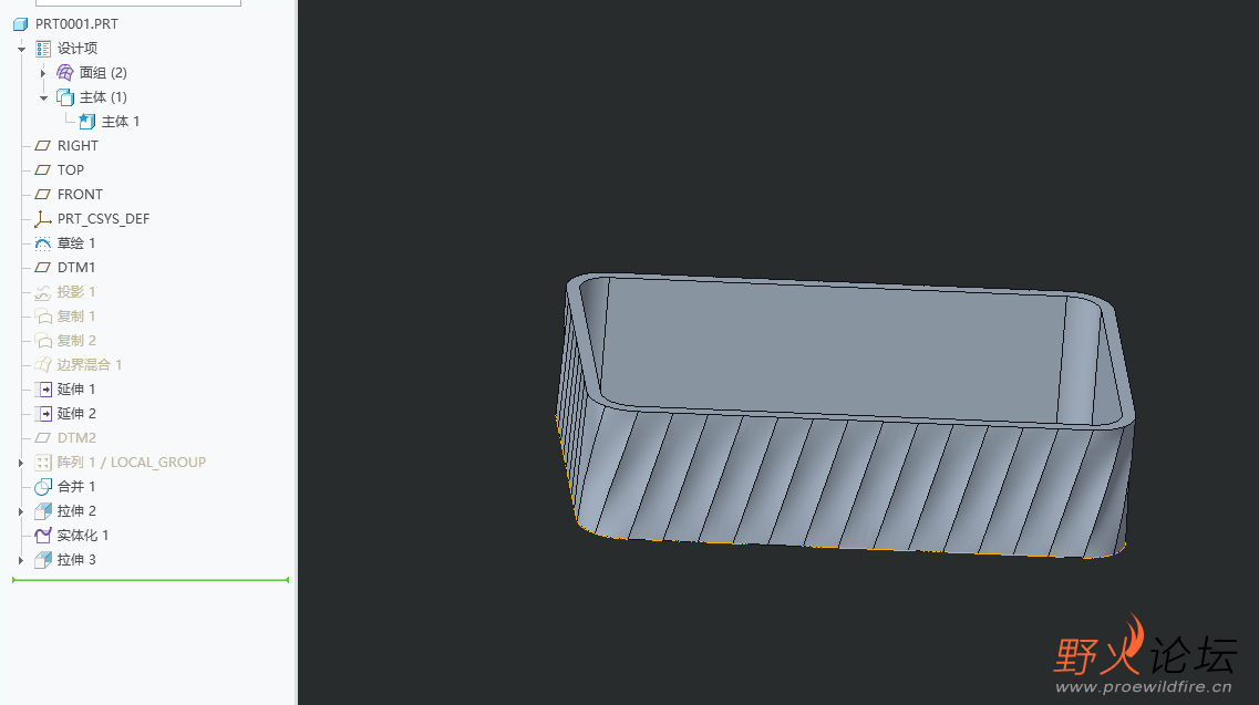

发表于 2026-7-1 13:18 | 显示全部楼层
直接阵列
