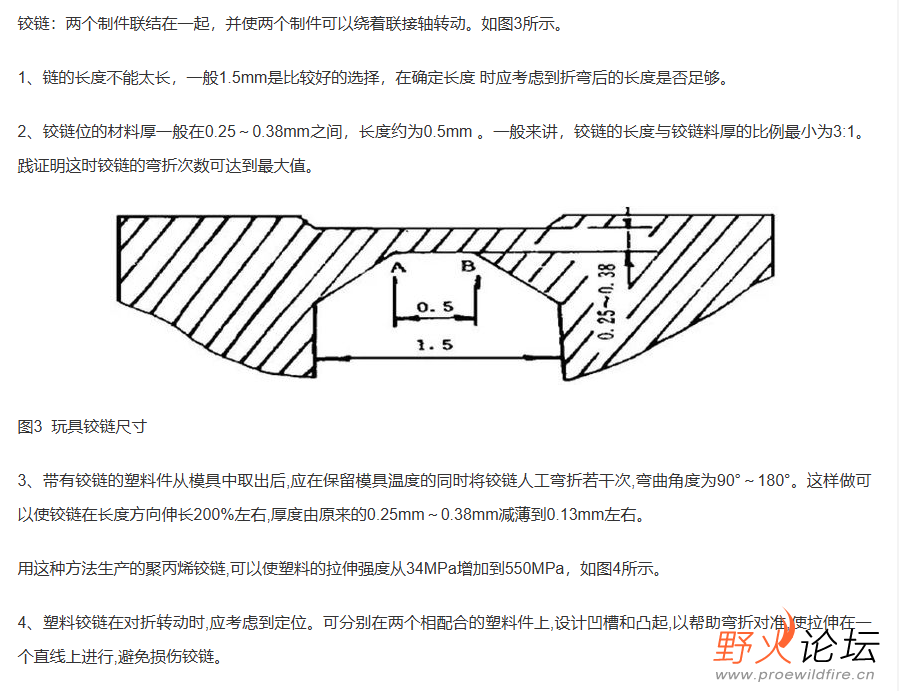

发表于 2026-6-25 11:58 | 显示全部楼层 |阅读模式

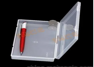

在平时生活中看到这种翻盖的合页设计 就想了解一下 这种结构在设计的时候是怎么设计出来的 有什么注意点嘛

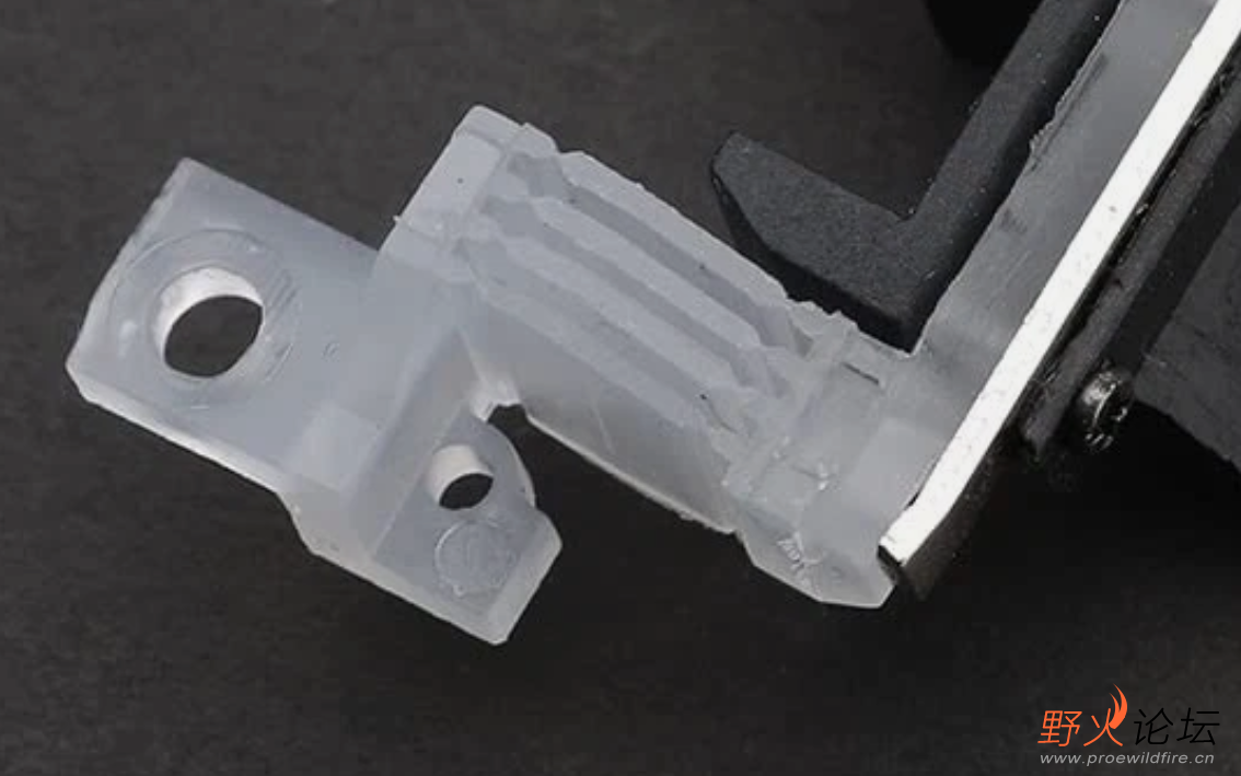

发表于 2026-6-25 14:43 | 显示全部楼层

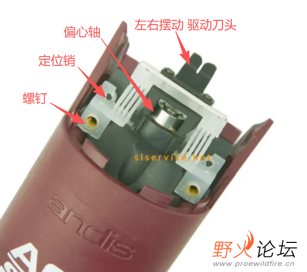

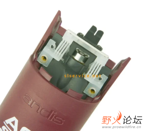

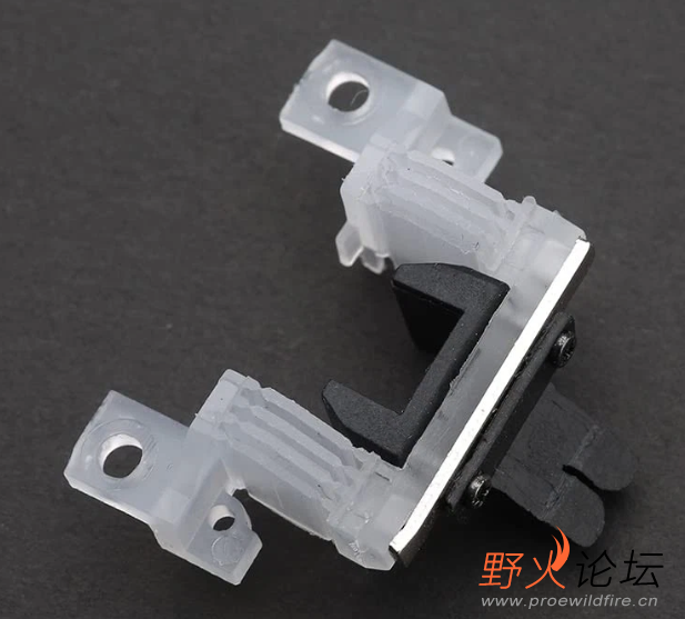

没有经验不敢乱说话,但我想起来有一个更逆天的设计可以放一起来讨论,
这是andis宠物剪的摆臂,没有旋转结构,电机转速应该是3000转/分,这种设计居然是他家的成熟产品!

 楼主| 发表于 2026-6-25 14:45 | 显示全部楼层
这是andis宠物剪的摆臂,没有旋转结 ...
我甚至都看不懂

发表于 2026-6-25 14:58 | 显示全部楼层
看不懂也没事,就是个电推,理发师用的也是这么个东西,但市场上普遍使用两根弹簧充当摆臂

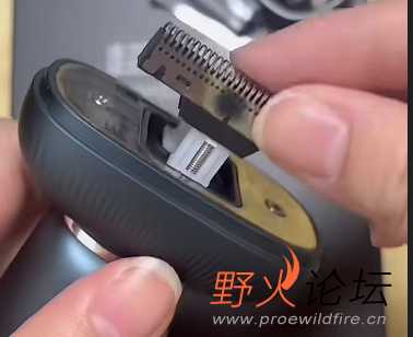

 楼主| 发表于 2026-6-25 15:22 | 显示全部楼层
如果我没理解错的话 你说的那种弹簧结构是不是和我买的剃须刀这样的结构里面是靠弹簧和来往复运动的
215
303
发表于 2026-6-25 15:30 | 显示全部楼层
你讲的这种叫整体式塑料铰链
参与人数 1金钱 +5 收起 理由
小陈要暴富 + 5 热心助人
回复 顶 1 踩 0

 楼主| 发表于 2026-6-25 15:43 | 显示全部楼层
君随心 发表于 2026-6-25 15:30
你讲的这种叫整体式塑料铰链
好的  感谢大佬
282
326
发表于 2026-6-25 15:56 | 显示全部楼层
柔顺机构学的范畴了

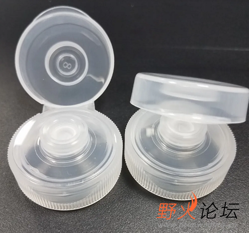

282
328
发表于 2026-6-25 16:01 | 显示全部楼层
你讲的这种叫整体式塑料铰链
没做过这个,正是我知识的盲区,只了解过大概(折弯区厚度0.3mm),谢谢大佬。
68
发表于 2026-6-29 13:44 | 显示全部楼层
是PP料吧?
