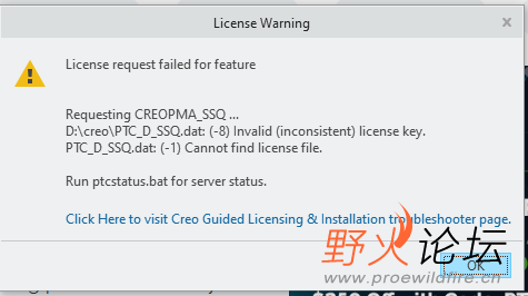

装了好几次13.4都用不了 如下图

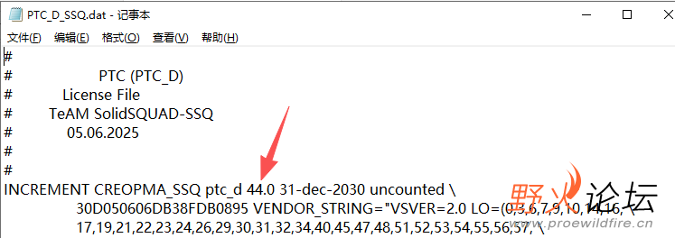

发表于 2026-6-12 16:57 | 显示全部楼层
用12版本的破解程序生成PTC_D_SSQ,再把这个43改为44

发表于 2026-6-12 18:31 | 显示全部楼层
路径放对了?看过去只是找不到license

发表于 2026-6-13 07:12 | 显示全部楼层
可能是如下原因。
如果你用的笔记本,在系统设置中如果随机硬件地址打开,你在连接不同WIFI的时候,MAC地址是不一样的。你的licence中修改的MAC地址可能是错误的。
你需要做的是,在右下角wifi图标上右键,打开【网络和internet设置】,找到你所用的网络适配器,查看对应的MAC地址,对PTC_D_SSQ.DAT中的进行替换即可。
如果你需要经常连接不同的WIFI,建议新建个文件夹,将常用WIFI下的MAC地址都建一个LIC,后缀为MAC地址的头两位,切换时将其拖到原来的位置,去掉后缀即可。也可以在LIC存储位置编个简单的BAT文件,自动重命名,这样只需要拖动LIC,双击BAT文件即可。这个方法有些笨,如果对编程熟悉的应该可以找到更快捷的方法。
