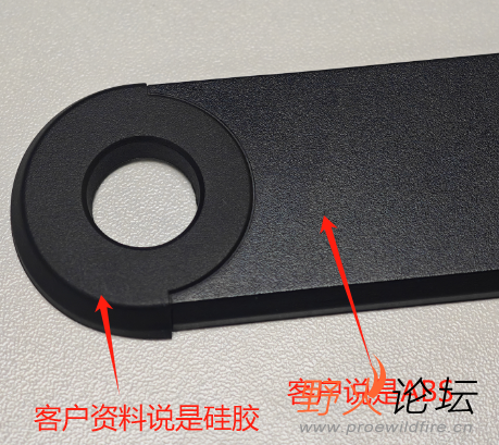

请教万能的坛友,ABS件表面可以包射二次成型硅胶吗,ABS或是硅胶材质有特殊要求不,或是成型条件有啥特殊要求,。。

1.硬胶包软胶最重要的是“材料相容性”,ABS和硅胶都不匹配, 基本上都是包TPE / TPR(这种也要用包ABS专用的)。
2.硅胶是热固性材料,高温固化。ABS到8-90℃就变形了,如果直接把高温的硅胶打在ABS上,ABS变形。
3.别客户说什么就是什么啊,你要和他解释,材料不是用好的贵的而是用对的合适的,实在不行就拿去做材料分析,事实说话。而且这个图看着不像包胶,像是后面装上去的
4.非要用硅胶的情况:①在ABS表面刷底涂剂增加附着力;②模具上必须设计大量的机械倒扣/孔位做物理锁紧;③严格控制模温或者改用耐高温的改性ABS/PC+ABS合金作为硬胶基材。(成本剧增,且效果不好)

必须可以的

双色注塑,ABS、ABS/PC后者强度高些,软胶最好用TPE,有的用TPU,TPU容易老化发脆。

实际上,你的客户基本上不太懂这个工艺,硅胶包ABS不常见,成品率偏低。一般都是用TPR包ABS,弹性也很好。

硅胶固化温度少说有130摄氏度以上。
ABS放入二次包胶都成口香糖了

PVC不行,注塑成型温度和软胶温度差异太小。

做过PCABS包TPE比较多。

硅胶有两种成型温度:110度和180度,我们叫低温硫化和高温硫化,ABS耐温不超过80度吧,可以换成PC或者PA,110度温度成型。硅胶包塑胶我们都推荐客户换材料的。
