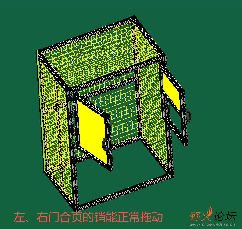

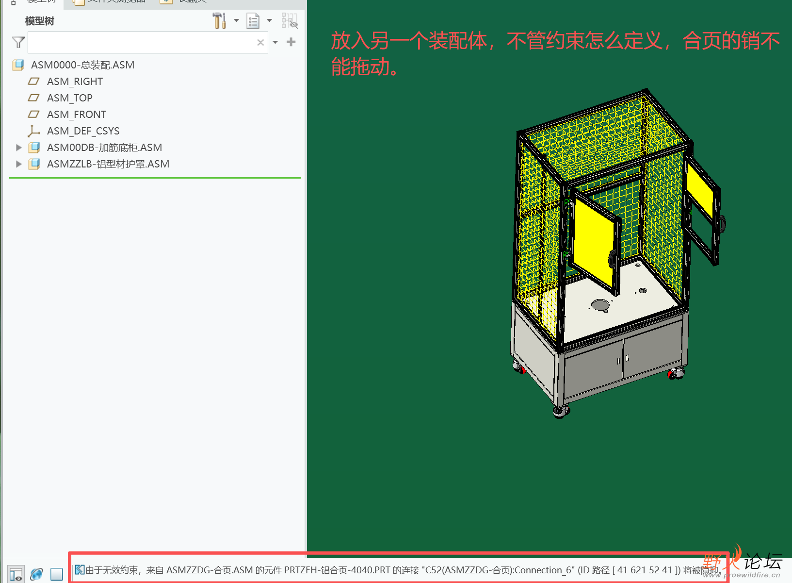

将护罩装入另一个装配体后,左、右门合页的销就失效了(如下图),求原因和解决办法。

发表于 2026-6-2 12:13 | 显示全部楼层
       分析/装配故障的错误诊断
  无法同时满足所有位置约束。
以下位置约束无法满足:
1) 模型 ASMZZDG-合页 (component id path [41,621,52]) 不满足连接 Connection_6 中
第一旋转轴 的 下限。
2) 模型 ASMZZDG-合页 (component id path [41,621,2202]) 不满足连接 Connection_6
中 第一旋转轴 的 下限。
3) 无法封闭以下运动环: Ground - body1 - body4 - Ground。
4) 无法封闭以下运动环: Ground - body5 - body8 - Ground。
369
590
发表于 2026-6-2 14:01 | 显示全部楼层
问题出在合页的第一个零件上,不要用刚性连接,用用户定义或常规都行。
一般来讲,元件中的第一个零件不用设置连接类型。楼主想太多,反而弄巧成拙。

 楼主| 发表于 2026-6-2 14:40 | 显示全部楼层
一般来讲,元件中的第一个零件不用 ...
大神,向您致敬。此前都没有专门设置为刚性约束,好像也是因为拖动乱动,设置刚性临时解决了,后面怕出问题,都习惯性的这样设置,真的是弄巧成拙了。

 楼主| 发表于 2026-6-2 15:42 | 显示全部楼层
经测试,装配体当做运动部件,里面所有的约束,都不能有刚性约束存在。
机械设计与专利保护的问题,我们共同学习!QQ:412225563
