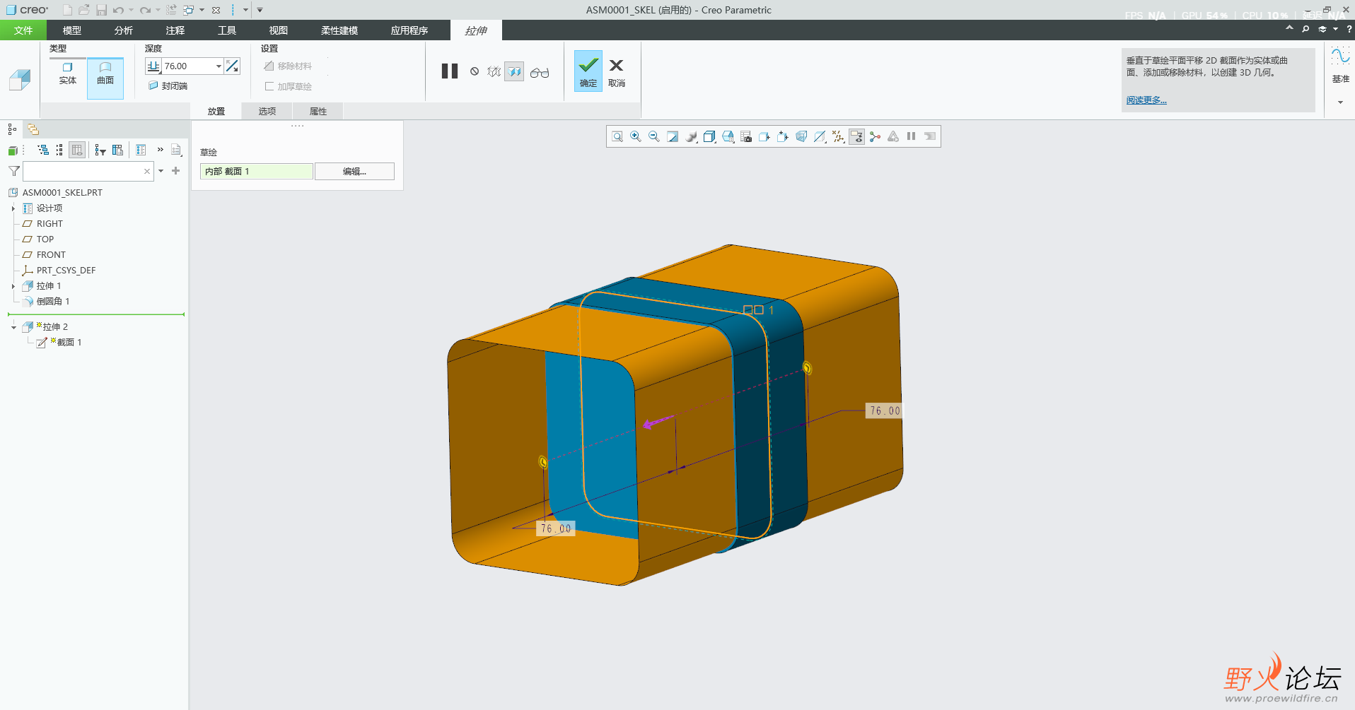

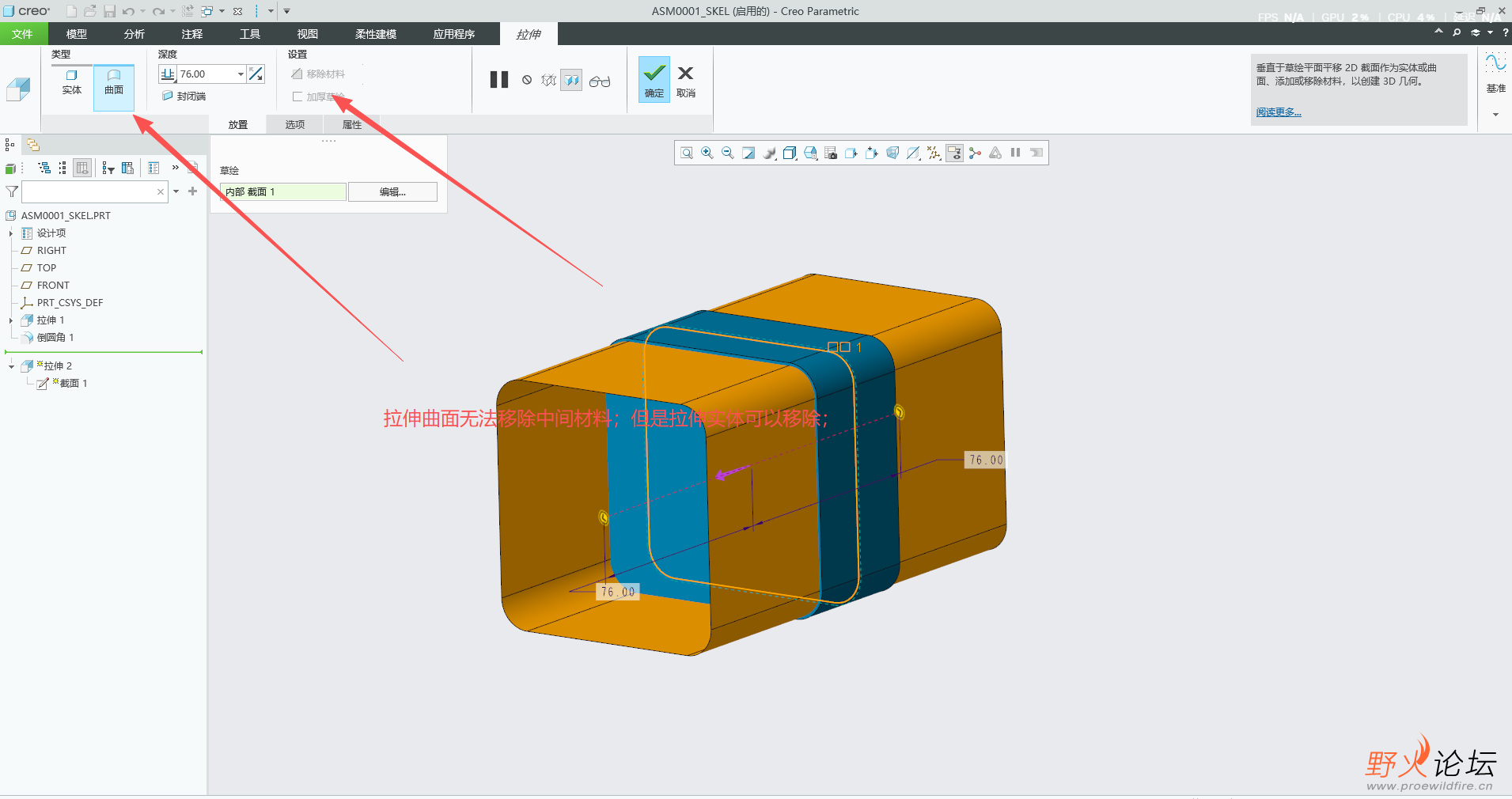

我用的是creo11.0的版本;根据哔哩哔哩的教程来发现没有该功能;怀疑是不是破解的不完整;还是这个版本不支持这个功能
实体可以
实体可以
曲面不行
曲面不行

拉伸曲面本来就不能移除实体的材料,一定要拉伸为曲面的话,拉伸完再实体化移除材料
发表于 2026-5-26 09:45 | 显示全部楼层
曲面和实体是分开的东西,用曲面去切割实体必须要加一步实体化,不过我看你这个是建骨架,做外观制件拉伸实体切除就好了,除非你要做一些特殊造型必须用到曲面去做,我一般骨架里单独做曲面是用来分件或者定位的

那个选项是给实体用的,曲面不可用

你不要整个完全在内部   你从中间一般试试 就有移除材料了

可以另辟蹊径,拉伸完用修剪做
