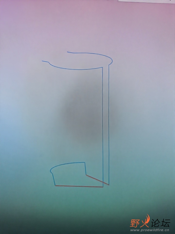

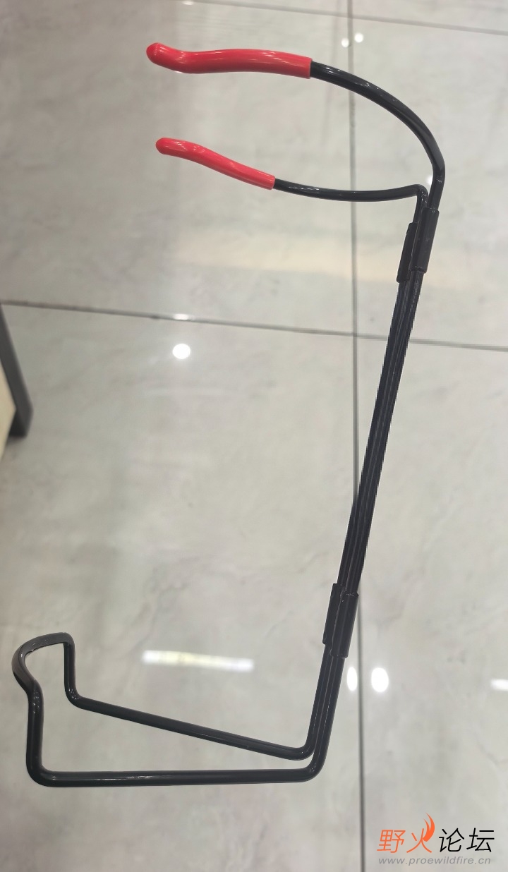

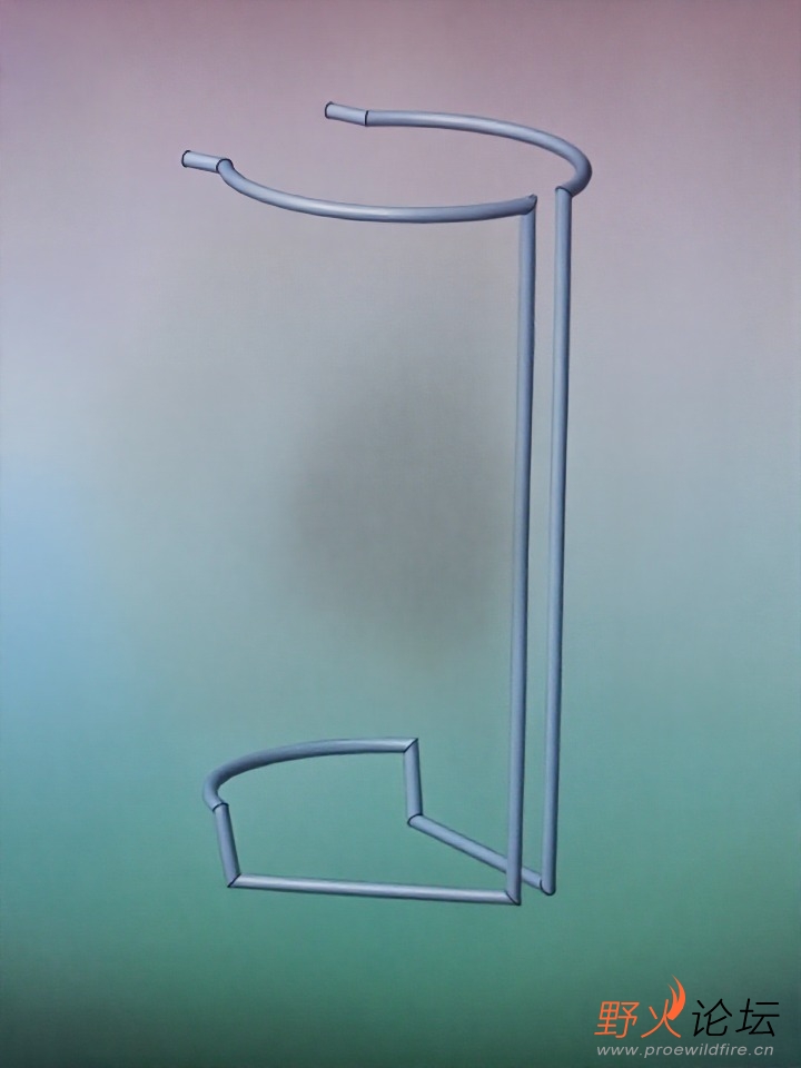

想画一个灭火器支架,草绘是用不同平面一段一段画出来的,扫描出来交接处是直角

发表于 2026-5-19 11:42 | 显示全部楼层
在实体上倒角

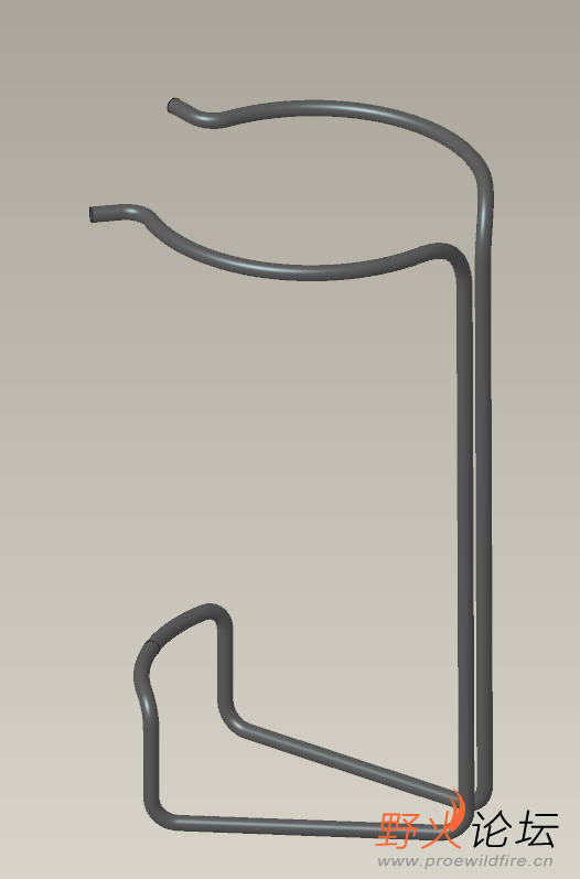

发表于 2026-5-19 13:47 | 显示全部楼层
用面组做,倒完角,扫描
1155.prt.rar

发表于 2026-5-19 14:14 | 显示全部楼层
原理是这个原理,尺寸和细节自己量实物
prt0002.prt.1.zip (404.47 KB, 下载次数: 35)

发表于 2026-5-19 14:58 | 显示全部楼层
这种 自己摸索下   有几种办法可以解决的
72
发表于 2026-5-19 15:00 | 显示全部楼层
在你原图的基础上,用距离点做两个点,之后两点线,端点约束相切,复制逼近.另外,可以用面组的相交线得到空间曲线.
