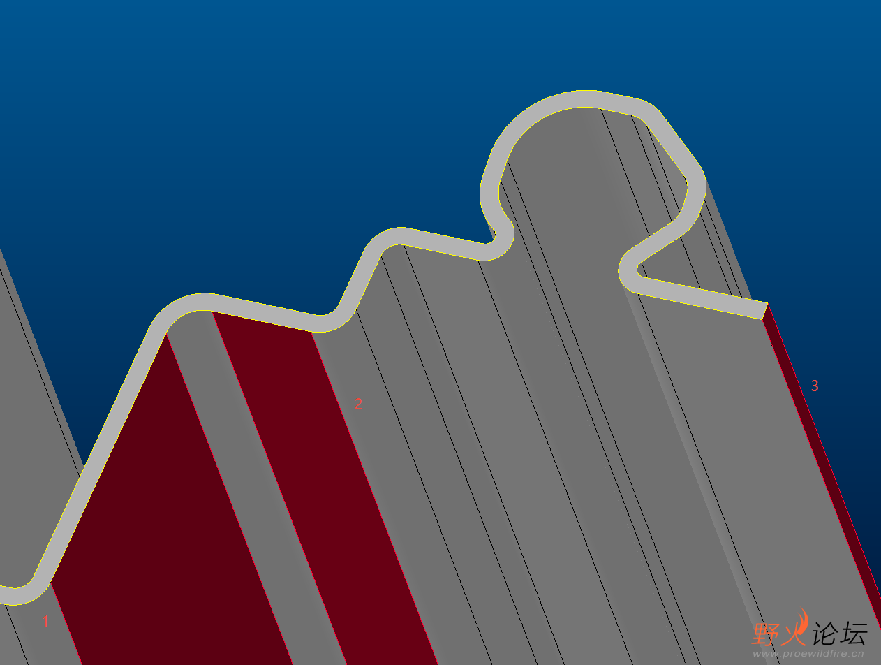

求助,这里有3个面,现要测量面1和面2的交线,到面3的距离。记得之前按下CTRL键可以马上得到两个面的交线,或是两条线的交点。现在怎么找不到了。。
 楼主| 发表于 2026-5-18 21:16 | 显示全部楼层
不用画辅助线、辅助点,直接用分析工具里的测量测出来,哪位大佬会。。

你说的交点那玩意可以用“注释”中的“尺寸”或“注释特征”功能实现。测量就算了,没这个功能。

你可以用多段截面,之后测量.

没好招,我都是临时草绘一个,标注下尺寸作为辅助尺寸,权且当测量。

2D工程图里面可以测吧  3D的里面怎么直接测量 没试过

直接测量,就可以了吧
