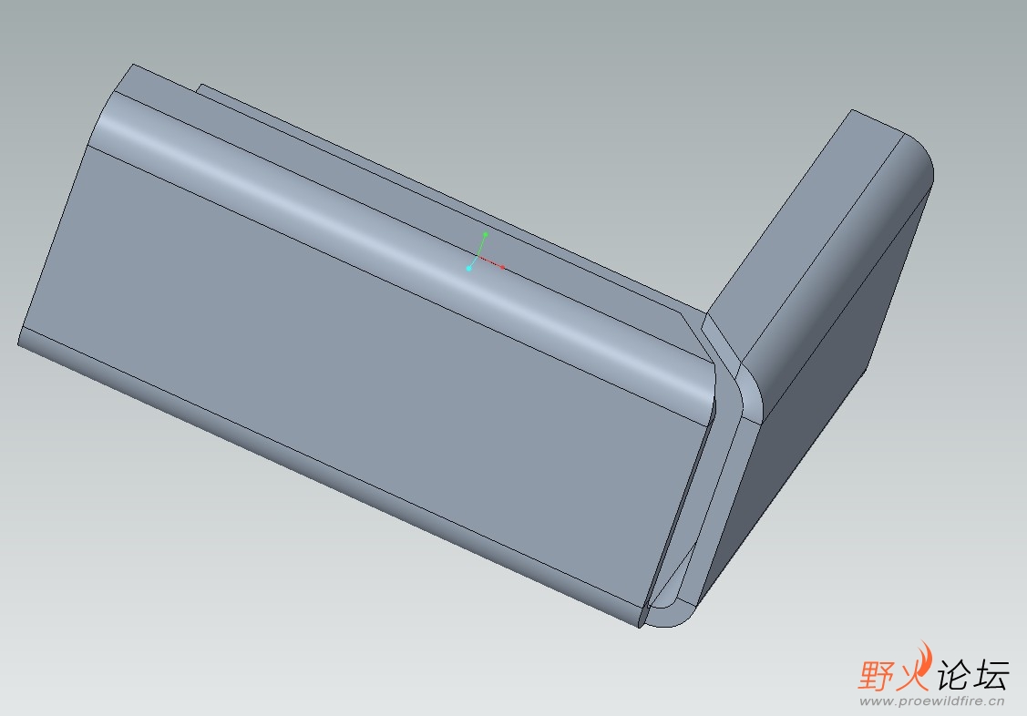

我想要那种规矩的释放槽,怎么设置,求大佬指导
默认的释放边扭曲
默认的释放边扭曲
默认的释放边扭曲
默认的释放边扭曲
默认的释放边扭曲
默认的释放边扭曲
想要这种切口释放
想要这种切口释放

在参数里面添加SMT_DFLT_CRNR_REL_TYPE,值为Normal,或者更改钣金首选项

不涉及到斜切口的拐角止裂槽中的常规选项可以实现我想要的那种,我想要在斜切口的位置是这种规矩的释放槽

是这样的效果吗
CREO在命令里设对数值参数就可以实现,你有短边是数值未设置成正确值。(如图1)
直边的方法是用延伸和联接命令实现。(如图2)

 楼主| 发表于 2026-5-9 21:43 | 显示全部楼层
YAN 发表于 2026-5-8 22:01
是这样的效果吗
是这种效果

大佬,我这个没有,方便告诉怎么弄吗?

谢谢大佬,第二种利用延伸是可以达到这种效果的,我想要画出来就直接是这种效果,试了试楼上大佬的参数,发现在config中没有,方便指导下吗?
