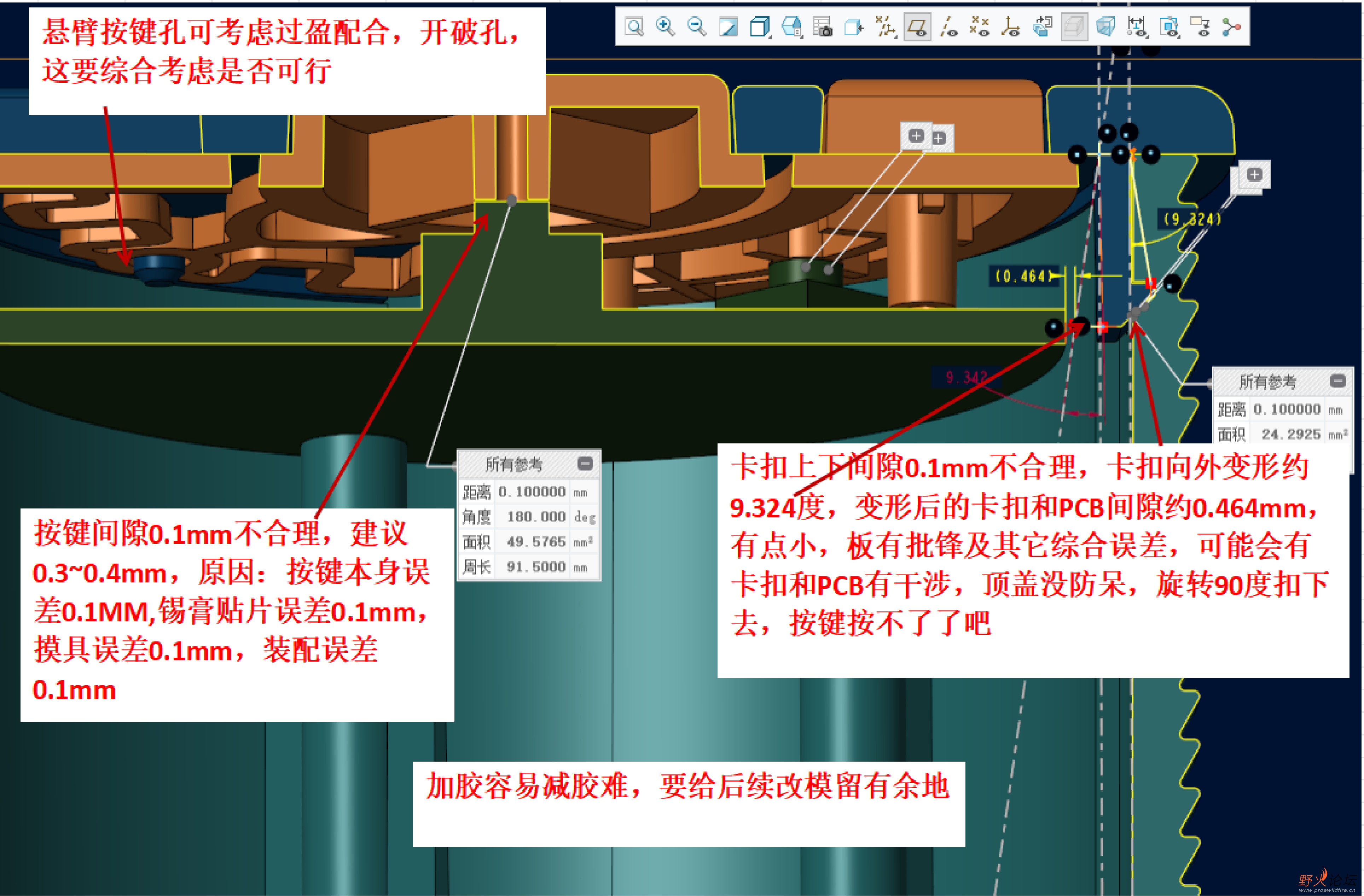

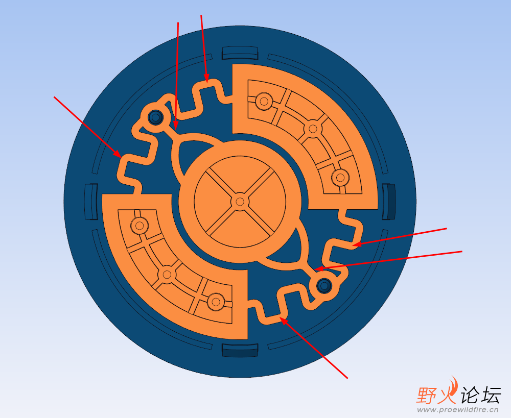

这是我最近做的一个按键开关结构,麻烦高工指正下不合理地方,外观面卡扣无需理会,交流学习一下,这个大的按键下面怎么做会比较好,按键元件可以更换,我没什么太好的办法

发表于 2026-5-8 16:08 | 显示全部楼层

发表于 2026-5-8 16:23 | 显示全部楼层
个人理解:
单从按键形式是可行的,我认为这些大按键的悬臂应该做的稍强些,还有两侧的长按键,悬臂比较长,要减短些,具体数值综合考虑,另外上盖和底壳的装配,还有PCB和底壳的装配都需要增加定位,设计防呆,卡扣的设计要调整下间隙,预留太小,可以结合2楼兄弟提供的建议

发表于 2026-5-8 18:13 | 显示全部楼层
在上面高工意见下,补充一些个人拙见:
101

 楼主| 发表于 2026-5-8 18:55 | 显示全部楼层
吴聊生活 发表于 2026-5-8 16:08
个人见解,不一定对
卡扣上下间隙预留多少合适呢,网上都是说0.05,0.1就可以
198
252
发表于 2026-5-8 21:14 | 显示全部楼层
0.05,0.1这个是指扣合那里上下间隙,卡扣顶部那里上下间隙要大点,留0.5mm都没事

发表于 2026-5-8 21:17 | 显示全部楼层
17819123910 发表于 2026-5-8 18:13
在上面高工意见下,补充一些个人拙见:
轻触按键内部锅仔片行程一般0.2mm左右
