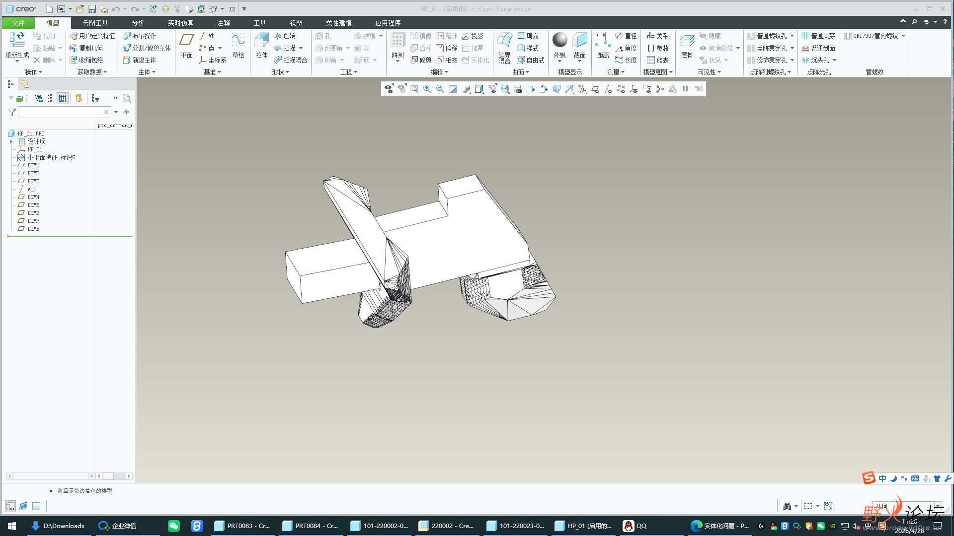

实体化不了,一开始是直接相交出的线框边界混合然后实体化,后面就报错,然后改了连线在边界混合,还是实体化报错,文件可能有点乱七八糟,辛苦各位大佬了,教教孩子怎么解决这种实体化问题吧

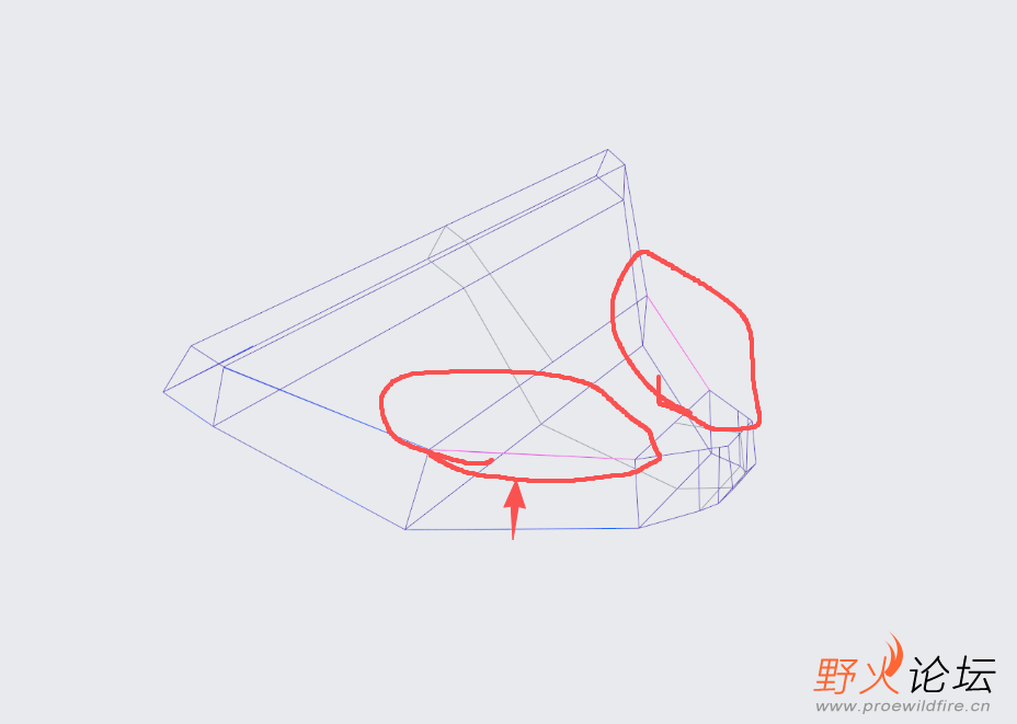

古月方源 发表于 2026-4-28 11:26
你确定文件没有上传错吗打开是这个
而且你的图也可以看出来,这两个地方的面组边界并不是整体,也就是所谓的破面,你要将他们合并以后,整个面组都是一个整体才可以实体化

看图  你那两个红线 就是面没合上

两边的面没有合并好,没有形成闭环,需多练习练习

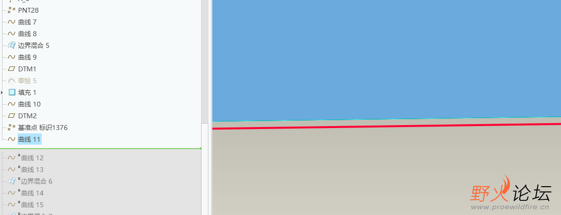

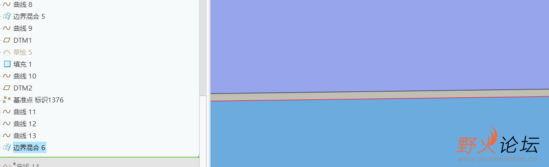

曲线11,即边界混合6用的曲线和之前的面边界不重合
