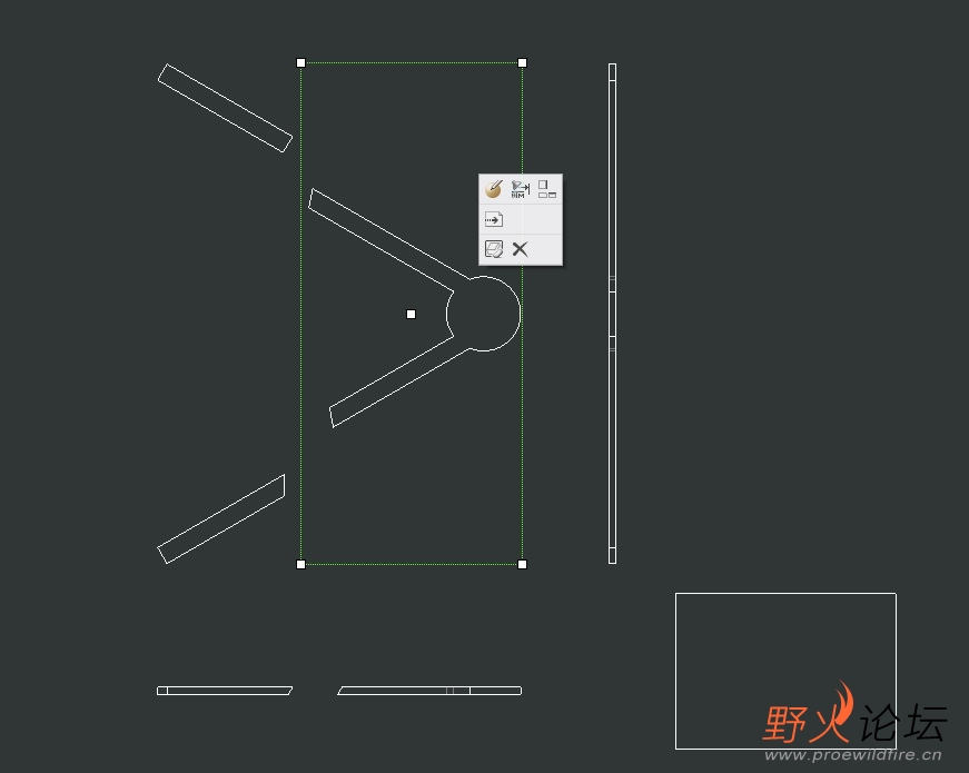

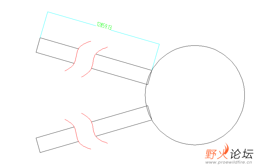

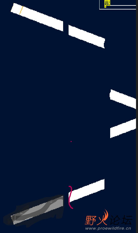

发表于 2026-4-7 13:48 | 显示全部楼层 |阅读模式
悬赏10金钱未解决
请教大家,现在出工程图时,需要破断视图(因为长度尺寸过长,需要切断)。而这个零件是斜面(比如水平30°)进行破断视图。破断后,左右的视图就断结了,很奇怪的显示。我想让左右对齐,但是又不行;另外,这个斜面有上下之分。上面显示是破断的状态,下面是只显示一小段,不需要显示全部。  请大家赐教,非常感谢 破断视图3.png

发表于 2026-4-7 16:16 | 显示全部楼层
我建议,要是CREO工程图处理不了就导出DWG,用CAD软件去处理

发表于 2026-4-7 19:07 | 显示全部楼层
直接不剪破断图,全显示就是了能有多长?

 楼主| 发表于 2026-4-8 09:02 | 显示全部楼层
lorencxu 发表于 2026-4-7 19:07
直接不剪破断图,全显示就是了能有多长?
总长度是1800mm,A1的图纸,并且又要求是1:1的显示。
之前有工程图是pdf档,没有creo档。现在尺寸要加长,所以图纸要重新出。弄了两天没有弄出来。公司电脑没有安装cad,只能用creo制作。

发表于 2026-4-8 09:10 | 显示全部楼层
之前有工程图是pdf档,没有creo档。现在尺寸要加长 ...
1:1显示,一般是为了实物和图纸能正好吻合对上吧,也就是样板图
A1图幅841毫米×594毫米,1800mm总长肯定是无法对上了,1:1的目的为了其它尺寸的实物与图纸对上?

发表于 2026-4-8 09:14 | 显示全部楼层
把你的prt文件分享一下呢

发表于 2026-4-8 09:25 | 显示全部楼层
破断后,断开的两侧可以移动位置
