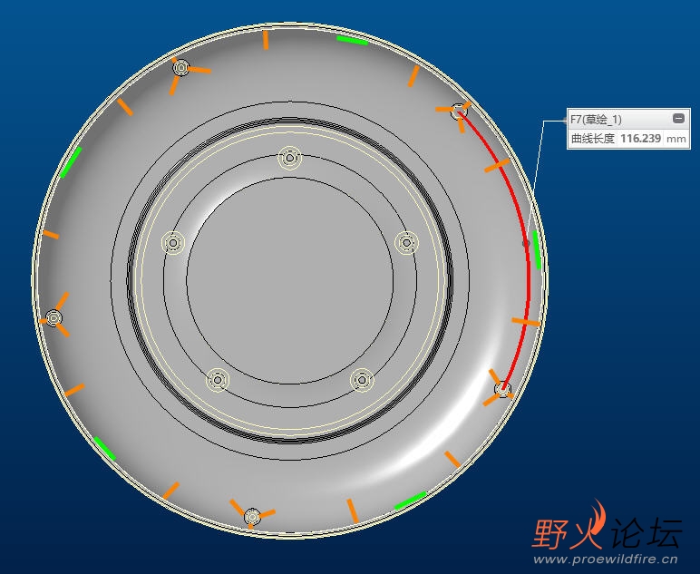

各位专家、老板:
请教下这种结构形式比较好的固定方式,上下壳已经有螺钉固定,外边缘是否还需要增加卡扣、或者如附件的柱定位结构?
1:卡扣如何分布,一般是先做母扣还是公扣?这种尺寸的产品扣合参数?
2:柱定位,结构形式。实物图为9.9包邮的音箱。柱定位是圆柱配圆柱,还是六边形配圆孔好?或者其它结构形式。音箱装饰板子母扣?
设备需要拆卸维修。
请大佬们指点迷津。多多发财!

先不说卡扣,你这怎么出模

你这是音箱箱体吗?
1.单止口密封不了音箱箱体→改双止口
2.要密封箱体,最好是外圈锁4个螺丝
3.内圈4个螺丝锁喇叭
以上都是乱说的,你觉得有合实际就看看

如果是一次性的不考虑维修的话,建议外圈用超声焊接

发表于 2026-4-3 11:01 | 显示全部楼层
这几个问题都有关联性的,1、卡扣,都有很多种结构,分布方式当然是以均匀,对称、受力均衡为主要考虑。2、壁厚与扣位的关系,骨位与壁厚的关系,柱子与壁厚的关系,这个都得考虑。3、加工的工艺,就是出模方式。4、结构的强度。5、材料的选择。6、表面的处量,纹面、高光面?7、颜色,黑色是很难搞的。所以,就上下壳,已有螺丝联结,再加柱子,或扣位其圈都可以,没有一个固定的公式。关键是要把相关的基础步骤搞定。
249
313
发表于 2026-4-3 11:19 | 显示全部楼层
BOSS柱间距比较大,卡扣和反止都得有,4个BOSS柱要加补强筋位。这个是音响要紧固好,不然容易出现共振杂音。母扣不要做破穿孔,很多模厂为了省事降低成本做碰穿不走斜销,卡扣强度会很差拆装易断维修报废高。公母扣分别放上盖还是下盖看具体的内部结构空间方便出斜销。模具成本会上去,如果太在意成本不管产品可靠性质量请随意

 楼主| 发表于 2026-4-3 15:47 | 显示全部楼层
感谢大家的积极回复,出模那些问题,只是提供的案例,3D就没有按实际的切掉(让各位见笑了)。还是回到问题点,1、2、3。可能卡扣、止口、反止口画法,对老手,专家们信手拈来,如鱼得水,也是经验丰富。
欢迎大家灌水,指点,鞭策。
主要是没有经验,向各位老板偷师学艺。
不是做音箱,音箱实物图,只是发现了装饰盖是用的柱定位,所以在我寻求的案例中是否也可以在内部有5颗螺丝固定的时候,外部用类似的柱定位,目的就是防止壳体爆开。
如果用卡扣,和柱定位对比,有什么优势劣势?
