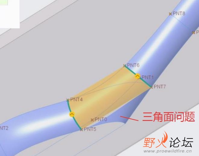

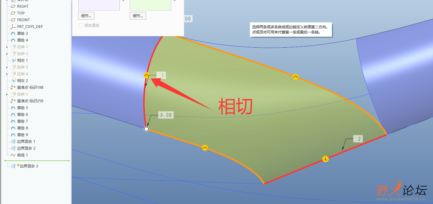

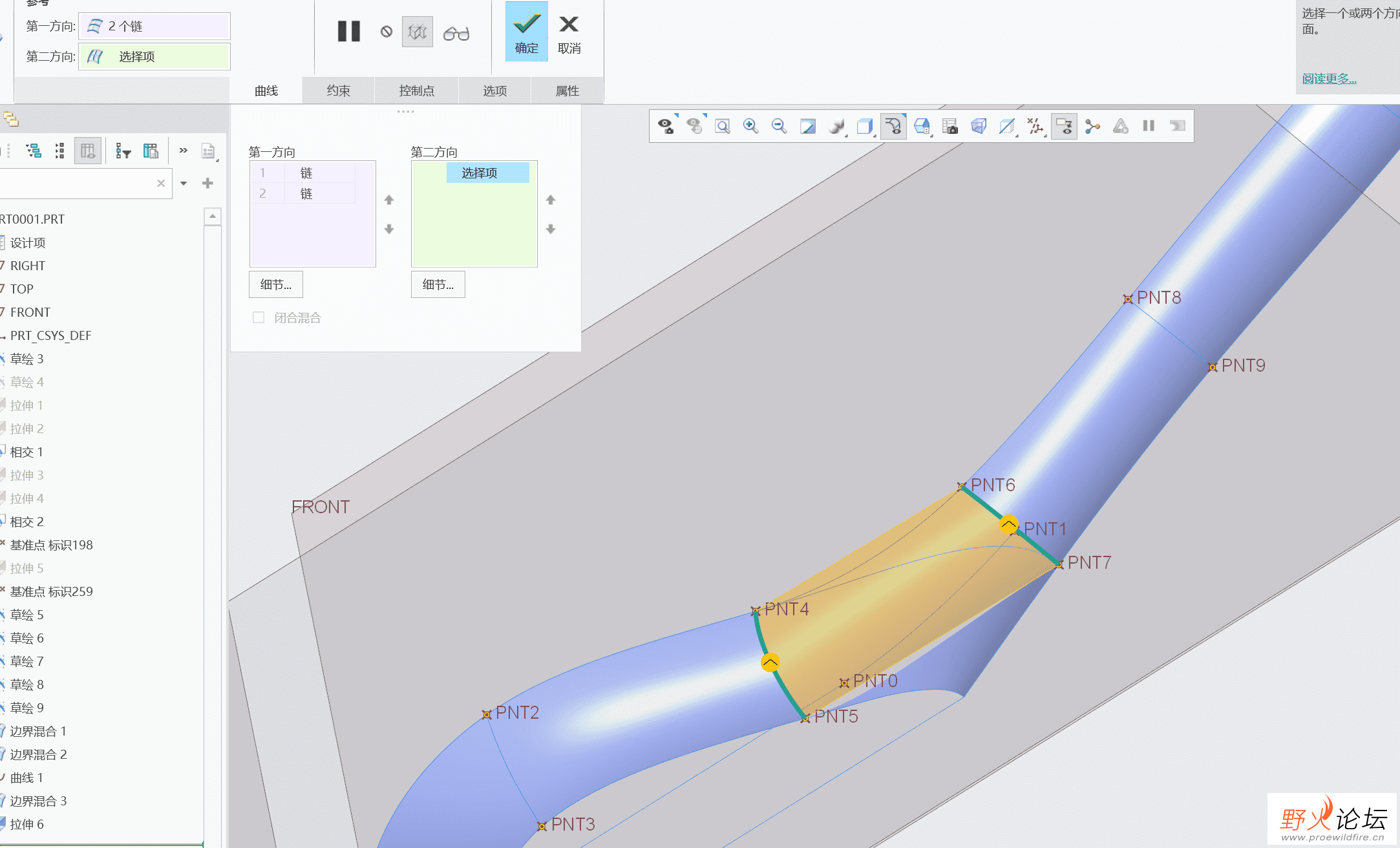

画曲面,creo12.0,做边界混合选择第二方向后曲面就生成失败了,大佬救救

边界混合 3 没有相切,边线有断点

边界混合 3 没有相切,边线有断点

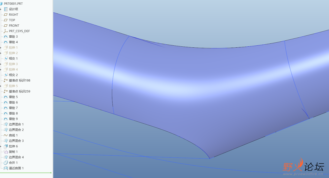

不要出现尖角,这样很容易失败的。(不是12版本的,凭经验就是这里问题)

1.不用拉伸6,用曲面上的线代替然后修剪可以成功
2.不用边界混合,用样式也可以成功

大佬样式和边界混合有什么区别哦,我现在刚刚开始学曲面,老师教的就是用边界混合,还没用过样式
