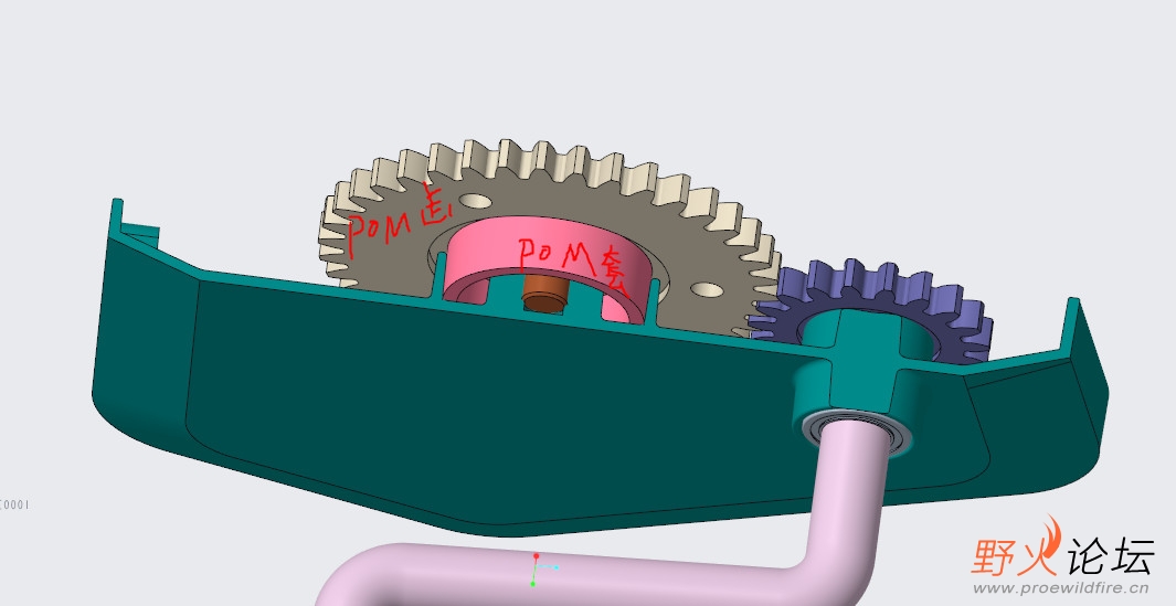

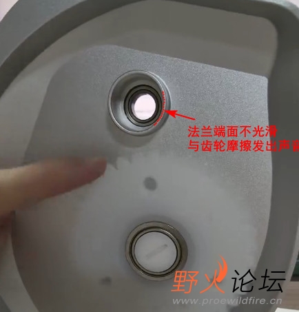

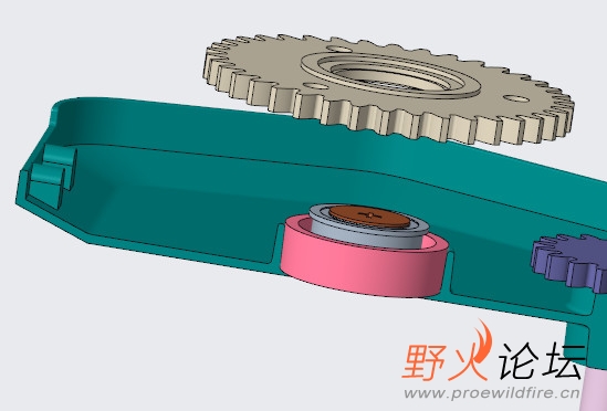

发表于 2026-3-10 13:12 | 显示全部楼层
1.异响来源推测。
方案一:
1.将法兰端面,想办法做成光滑面。
2.齿轮换成POM材质。
方案二:
1.齿轮换成POM材质。
2.增加一个轴套零件,材质也是POM。
思路是将齿轮与粗糙的金属表面摩擦,改成两个表面光滑的POM零件摩擦。
大概构思如下
只学了,半桶水
回复 顶 2 踩 0
96
105
发表于 2026-3-10 14:52 | 显示全部楼层
