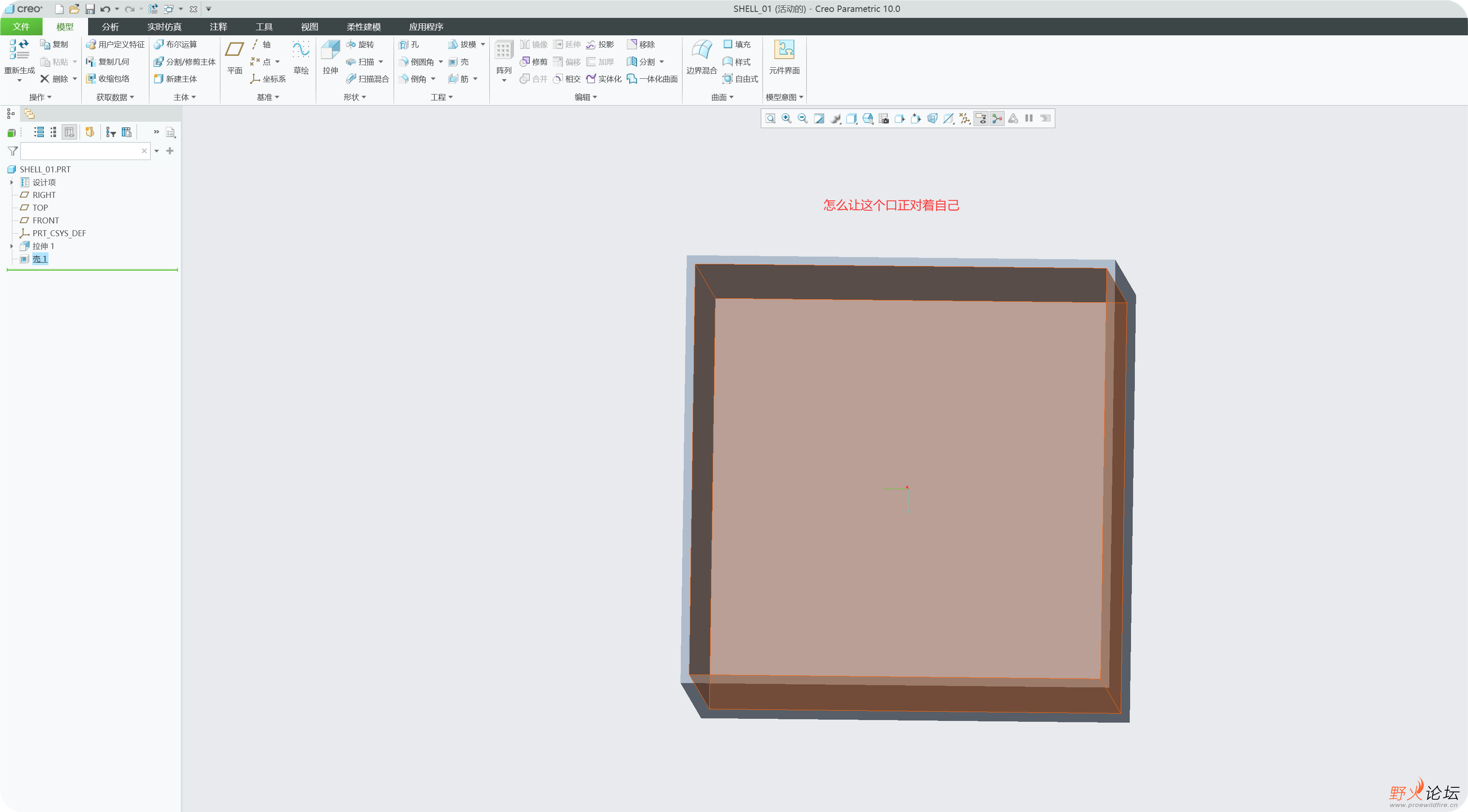

怎么让这个口正对着自己

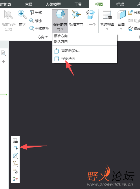

点上一个平面出来一堆小图标,那个有小箭头指向一个立方体的就是<视图法向>
回复 顶 1 踩 0

视图法向shift+n

发表于 2026-3-7 11:04 | 显示全部楼层
可以试下如下方法
视图——视图管理器——定向——新建(修改成自己目标名称)
然后右击这个新的定向的名称,编辑这个定向,确定,哪个面向前面,哪个面朝向上面等,以确定这个定向。
后续随时可以在  视图——保存的方向  中调用这个视图方向。
也可以在出工程图时使用这个方向
希望对你有用。

点击需要平面,会出现下面这个界面,选择“法向视图”。一定要熟练掌握软件本身给提供的便捷方法。

点视图法相
