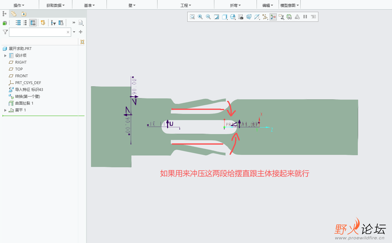

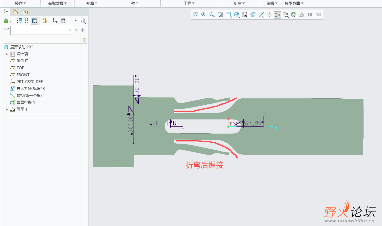

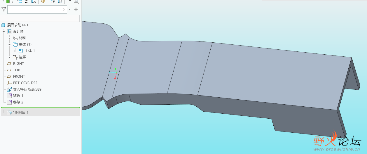

最近收到这个,这个件是压形出来的实物已经成功,尝试了自己知道的方法去展开都不成功,后来只好用CAD手动画了个大概的展开形状,
希望看看吧里有没有大佬能把这个展开

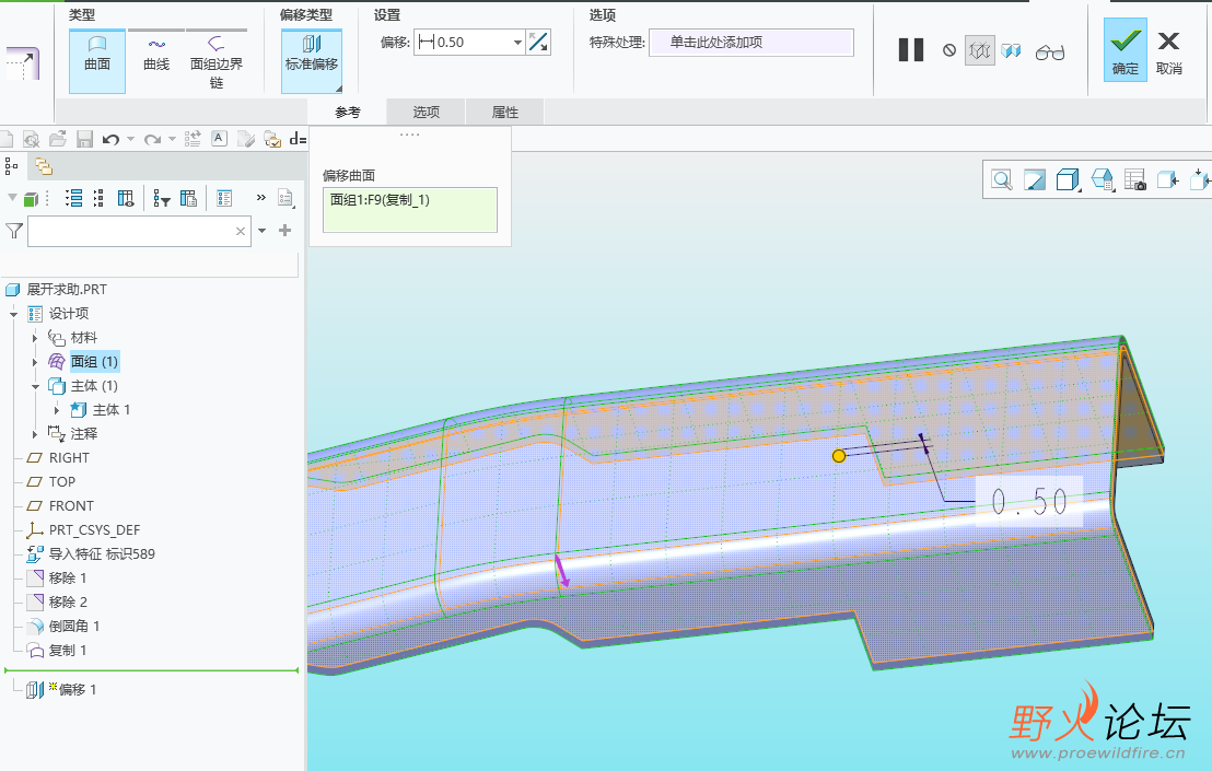

发表于 2026-2-5 10:38 | 显示全部楼层

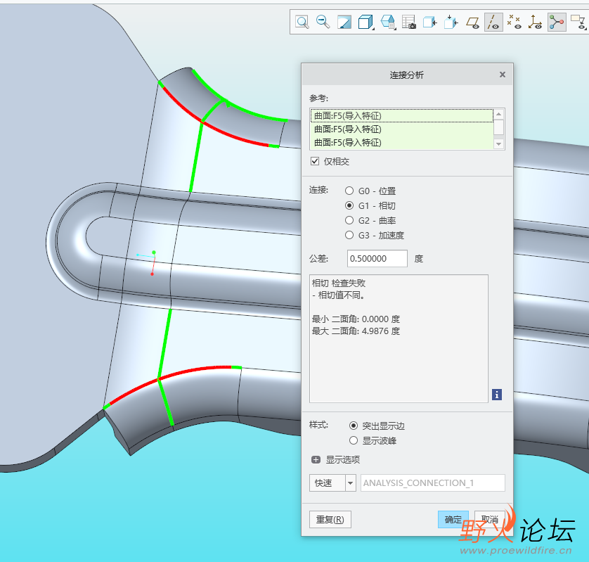

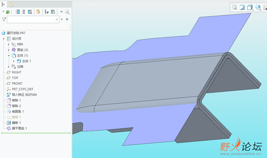

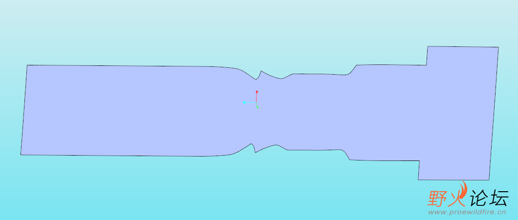

鱼与鱼与驴 发表于 2026-2-4 15:18
大佬,能吧prt发上来看下不,我用展平面组也展不开
原模型这里倒圆角有问题,不相切,展平面组要求所有的边都要相切
移除圆角
重新倒圆角,现在都相切了
复制外表面,并向里偏移0.5(半个料厚,按中性层展开)
展平面组OK

发表于 2026-2-4 15:01 | 显示全部楼层
过渡展平一下子没能展开,用展平面组吧,应当也能达到要求,面积相差千分之一左右

发表于 2026-2-4 15:18 | 显示全部楼层

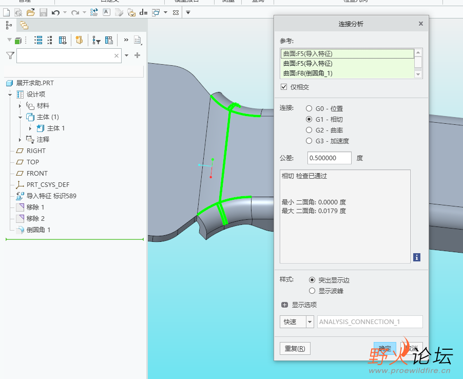

发表于 2026-2-4 15:45 | 显示全部楼层
他有段圆角不相切,删了重新倒下圆角就可以展
展开求助.zip (341.78 KB, 下载次数: 3)
