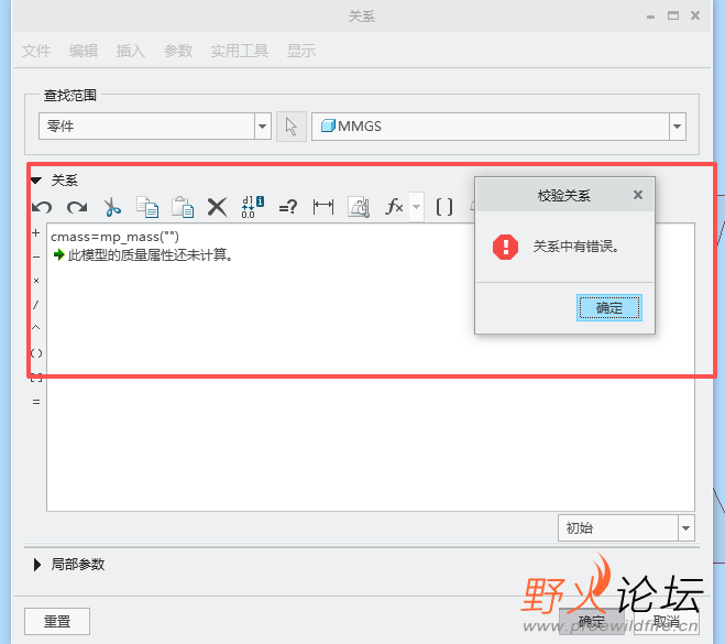

发表于 2026-1-23 17:14 | 显示全部楼层 |阅读模式
各位大神 帮忙解决一下  谢谢

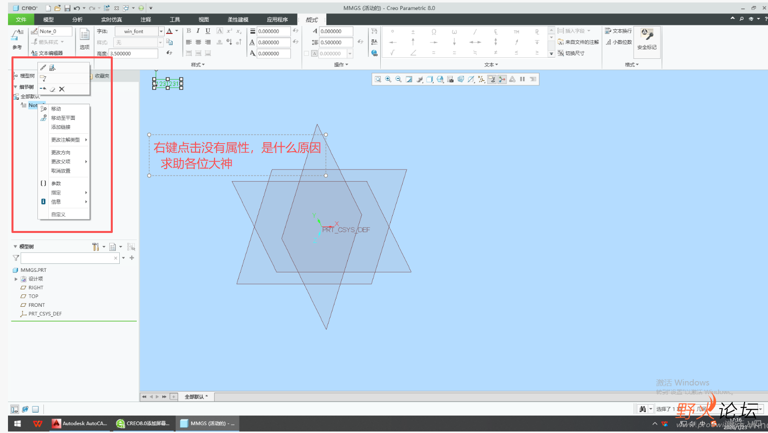

 楼主| 发表于 2026-1-23 17:15 | 显示全部楼层
还有这个 也添加不了

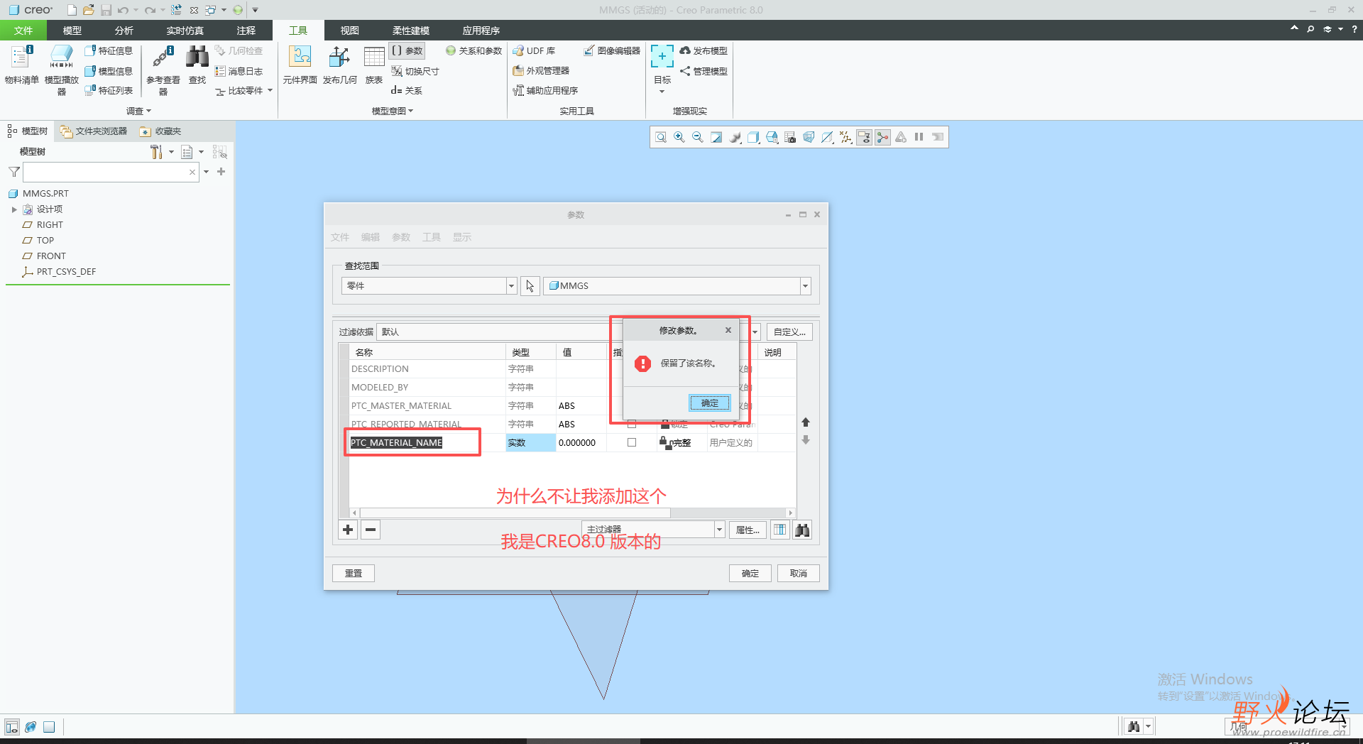

 楼主| 发表于 2026-1-23 17:17 | 显示全部楼层
各位大神帮忙看看

发表于 2026-1-24 14:07 | 显示全部楼层
其实软件已经通过提示,很明确的给指出了问题所在。
PTC_MATERIAL_NAME本身就是软件内置的参数,所以提示保留了该名称。直接调用就是不用填加。
MP_MASS(""),重量没有计算所以有错误提示。可以手动通过“文件-准备-模型属性-质量属性-更改”中计算。或者在选项中更改mass_property_calculate选项让软件自动计算。

 楼主| 发表于 2026-1-24 14:31 | 显示全部楼层
PTC_MATERIAL_NAME本身就是软件内置的参数,所以提示保 ...
我试过  没用 还是无法添加关系cmass=mp_mass("")
