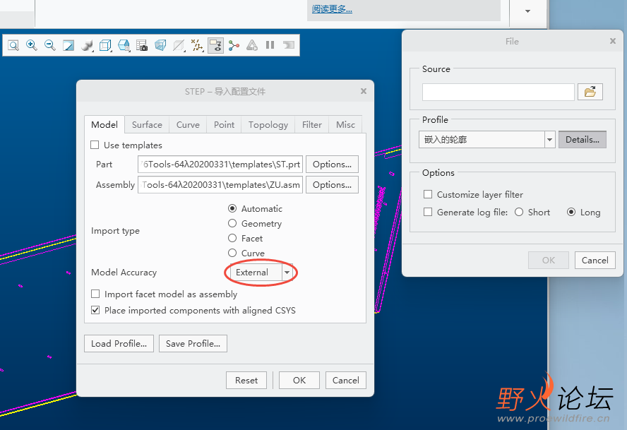

发表于 2026-1-19 08:53 | 显示全部楼层
这个文档应该是外部STP文档导入生成的PRT文件,导入的时候选一下按外部精度导入,可能破面会少些然后再视情况做修补一下。

 楼主| 发表于 2026-1-19 15:54 | 显示全部楼层
啸海流沙 发表于 2026-1-19 08:53
这个文档应该是外部STP文档导入生成的PRT文件,导入的时候选一下按外部精度导入,可能破面会少些然后再视情 ...
试了,不行,还是文件兼容的问题,他这个SW造型出来转换的时候兼容太差了,一个整机,三十几个零件破面
