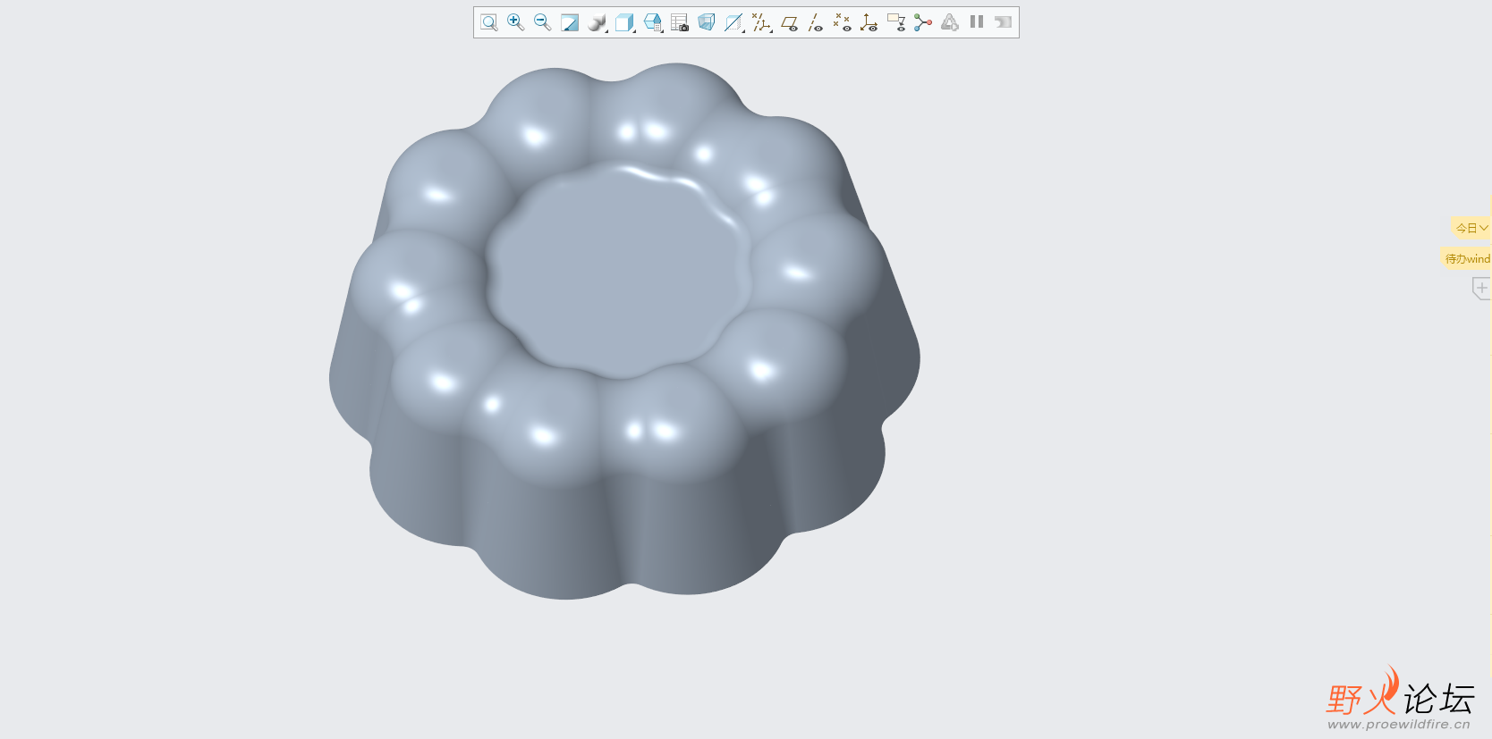

想侧面跟粉色蛋糕一样,凹进去尺寸均匀变化,侧壁上下由宽变窄,底部跟第二张图一样凹进去,之前用扫描,侧壁尺寸不均匀,用曲面底部不知道咋凹进去,求大佬指导指导。

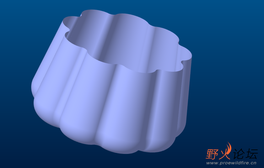

发表于 2026-1-16 11:36 | 显示全部楼层
是不是这个意思?可以添加多个半径。

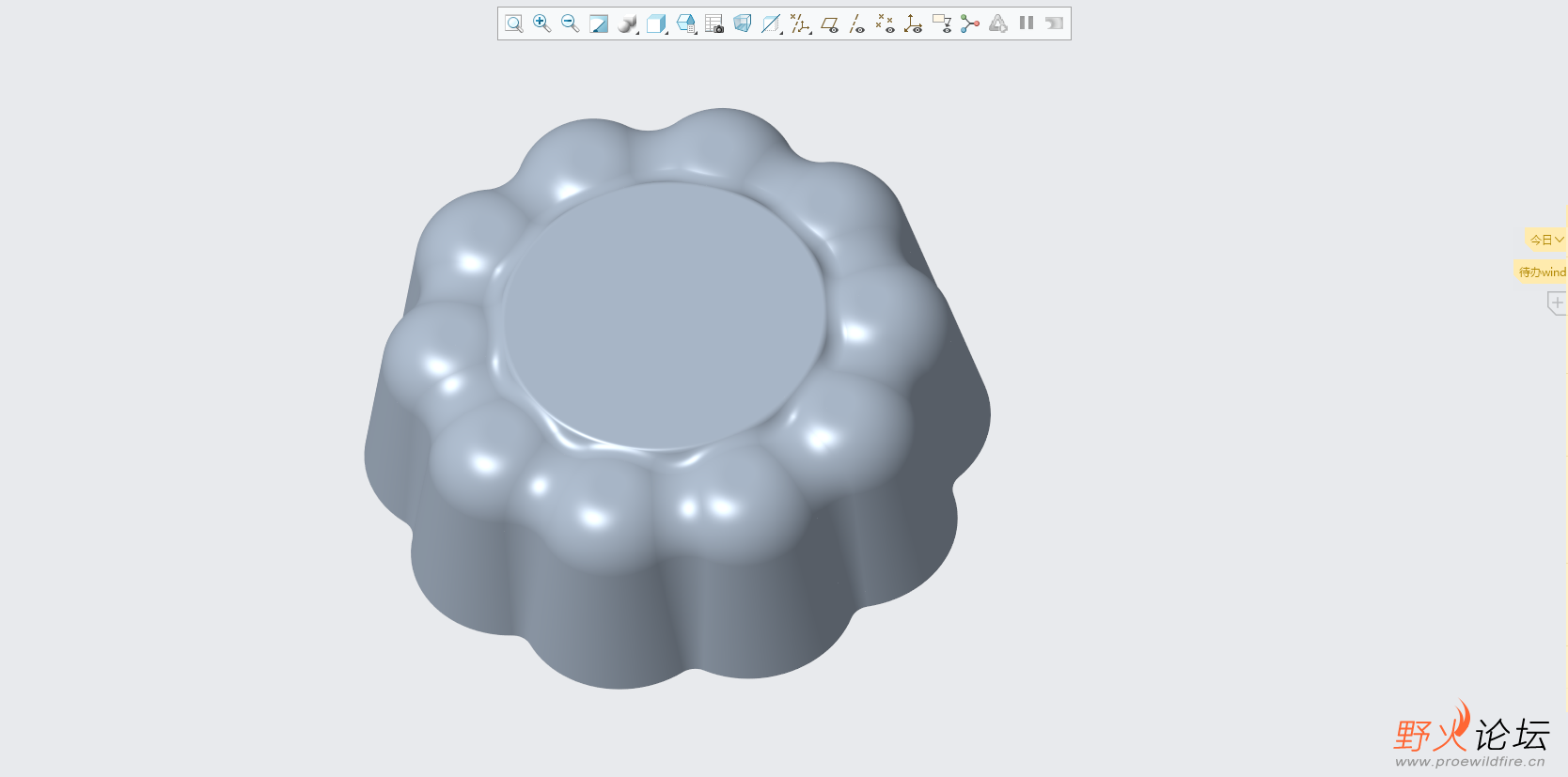

主要是底部怎么凹进去,我目前做这样,但是好丑

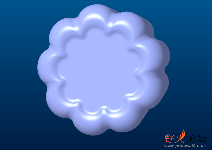

发表于 2026-1-16 11:44 | 显示全部楼层
这样吗

发表于 2026-1-16 11:47 | 显示全部楼层
还是这样

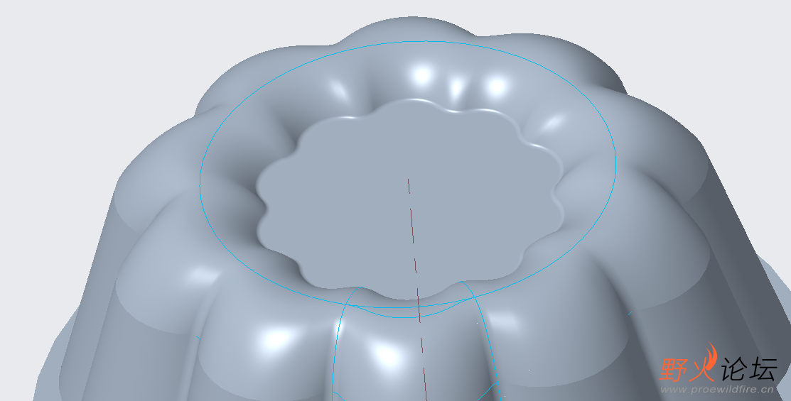

 楼主| 发表于 2026-1-16 11:57 | 显示全部楼层
就是这种,凹进去,曲面做的嘛

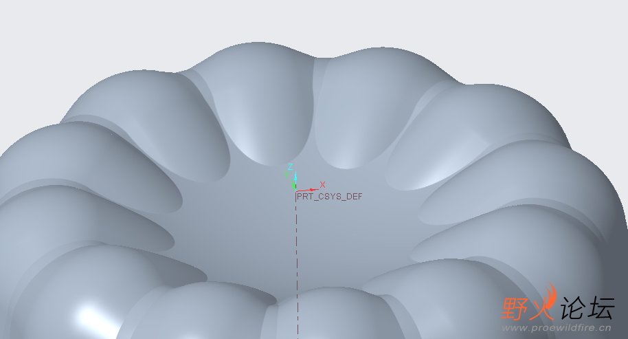

发表于 2026-1-16 13:47 | 显示全部楼层
小陈要暴富 发表于 2026-1-16 11:57
就是这种,凹进去,曲面做的嘛
我这个倒圆角的,曲面也可以做,你多加几条线,边界混合出来

发表于 2026-1-16 14:31 | 显示全部楼层
不知道是不是你要的样子
prt000111111.prt.zip
560.16 KB, 下载次数: 7
creo12.0
