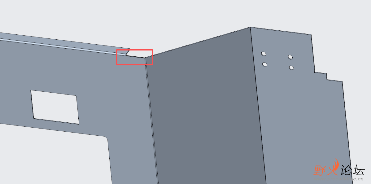

发表于 2026-1-16 10:46 | 显示全部楼层
测试了一下,你自己把这段圆角处理一下就可以展开了

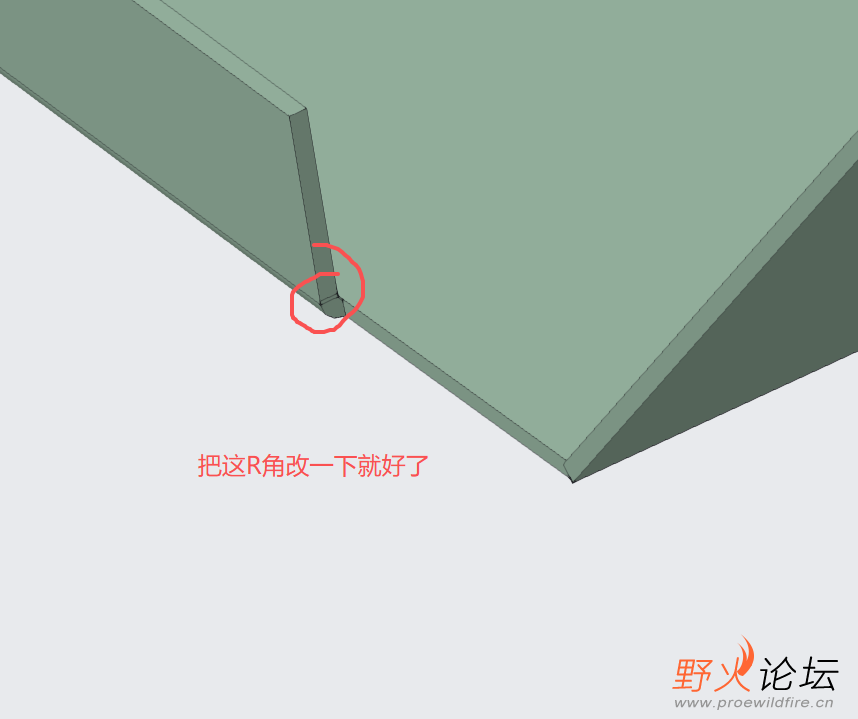

发表于 2026-1-16 10:53 | 显示全部楼层
类似这样

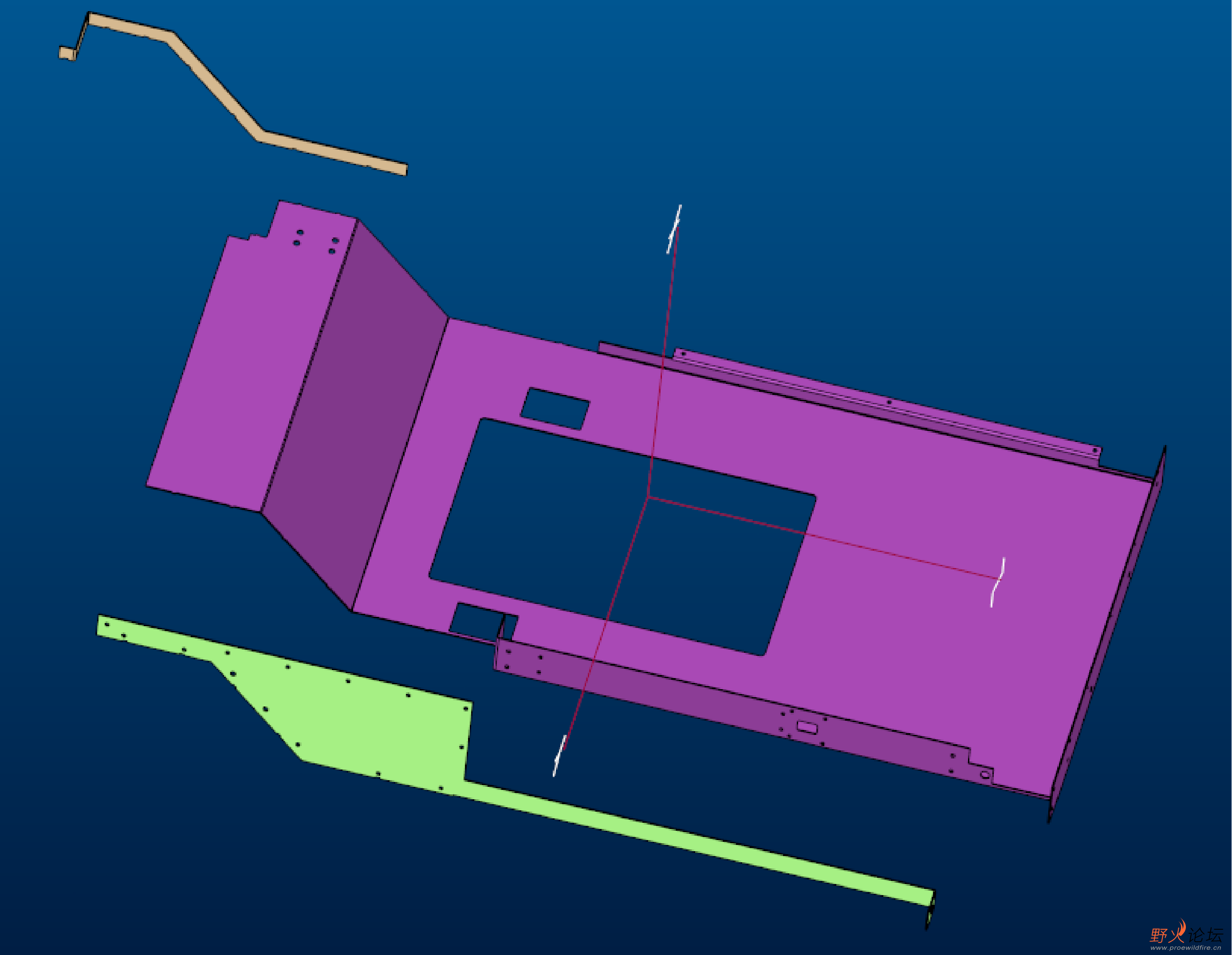

发表于 2026-1-16 13:38 | 显示全部楼层
都讲师级别了,不知你是怎么混上去的,一昧求助不可取,有句话是授予鱼不如教之鱼,B站有个叫刘智聪的,是前华为工程师,可以去看他的教程 图片1.png 222.part1.rar (500 KB, 下载次数: 0, 售价: 1 金钱) 222.part2.rar (500 KB, 下载次数: 0, 售价: 1 金钱) 222.part3.rar (500 KB, 下载次数: 0, 售价: 1 金钱) 222.part4.rar (500 KB, 下载次数: 0, 售价: 1 金钱) 222.part5.rar (500 KB, 下载次数: 0, 售价: 1 金钱) 222.part6.rar (32.34 KB, 下载次数: 0, 售价: 1 金钱) 这个我重新拆件并添加钣金卡扣,源文件保留,要想添加原打标线,就对着原文件的修饰草绘去描了,斜面的卡扣影响装配的话,就删掉
