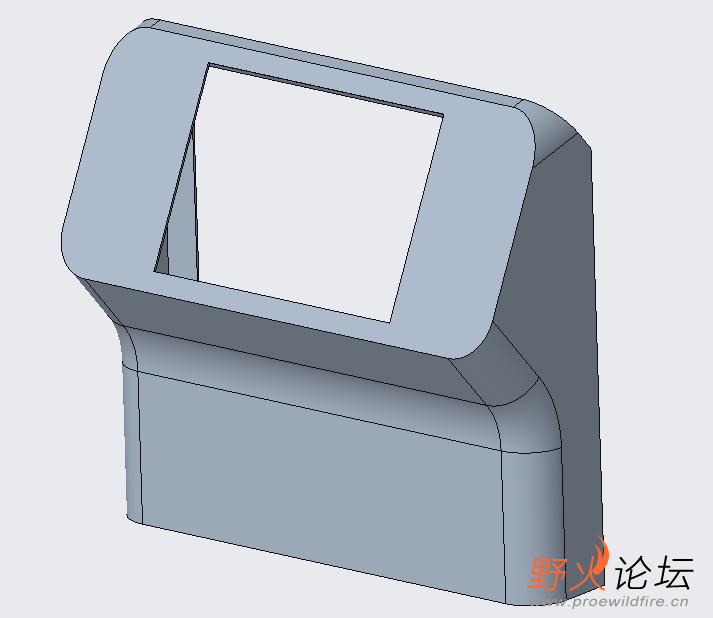

简单一个模型,要求拆图能达到折弯工艺,拆分组件合理。
希望各位踊跃参加
2026年2月1号放上我的拆图模型
模型附件-STP,PRT(12.0版本)

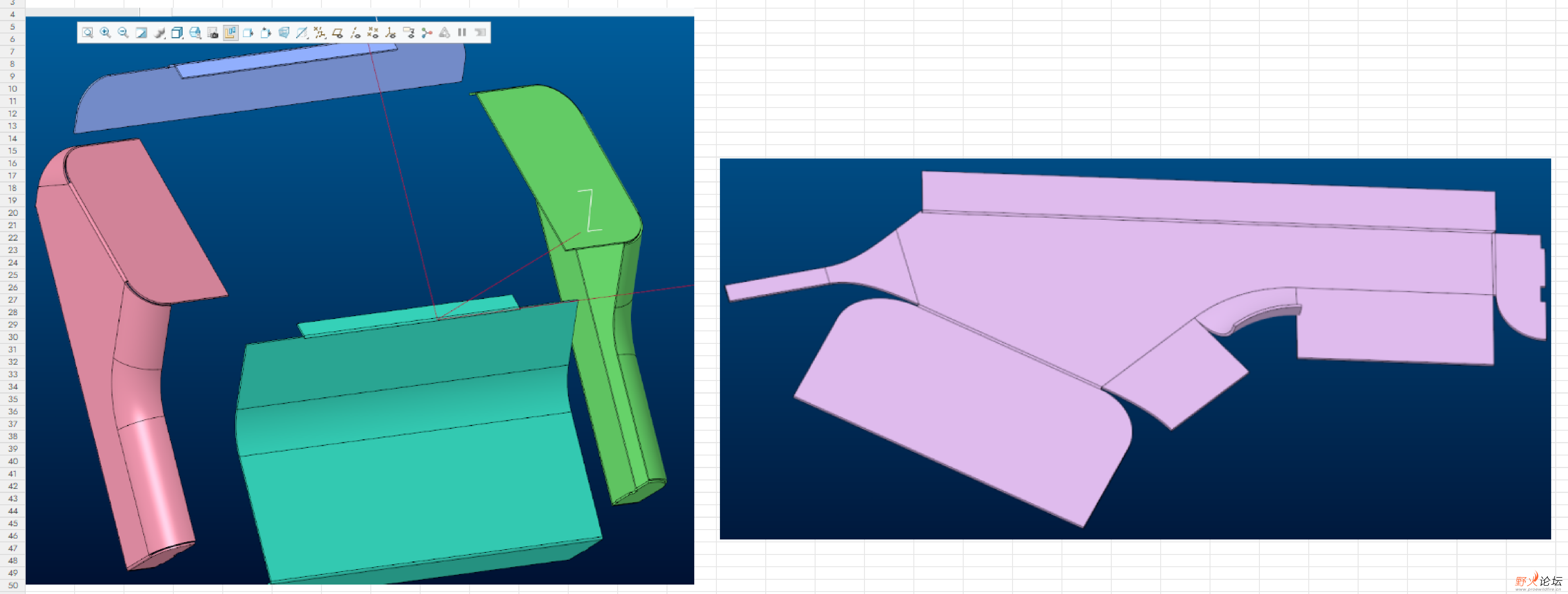

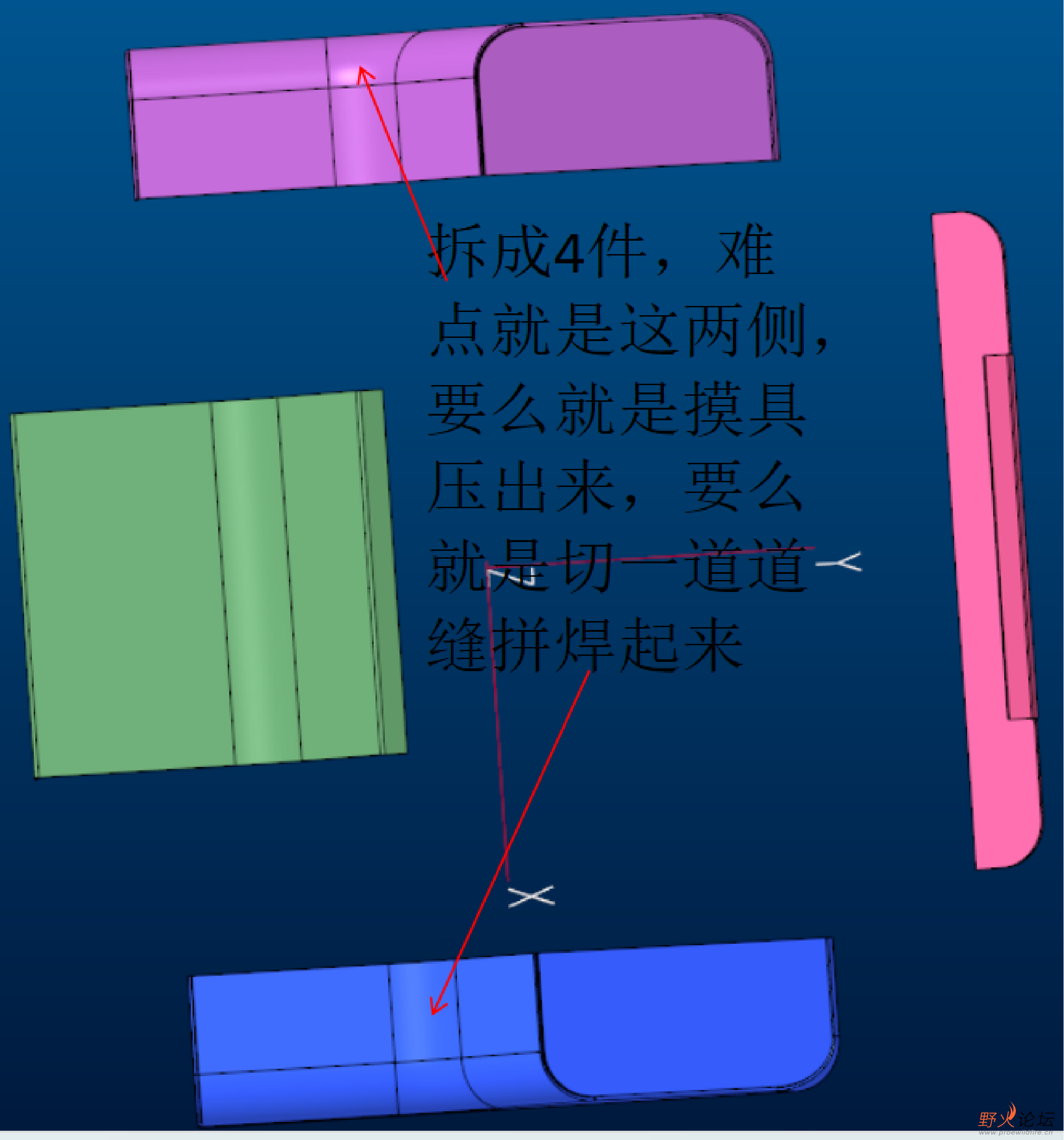

发表于 2026-1-13 16:12 | 显示全部楼层
图片2.png 1.part1.rar (500 KB, 下载次数: 3) 1.part2.rar (500 KB, 下载次数: 3) 1.part3.rar (51.36 KB, 下载次数: 3) 两侧的不好处理

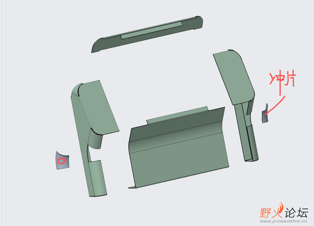

发表于 2026-1-13 21:11 | 显示全部楼层
可以再拆开,模具压出,再焊?
124_20260113211300.zip
1.75 MB, 下载次数: 2
198
252
发表于 2026-1-13 22:59 | 显示全部楼层
fuguangyi 发表于 2026-1-13 21:11
可以再拆开,模具压出,再焊?
我后面也改成这样的了

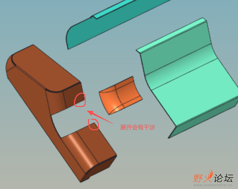

发表于 2026-1-14 11:21 | 显示全部楼层
可以再拆开,模具压出,再焊?

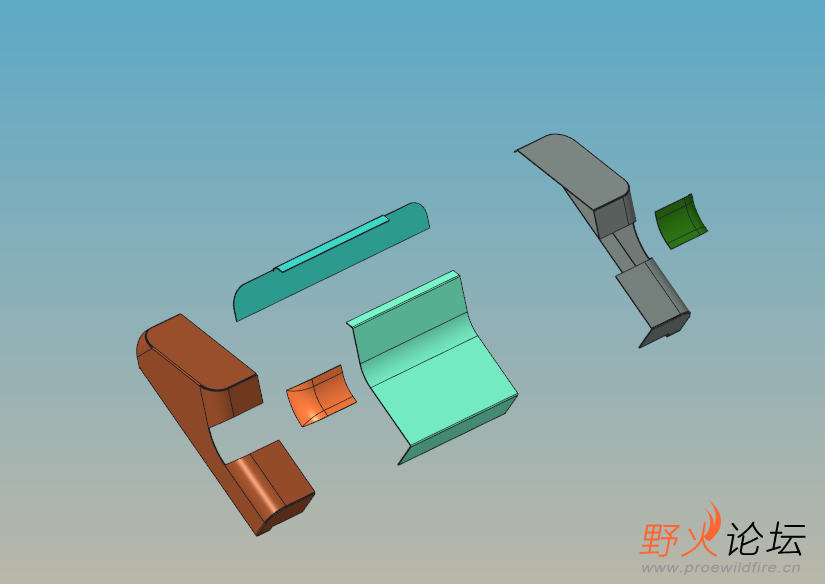

发表于 2026-1-14 11:38 | 显示全部楼层
iasiqtg 发表于 2026-1-14 11:21
你这样不行,这个地方展开会有干涉
图片1.png 改成这样就不会有干涉了,两侧的圆弧面恐怕还得拿掉专门处理 1.part1.rar (500 KB, 下载次数: 1) 1.part2.rar (500 KB, 下载次数: 1)
1.part3.rar
268.93 KB, 下载次数: 1
163
263
发表于 2026-1-14 11:40 | 显示全部楼层
