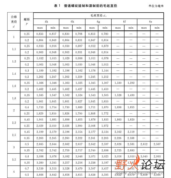

是不是参考一下:GB18685-2017 普通螺纹搓制和滚制前的毛坯直径

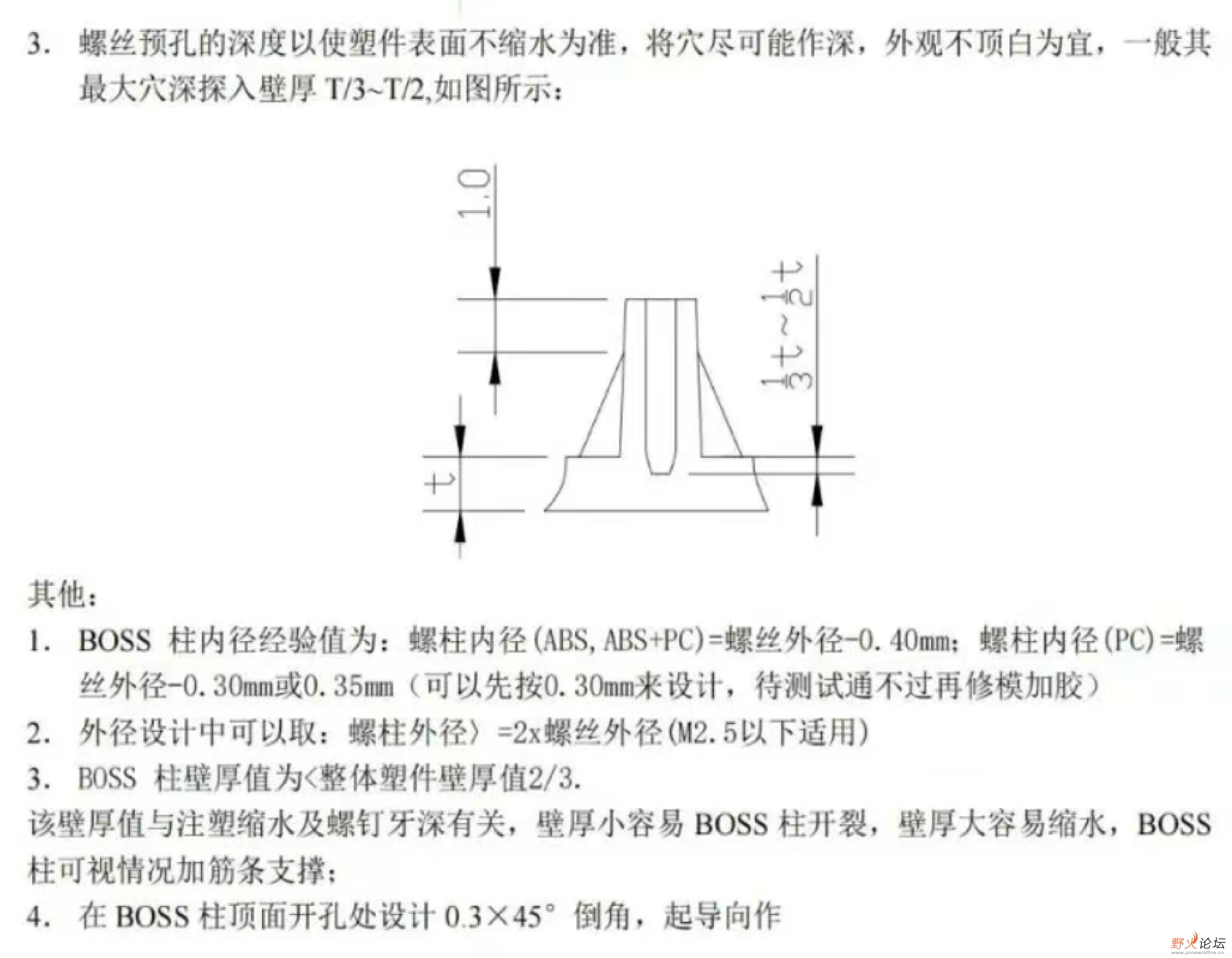

发表于 2026-1-6 08:27 | 显示全部楼层
参照一家国外公司的标准,螺丝柱外径等于2倍的螺钉外径,螺丝柱的内径等于0.8倍的螺钉外径。3mm的螺钉,螺丝柱内径是2.4mm,国内司筒一般没这个尺寸,为了方便用标准的2.5mm的司筒。司筒的顶针不拔模
图片3.png 实际设计以螺丝外径X0.8或0.85来设计,M3螺丝那就是3X0.85=2.55mm,内径就是2.55mm,实际塑胶模具还得考虑拔模和螺丝孔司筒针的情况,司筒针不会有2.55mm了,除非定制,螺丝的咬合量一般是单边0.15mm,大点的螺丝咬合量单边0.2mm,对于M3自攻螺丝,螺柱内径2.7mm(单边咬合量0.15mm),2.6mm(单边咬合量0.2mm),考虑实际生产误差,为避免锁螺丝有过松或过紧,螺柱内径可以考虑2.5mm的

发表于 2026-1-6 11:57 | 显示全部楼层
一般按:
pa3.0 按 2.6内孔设计

发表于 2026-1-6 17:08 | 显示全部楼层
2.6才是对的,2.5有打发白的风险
