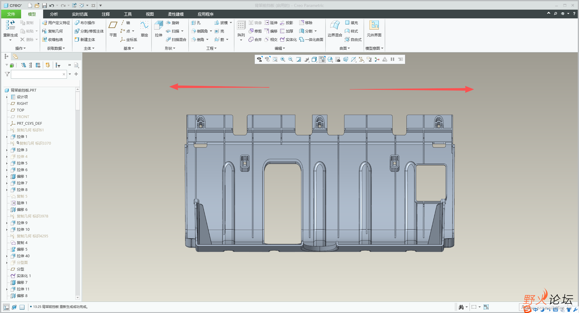

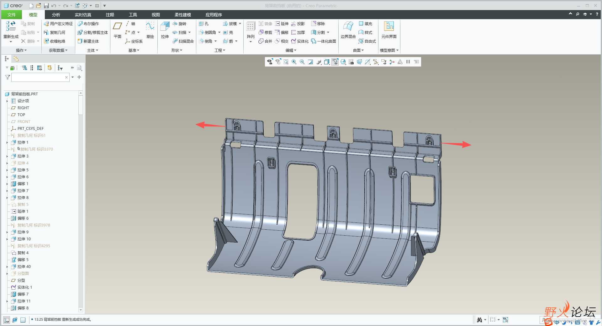

各位前辈有没有什么比较方便的方法在不动零件特征的情况下将这个零件两边各扩12mm左右

此零件看起来是对称的,从中间切除一半,然后偏距加长,然后再镜像下。

复制几何,移动,实体化,加长。

用柔性建模试下

中间建立基准面;利用新建的基准面分割实体;再移动;再延长;在合并。

扭曲,拉伸

柔性建模,常用常新。。。
