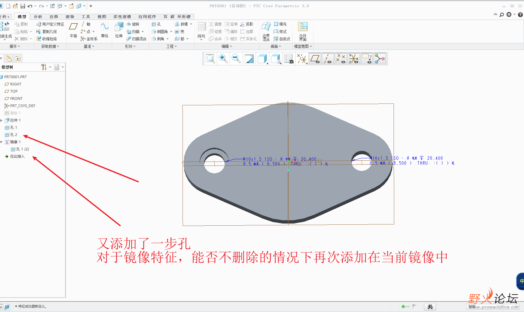

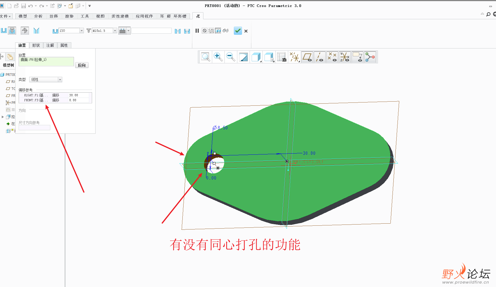

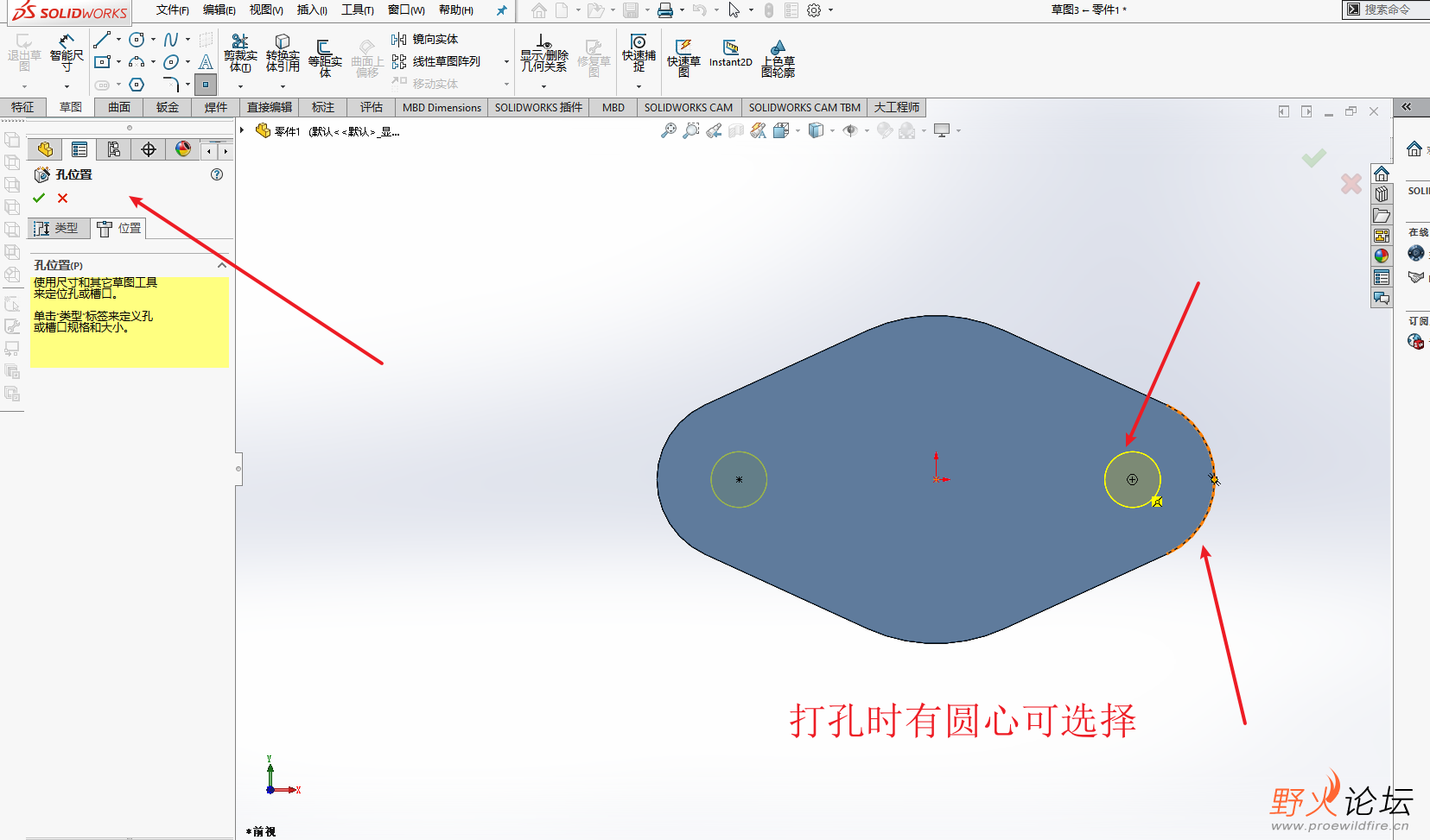

关于孔,在用孔命令的时候能不能直接选择到这种圆的圆心

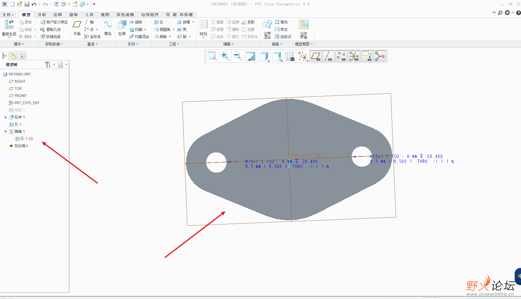

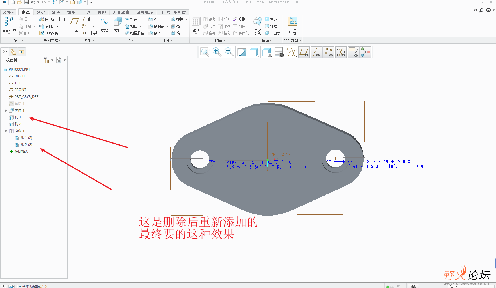

镜像的时候,能不能不删除原先的镜像命令,直接添加到原镜像中
版本是CREO3.0,不知道是不是版本太老了
solidworks中孔命令的操作
solidworks中孔命令的操作

发表于 2025-12-30 14:14 | 显示全部楼层
不要镜像特征,你这个明显是对称的画四分之一或者二分之一.省了好多事

发表于 2025-12-31 11:11 | 显示全部楼层
好像是没有同心打孔的功能
492
570
发表于 2025-12-31 15:33 | 显示全部楼层
有的  只是没有SW的智能
492
570
发表于 2025-12-31 15:37 | 显示全部楼层
slowboy1208 发表于 2025-12-31 15:33
有的  只是没有SW的智能
同心打孔需要选中前一个孔的中心线

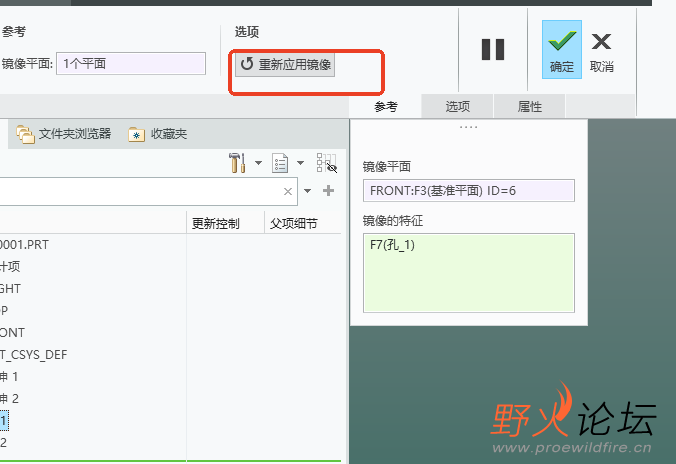

发表于 2026-1-1 23:03 | 显示全部楼层
镜像好像不能自动更新,CREO12
