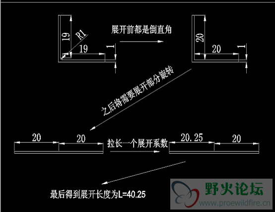

论坛里很多帖子写的都是关于如何设置折弯表的问题,但几乎全部都是有内R的。但是小弟所在的公司一直是用CAD 做展开,且都是把内R倒成直角,
这样做速度太慢且容易出错,想用PROE做展开,但是PROE跟自己公司的系数由相差甚远,也看了很多如何设置折弯系数的帖子如:yfko999 的从事钣金工作多年,今天为您详解PROE中折弯表与K因子!但是照着把表填写进去保存,退出后弹出对话框说“折弯表中包含错误,是否重新编辑|”真的很无语啊。现拜托各位老大能不能教小弟如何在PROE中作个像我们公司这样算展开的方法,不管是K因子或者折弯表都行。我们公司具体算展开是:不锈钢的话就是展开系数(就是拉长的数)=0.25T   对于铁板的话就系数是厚度为0-1.5之间为0.45T如果厚度为1.5-3的话为0.35T如果厚度超过3的话为0.3T。 对于铝和铜都是用厚度的0.5倍即拉长的长度为0.5T。要是碰到圆弧位置的展开的话就是内R偏移0.4T。这种算法跟论坛上的算法差不多,主要是前面需先倒直角的算法跟大家的不同,所以向大家救助,希望大家能帮帮小弟,谢谢。

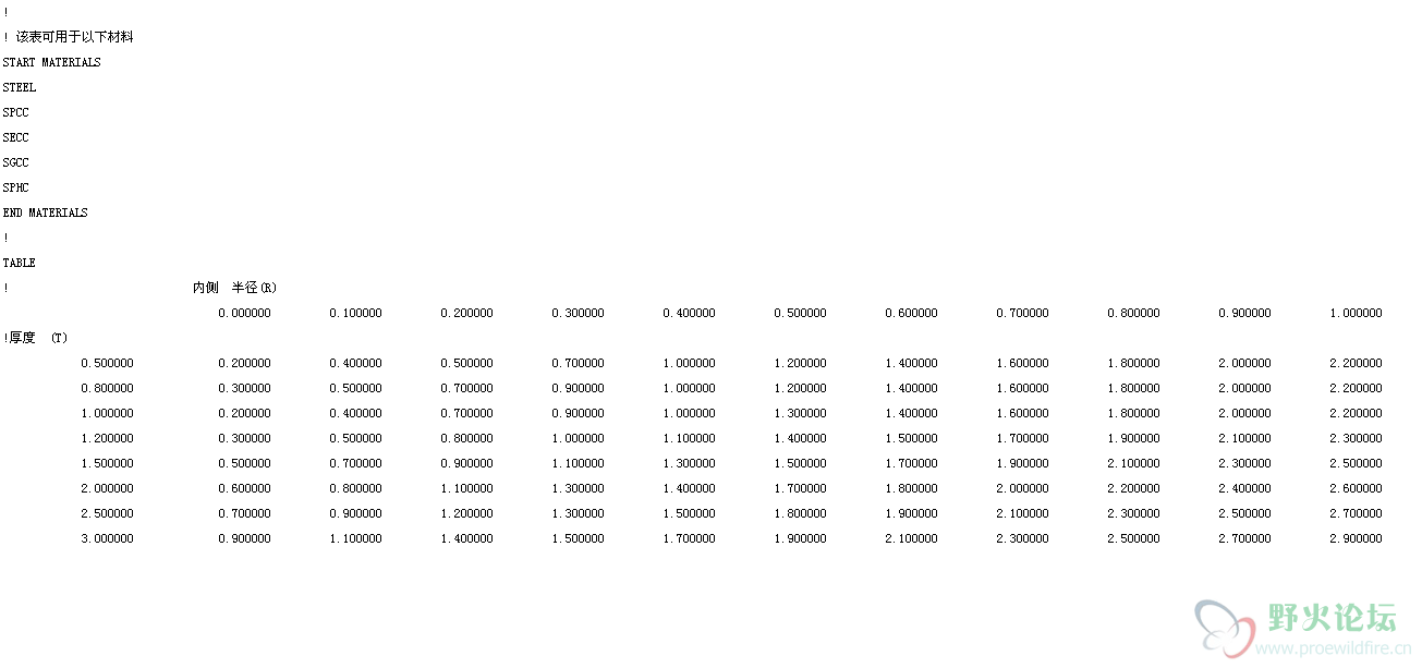

发表于 2012-5-17 13:54 | 显示全部楼层
附折弯表一份.
遇到压死边,或者锐角折弯的时候零件的展开需要动手动修正,请注意!

像你这种情况,我们是直接内尺寸外偏移0.4倍壁厚的
另外个人觉得,如果你们公司的产品不是要求很精密的话,pore中默认的展开应该问题不大
(其实,那些什么K因子我也不会改,呵呵)

发表于 2023-9-16 15:40 | 显示全部楼层
把你的规则做成折弯表,只要你按这个规则做的dwg展开图,导入CREO里,转钣金,就是正确的,或者说将creo钣金展开导出dwg展开图也是正确的。当然属性里,必须加载你做的折弯表
