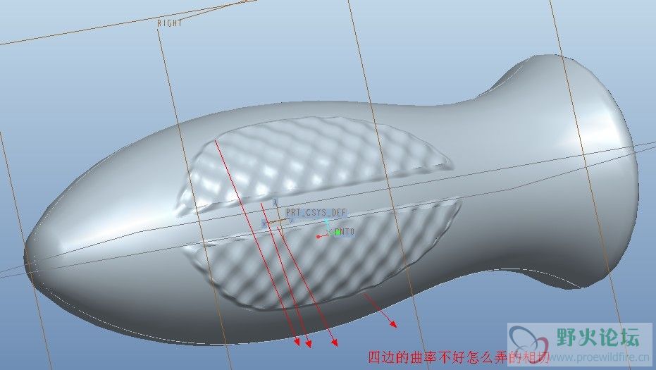

同时还有个问题 有几个地方的曲率不是很好  请高手指点下

发表于 2011-5-28 16:15 | 显示全部楼层
边界条件设置为相切。

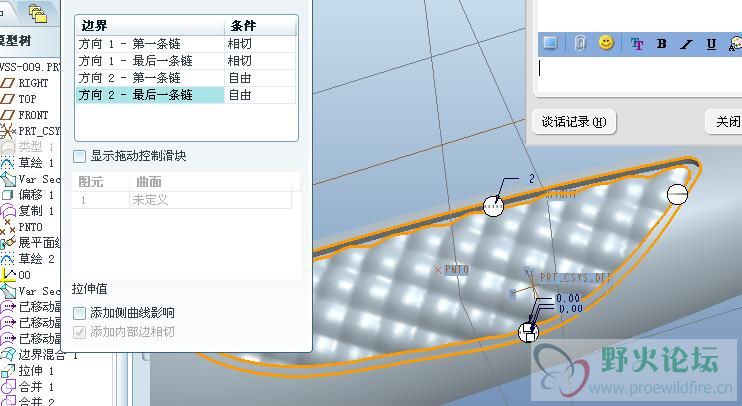

 楼主| 发表于 2011-5-28 16:19 | 显示全部楼层
我设了相切 但是创建失败了

发表于 2011-5-28 16:23 | 显示全部楼层
上下两个大曲面冒是没选垂直关系。不能选相切问题,请尝试边界时,先选要相切的边界。

 楼主| 发表于 2011-5-28 16:40 | 显示全部楼层
阴木花盗 不是的

发表于 2011-5-28 17:15 | 显示全部楼层
别人4条边界都能选,你的两条还有问题?还有你的镜象面肯定没选垂直,看别人的多光滑。
