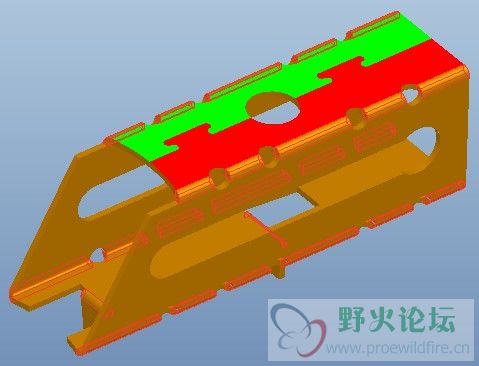

发表于 2011-5-12 01:02 | 显示全部楼层
大概这个效果,很简单,直接折弯就好,下面那部分没做,睡觉了

发表于 2011-5-12 10:17 | 显示全部楼层
这个零件不怎么复杂,方法应该很多.随便做了一个.

发表于 2011-5-13 11:56 | 显示全部楼层
回复 楼主 ss3456789 的帖子
你这东西很不好弯啊,而且孔全部在折弯线那里,孔全部拉孔,从工艺上讲应该先折弯再钻孔。

 楼主| 发表于 2011-5-14 23:18 | 显示全部楼层
用折弯最后那条缝对不上,还是拉伸后在创建缝?我是新手,望高手赐教!谢谢

 楼主| 发表于 2011-5-15 00:42 | 显示全部楼层
谢谢大家的帮忙,已经做出来了    传上来高手看看做的对不对!
