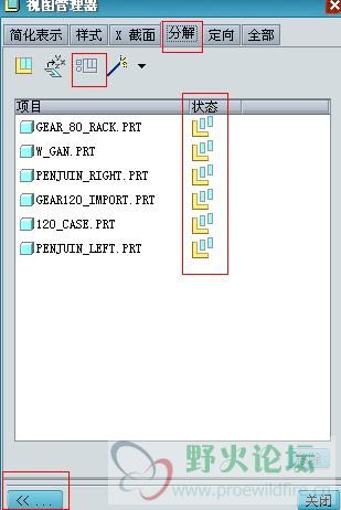

我在装配总图后,想要进行视图分解,可是子组件总是一起被分解,如何才让子组件不被分解呢。

视图管理器中可以切换每个元件的状态的!

不要用自动分解,自己手动分解

我在点选“编辑位置”之后,视图还是被自动分解了,而且在“视图管理器”显示的内容也不一样。哪里弄错了吗
