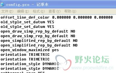

如何让pro/e的启动窗口最大化?我试了下属性菜单的设置也没有用。

不是把proe 默认打开右边的空白都充满,而是把程序窗口最大化,即布满整个显示器窗口

用记事本打开启动目录下的config.pro文件,加入open_window_maximized  yes 保存就可以了,我一直都这么用的,没问题!!!

3.0 M100选项里面好象查不到 open_window_maximized  这个参数,还是 wyw9898 厉害,隐藏的参数都能挖出来
楼主解决了说一声,好给wyw9898加分
56
67
 楼主| 发表于 2007-11-26 22:19 | 显示全部楼层
wyw9898的办法管用,应该加分。谢谢
