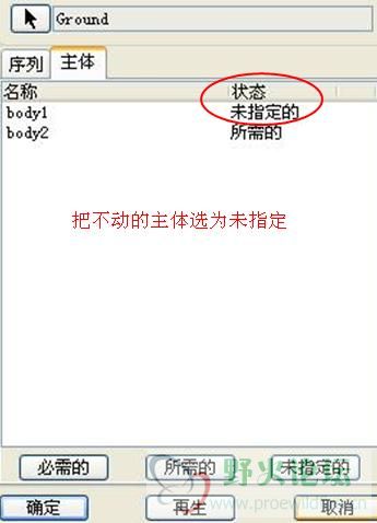

proe动画中,移动一个主体怎么其他的也跟着移动,怎么达到能一个一个移动的目的?

发表于 2010-11-27 09:41 | 显示全部楼层
调整把body1选为未指定
你要调整把body1选为未指定,而body2为所需,1就不会动了

发表于 2010-11-29 18:45 | 显示全部楼层
选择未指定==补图片

发表于 2010-11-29 21:53 | 显示全部楼层
把主体重新设定一下就行了
