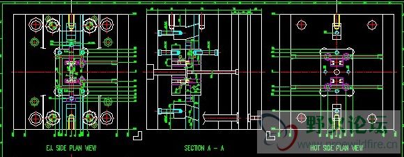

很多人上传的模具图,初学者根本看不明,在此我上传一套连产品图,模具图,镶件线割图,铜公图很完整的模图,期望能对初学有些帮助.还请大家多多指点.先声明:上传图档仅是为了交流!
新手提示:
1:先把所有结构散件分开.模胚,模仁,镶件,运水,顶针,==
2:每个结构的作用分析:比如模仁的大小,一般是产品四边各加20MM到30MM.(方便运水与螺丝),模胚的大小:模仁边算起,不要少于最少50.我一般是65到85,那么做行位很方便了.镶件的作用是方便加工与生产时能排气.所以新手应向老手多学习机器加工的一些专业知识.比如:电脑锣有什么用,它主要加工一些什么形状.线割机有什么用,==,了解这些对你设计模具有很大的帮助.
3)多模仿别人的结构.比如排位,行位,镶件.斜顶等等.
4)了解分模线.这一点很难的,要一步一步来.多向老手请教.

很一般的行位图呀
