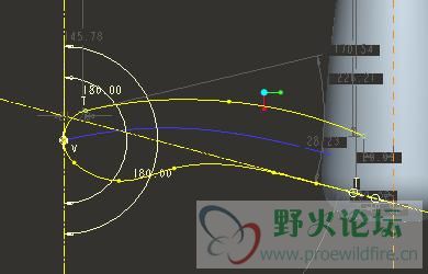

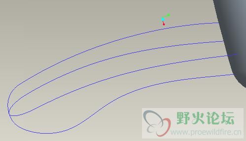

[求助] 请问这个手把怎么做?(可变截面不能做出)多谢
97
发表于 2008-4-11 13:53 | 显示全部楼层 |阅读模式
此处端点为半圆
此处端点是不是不能相切才行,
ll.prt.rar (89.02 KB, 下载次数: 3)
[ 本帖最后由 hennichen 于 2008-4-11 13:56 编辑 ]

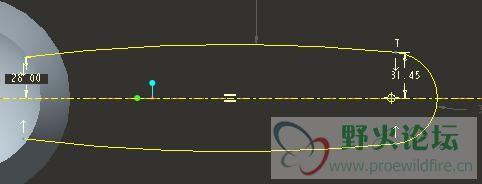

发表于 2008-4-11 16:46 | 显示全部楼层
关键是轨迹线的绘制,终点设置成90度,截面做四段圆锥曲线

发表于 2008-4-11 21:31 | 显示全部楼层
绘制轨迹曲线,做面,再实体化!
