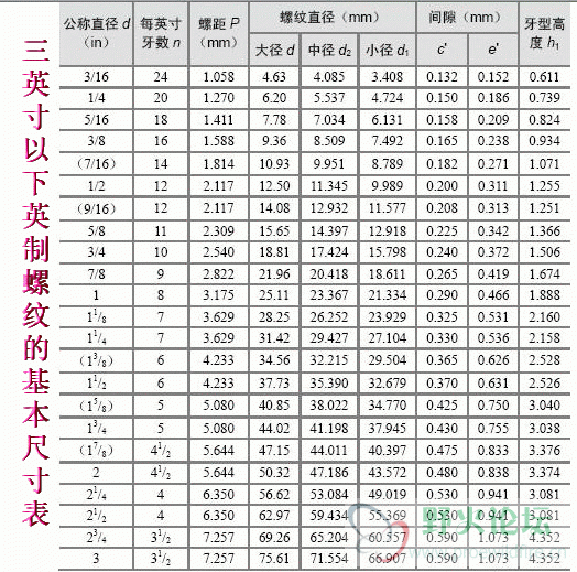

在工业是经常听他们说1/2,1/4,3/4,3/8的螺纹。但我画的时候都不知道大径要多少才是对的。有人能给我吗?例如是这样的,1/2的外螺纹画圆柱的时候(表就是要大径是20.955)但实际上是画20.5的,内螺纹是画19.2左右。但其余的1/4,3/4和3/8是多少呢?麻烦告诉我一下,还有噢不是要书上的,是要工业上的,

(一),当绘制零件(构件)实体为英制模型时,应该在配制文件中设置“英制”。
        Pro/ENGINEER是美国出产的软件,默认的标准为ANSI(美国国家标准),设置为原文件的默认标准就是ANSI标准了。ANSI的单位为英制:长度为英寸,重量为磅;ANSI的三视图投影方向为第三象限,即右视图在右边。
(二),英制螺栓之表示法
            LH 2N 5/8 × 3 - 13 UNC━ 2A ,此行字符中各字符的意义:
           (1),LH 意为左螺纹 (RH为右螺纹,可省略) 。
           (2),2N————双线螺纹。
           (3),5/8 ————英制螺纹,外径 5/8 ”。
           (4),3 ————螺栓长度3” 。
           (5),13 ————螺纹每寸牙数13 牙。
           (6),UNC————统一标准螺纹粗牙。
           (7),2 级配合,外螺纹(3:紧配合;2:中配合;1:松配合) A:外螺纹(可省略) B:内螺纹 。
       英制螺纹:
       英制螺纹之大小,通常以螺纹上每寸长度有若干螺纹数表示,
       简称为「每寸牙数」,恰等於螺距之倒数。例如每寸8 牙之螺纹。
(三),螺纹的大径、小径有外螺纹和内螺纹之分(公制或英制皆然)。
         1, 附图:3英寸以下英制螺纹的基本尺寸表:
         2,部份英制管螺纹基本尺寸:
                           6g外螺纹大径                              6H内螺纹小径
        序号    规格型号    最大    最小    公差           最大    最小    公差
         1      G1/8-28     9.728   9.514     0.214        8.848    8.566    0.282
         2      G1/4-19   13.157  12.907    0.250      11.890  11.445    0.445
         3      G3/8-19   16.662  16.412    0.250      15.395  14.950    0.445
         4      G1/2-14   20.955  20.671    0.284      19.172  18.631    0.541
         5      G3/4-14   26.441  26.157    0.284      24.658  24.117    0.541
         6      G1-11      33.249  32.889    0.360      30.931  30.291    0.640
         7      G11/4-11 41.910  41.550    0.360      39.592  38.952    0.640
         8      G11/2-11 47.803  47.443    0.360      45.485  44.845    0.640
P.S. :
         有关更详尽的尺寸规格参数,请查阅参照近期发行的各种大版本《机械设计手册》。

一般地说,常用的许许多多英制螺纹系列之中,它的管螺纹有两种:非密封管螺纹(也就是G螺纹)和密封性管螺纹(也就是Rc或R螺纹在日本及韩国等国也叫PT螺纹)。
          G螺纹是没有锥度的也就是圆柱管螺纹,没有基准面之说。
          PT螺纹是有锥度和自密封性的。由于是锥螺纹所以有基准面之说,不然什么地方算大径什么地方算小径,不是乱了吗?2楼表中所给的值都是基准面上的值。基准面的位置有推荐值,但根据需要也可以自己给。
          这位“273211”,搞不懂也就是不懂基准面在那里。希望有时间多看书。不要说别人死读书,论述某个或某类问题的某本书都是一样的,只是那个具体读书的人就各个不一样罢了。
